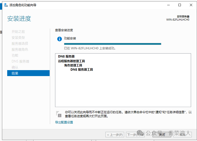

安装DNS服务
PS:具体安装过程请查看往期文章:Win-Server下安装&配置DNS服务
1.添加DNS服务器.注:安装前需配置静态IP,避免IP变动导致客户端无法解析
2.点击安装后等待片刻即可安装成功.

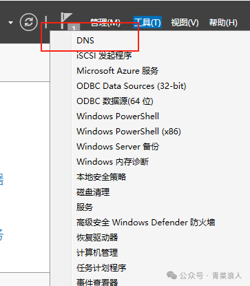

1.打开DNS管理工具

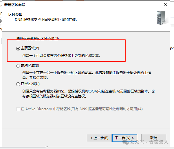

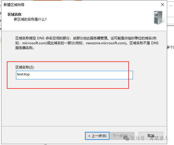

2.创建主区域
3.填写主域名

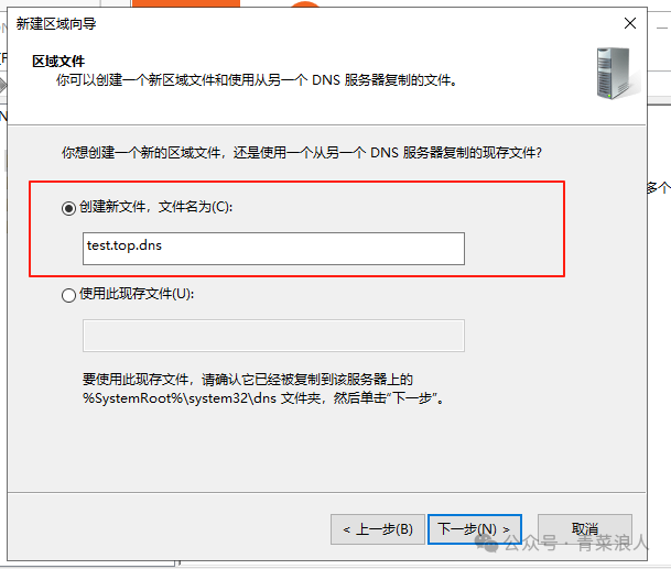

4.创建新的区域文件

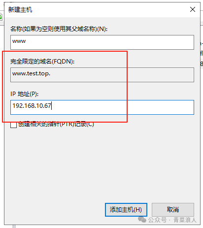

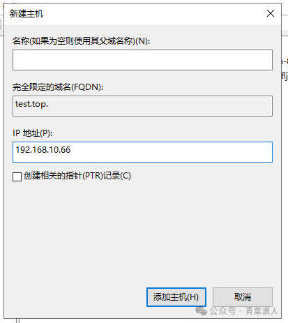

5.添加DNS解析
这里名称留空,解析至主域名

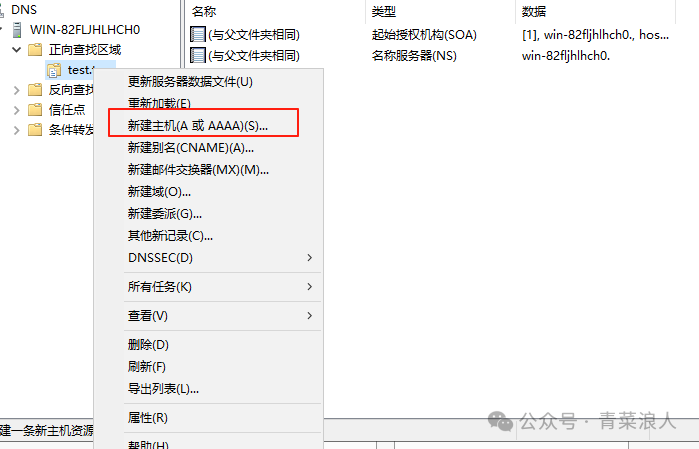

添加一个子域名,用于访问测试

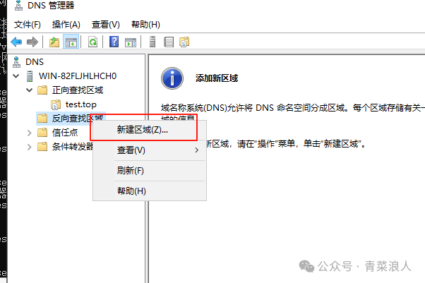

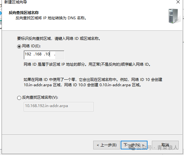

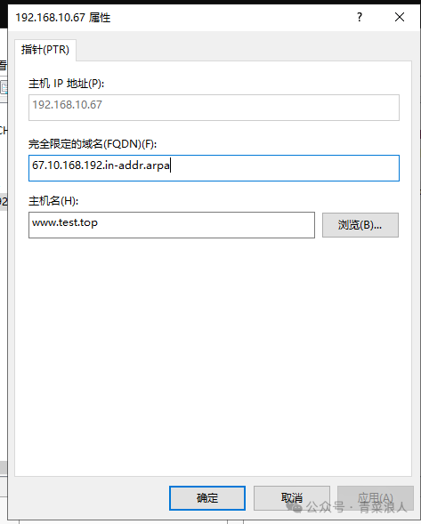

6.添加反向解析,用于将IP地址解析为域名
7.添加反向区域网络ID

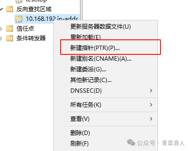

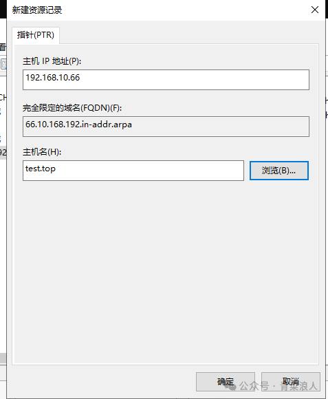

8.在创建的反向区域内新建指针PTR
9.将创建的主域名与子域名添加进来

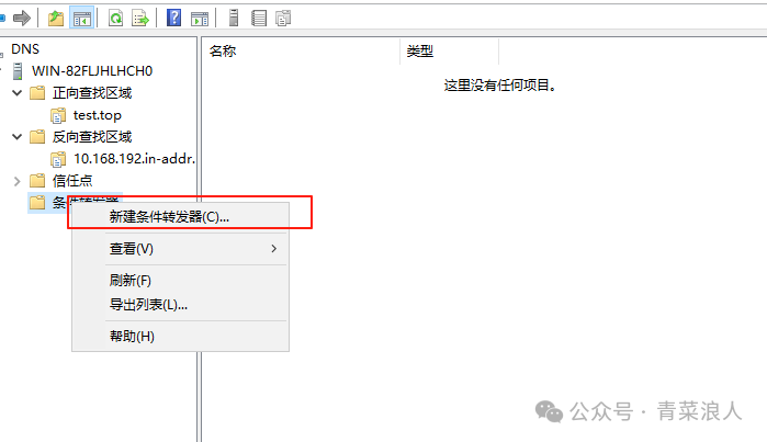

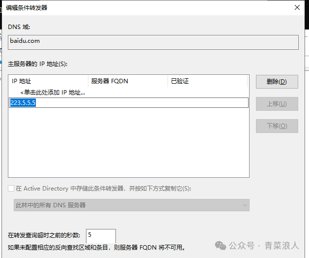

配置DNS转发
1.新建一个转发
2.这里以百度为例,将访问该域名的请求转发至223.5.5.5去解析

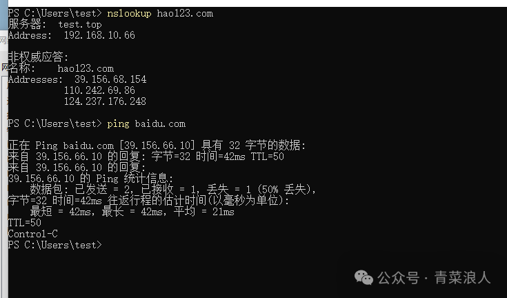

客户端测试

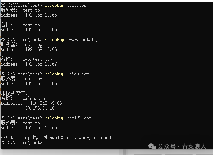

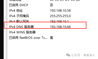

1.在win11中配置dns为192.168.10.66,即windows server服务器IP
2.使用nslookup测试域名解析
#测试内网域名
nslookup test.top
nslookup www.test.top
#测试百度域名
nslookup baidu.com
此时转发器只会将域名为baidu.com的请求转发至223.5.5.5进行解析
全局转发配置

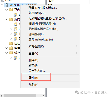

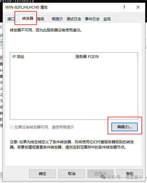

1.在DNS服务器上右键=>属性
2.添加转发服务器地址
3.再次使用客户端访问,当本地DNS解析不了时,成功将请求转发至223.5.5.5进行解析
nslookup hao123.com
