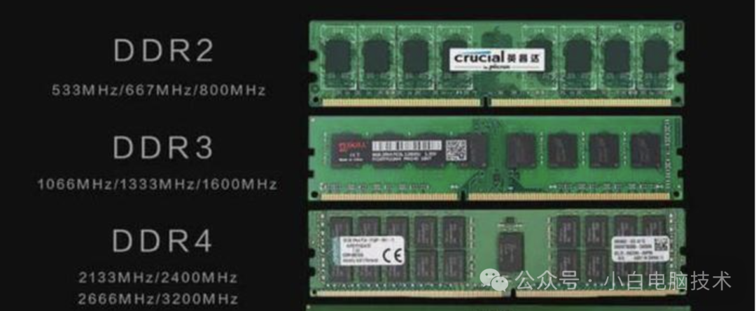

同品牌,不同代……基本上无法混用(除非你想魔改)。比如同样是三星内存条,但一根是DDR3,另一根是DDR4,一般情况下是无法混用的哦!

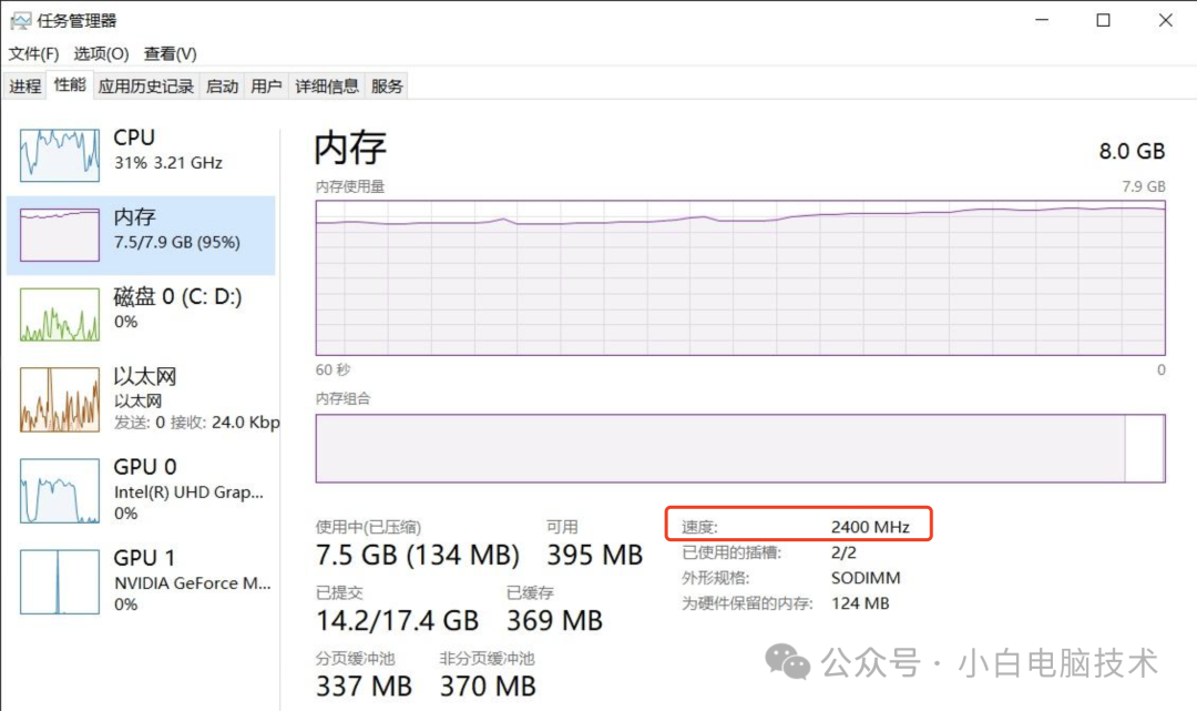

同品牌、同代、同大小,不同频率的两根内存条混用,比如:
  • 三星 DDR4 2400MHz 8GB
  • 三星 DDR4 3200MHz 8GB
那混用的情况下,频率会按照最低的那根运行,也就是2400MHz。
