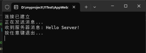

3.1 基础客户端示例
internal class Program
   static void Main()
       using (var ws = new WebSocket("ws://127.0.0.1:4649/echo"))
           // 连接建立时的处理
           ws.OnOpen += (sender, e) => {
               Console.WriteLine("连接已建立");
           // 接收消息的处理
           ws.OnMessage += (sender, e) => {
               Console.WriteLine($"收到服务器消息: {e.Data}");
           // 发生错误时的处理
           ws.OnError += (sender, e) => {
               Console.WriteLine($"发生错误: {e.Message}");
           // 连接关闭时的处理
           ws.OnClose += (sender, e) => {
               Console.WriteLine($"连接关闭: {e.Code} {e.Reason}");
           try
               // 连接到服务器
               ws.Connect();
               // 等待连接建立
               Thread.Sleep(1000);
               if (ws.ReadyState == WebSocketState.Open)
                   Console.WriteLine("正在发送消息...");
                   ws.Send("Hello Server!");
                   // 保持连接一段时间以接收响应
                   Thread.Sleep(1000);
               else
                   Console.WriteLine("连接未就绪,当前状态: " + ws.ReadyState);
               Console.WriteLine("按任意键退出...");
               Console.ReadKey(true);
           catch (Exception ex)
               Console.WriteLine($"发生异常: {ex.Message}");

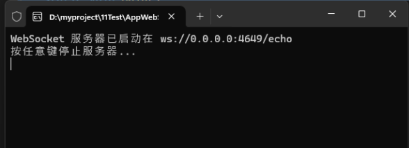

4.1 基础服务器示例
public class Echo : WebSocketBehavior
   protected override void OnOpen()
       Console.WriteLine("客户端已连接");
   protected override void OnMessage(MessageEventArgs e)
       Console.WriteLine($"服务器收到消息: {e.Data}");
       Send(e.Data); // 回显消息
   protected override void OnClose(CloseEventArgs e)
       Console.WriteLine("客户端已断开连接");
   protected override void OnError(ErrorEventArgs e)
       Console.WriteLine($"服务器端错误: {e.Message}");
class Program
   static void Main()
       // 创建 WebSocket 服务器
       var wssv = new WebSocketServer("ws://0.0.0.0:4649");
       // 添加 WebSocket 服务
       wssv.AddWebSocketService<Echo>("/echo");
       // 启动服务器
       wssv.Start();
       Console.WriteLine("WebSocket 服务器已启动在 ws://0.0.0.0:4649/echo");
       Console.WriteLine("按任意键停止服务器...");
       // 停止服务器
       wssv.Stop();

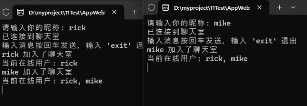

4.2 聊天室服务器示例
using WebSocketSharp.Server;
using WebSocketSharp;
using ErrorEventArgs = WebSocketSharp.ErrorEventArgs;
namespace AppChatServer
   // 聊天室处理类
   publicclass ChatRoom : WebSocketBehavior
       privatestatic Dictionary<stringstring> _users = new Dictionary<stringstring>();
       privatestring _nickname;
           // 从 Context.QueryString 获取昵称
           var queryString = Context.QueryString;
           _nickname = queryString["nickname"] ?? $"Anonymous_{GetRandomString(4)}";
           lock (_users)
               _users[ID] = _nickname;
           Console.WriteLine($"新用户加入: {_nickname}");
           Sessions.Broadcast($"{_nickname} 加入了聊天室");
           // 发送当前在线用户列表
           var userList = string.Join(", ", _users.Values);
           Sessions.Broadcast($"当前在线用户: {userList}");
           Console.WriteLine($"收到消息 from {_nickname}: {e.Data}");
           Sessions.Broadcast($"{_nickname}: {e.Data}");
           lock (_users)
               _users.Remove(ID);
           Console.WriteLine($"用户离开: {_nickname}");
           Sessions.Broadcast($"{_nickname} 离开了聊天室");
           // 更新在线用户列表
           Console.WriteLine($"发生错误 ({_nickname}): {e.Message}");
       private string GetRandomString(int length)
           conststring chars = "ABCDEFGHIJKLMNOPQRSTUVWXYZ0123456789";
           Random random = new Random();
           returnnewstring(Enumerable.Repeat(chars, length)
               .Select(s => s[random.Next(s.Length)]).ToArray());
   // 服务器主程序
   class Program
       static void Main()
           // 创建 WebSocket 服务器
           // 添加聊天室服务
           wssv.AddWebSocketService<ChatRoom>("/chat");
           // 启动服务器
           wssv.Start();
           Console.WriteLine("聊天室服务器已启动在 ws://0.0.0.0:4649/chat");
           // 停止服务器
           wssv.Stop();
           Console.WriteLine("服务器已停止");
客户端
namespace AppChatClient
   class Program
       static void Main()
           Console.Write("请输入你的昵称: ");
           string nickname = Console.ReadLine()?.Trim() ?? "Anonymous";
           // 创建WebSocket连接,包含昵称参数
           using (var ws = new WebSocket($"ws://127.0.0.1:4649/chat?nickname={Uri.EscapeDataString(nickname)}"))
               bool isConnected = false;
               // 连接建立时的处理
                   isConnected = true;
                   Console.WriteLine("已连接到聊天室");
                   Console.WriteLine("输入消息按回车发送,输入 'exit' 退出");
               // 接收消息的处理
                   Console.WriteLine(e.Data);
               // 发生错误时的处理
                   Console.WriteLine($"错误: {e.Message}");
               // 连接关闭时的处理
                   Console.WriteLine($"连接已关闭: {e.Code} {e.Reason}");
               try
                   // 连接到服务器
                   ws.Connect();
                   // 消息发送循环
                   while (isConnected)
                       string message = Console.ReadLine() ?? "";
                       if (message.ToLower() == "exit")
                           break;
                       if (!string.IsNullOrEmpty(message) && ws.ReadyState == WebSocketState.Open)
                           ws.Send(message);
                   // 正常关闭连接
                       ws.Close(CloseStatusCode.Normal);
               Console.ReadKey();
