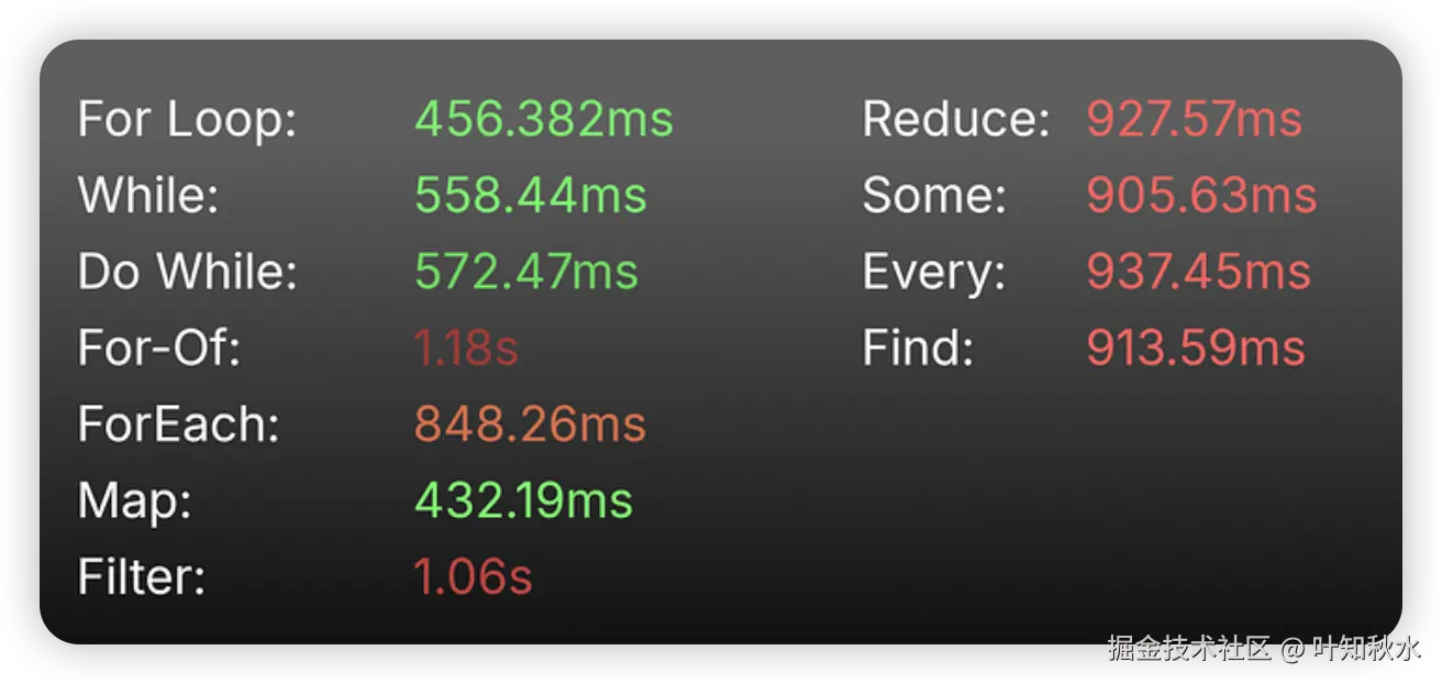

任务运行了五次,显示的测量值是计算得出的平均值。
测试平均结果如下:
从结果可以看出,前5名分别是:
    1. Map
    1. For Loop
    1. While
    1. Do While
    1. For Each
有趣的是只有Map是一个函数调用,其余的都是循环体。
另外该测试仅针对一项特定任务进行的,不同测试用例可能会有不同的结果,不同的内存或者CPU也会有不一样的表现。从本次测试的结果,我们可以看到Map 和 For Loop 的性能是最好的。令人失望的是For-Of,相对于For Loop,作为新出的一个API竟然效率这么拉跨。
Map每次循环都需要调用回调函数,理论上不应该比For Loop更快。但现代 JavaScript 引擎(如 V8)对高阶函数(如 map、filter 等)进行了高度优化,尤其是对数组的处理。引擎内部可能会针对这些高阶函数应用特定的优化策略,减少不必要的操作,进而提升性能。而且 map 是一个专门用于遍历数组并返回新数组的高阶函数,V8 等引擎能够更好地预测和优化其内部的操作路径。而 for loop 是更通用的控制结构,可能没有这些特定的优化。
结论
从测试结果看Map和For Loop的循环效率相差不大,大家可以根据需要做选择。map 无法中途退出,但可以返回一个新的数组。
