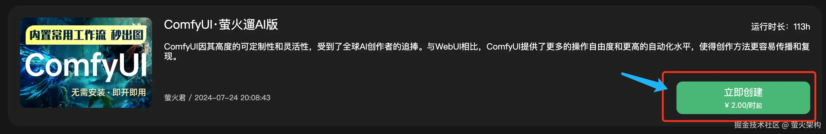

云环境镜像
如果你本地没有相关的资源,也不想费力吧啦的自己部署,或者就是想看看效果,可以直接使用我的云镜像,一键开启,直接使用。
镜像访问地址:www.haoee.com/application…
这个平台注册就送一定的额度,大家可以免费使用几个小时,足够时间体验老照片修复了。
注册成功后,点击页面上的“立即创建”,即可开启 ComfyUI 应用,如下图所示:

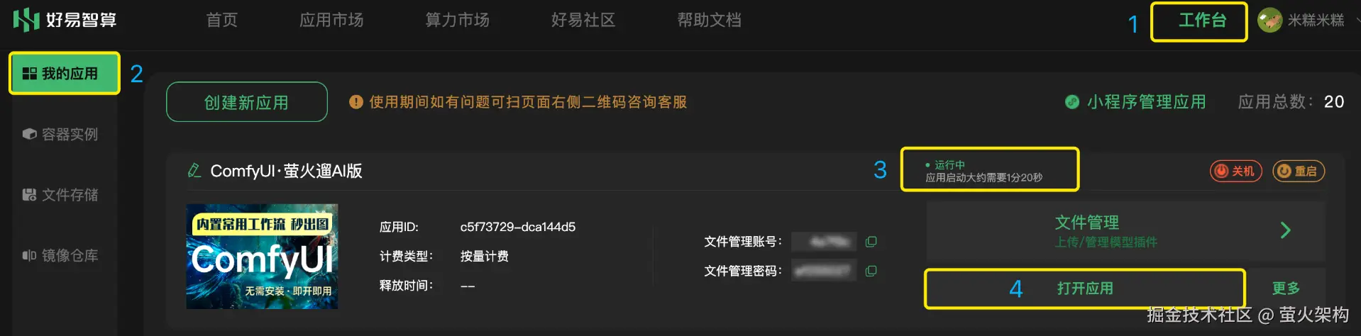

应用创建后会自动跳转至“工作台”。启动成功后,状态将显示为“运行中”,此时点击“打开应用”,即可在浏览器进入操作界面。本应用启动大约需要1-2分钟,如果打开页面显示空白,请刷新再尝试。

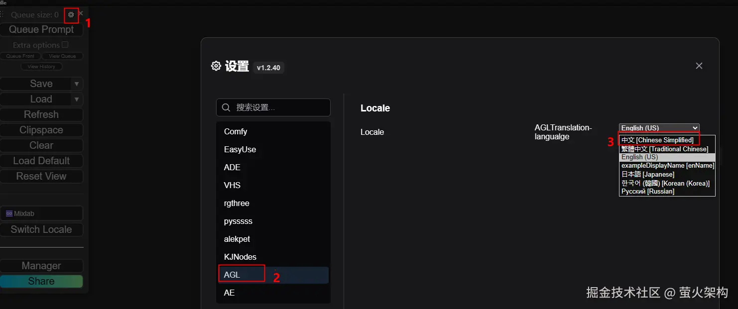

ComfyUI在浏览器中启动后,我们可以先通过设置切换到中文界面:

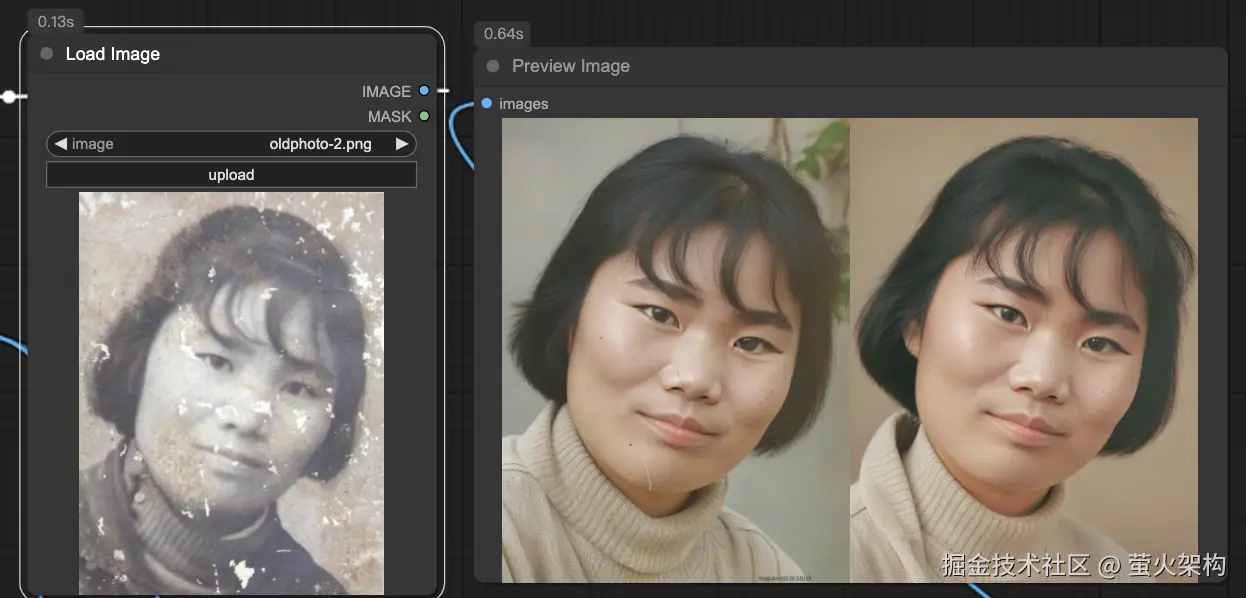

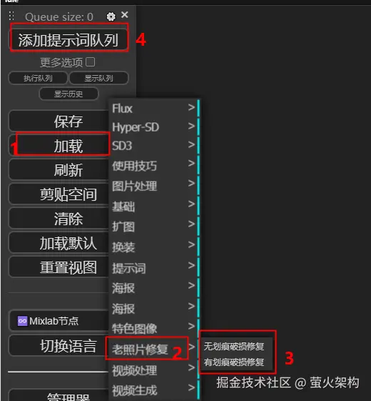

然后点击“加载”旁边的小箭头,选择一个“老照片修复”工作流,点击“添加提示词队列”,就可以开始愉快的生成了。
普通修复
参考网上的资料,我总结出两种修复方法,各有千秋。首先看第一种普通修复的方法。
这种方法对于修复模糊、轻度破损的照片效果比较好,看下面这张模糊的中老年人的照片修复效果。
下面这张有些轻微划痕、破损的照片修复的也很好。

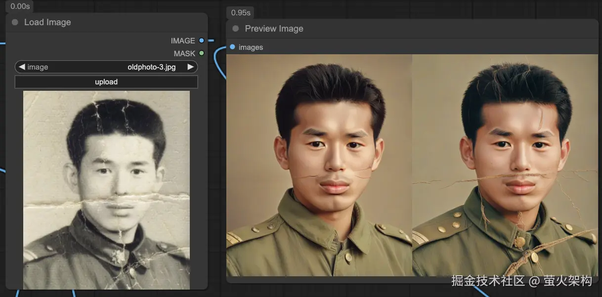

不过这张有比较严重的折痕破损,效果就会差上很多,这种照片的修复适合使用另一个工作流。

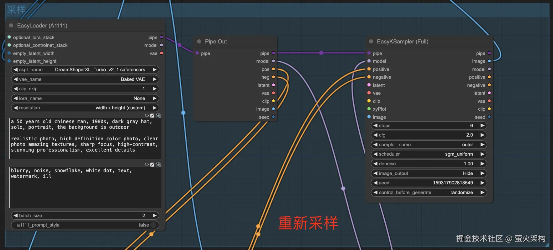

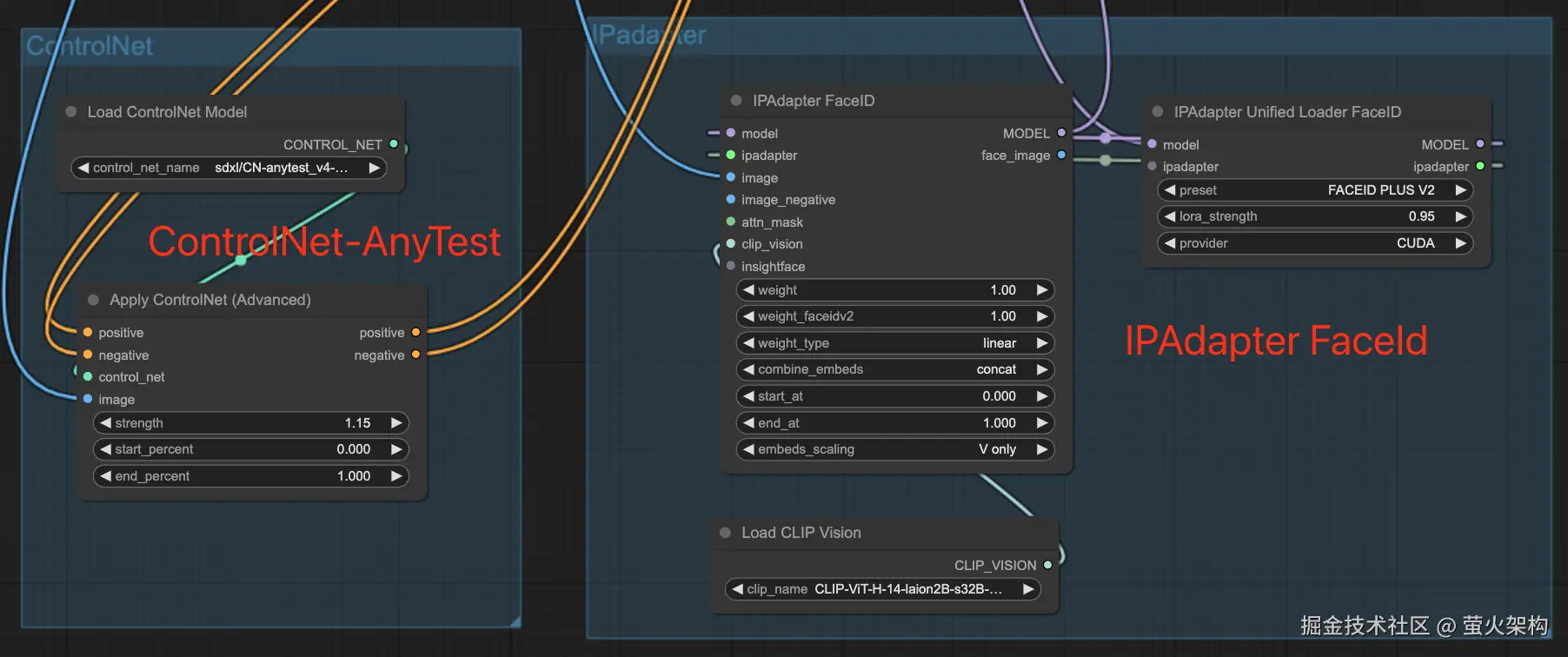

我们看看这个工作流都干了什么。首先是使用了ControlNet和IPAdapter,ControlNet可以约束画面的结构,IPAdapter则用来提取人物的面部特征,这两个节点是用来保真的,保持任务的基本形象不变。
注意这里用了一个比较特殊的ControlNet:AnyTest,它可以起到深度图、线稿图等的约束效果。如果修复效果不好,还是有很多破损之处,请把ControlNet的强度调小一点,这样模型可以更自由的发挥。
然后就是采样部分的节点,这些节点中有两点比较重要,一是使用的基础模型,测试发现DreamShaperXL这个模型的修复效果比较真实;另外这种修复方式需要填写提示词,根据画面内容填写即可(注意这里需要是英文),本质上还是文生图的方式。

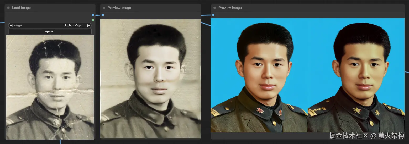

高级修复,可以去除照片中严重的划痕、折痕和破损。

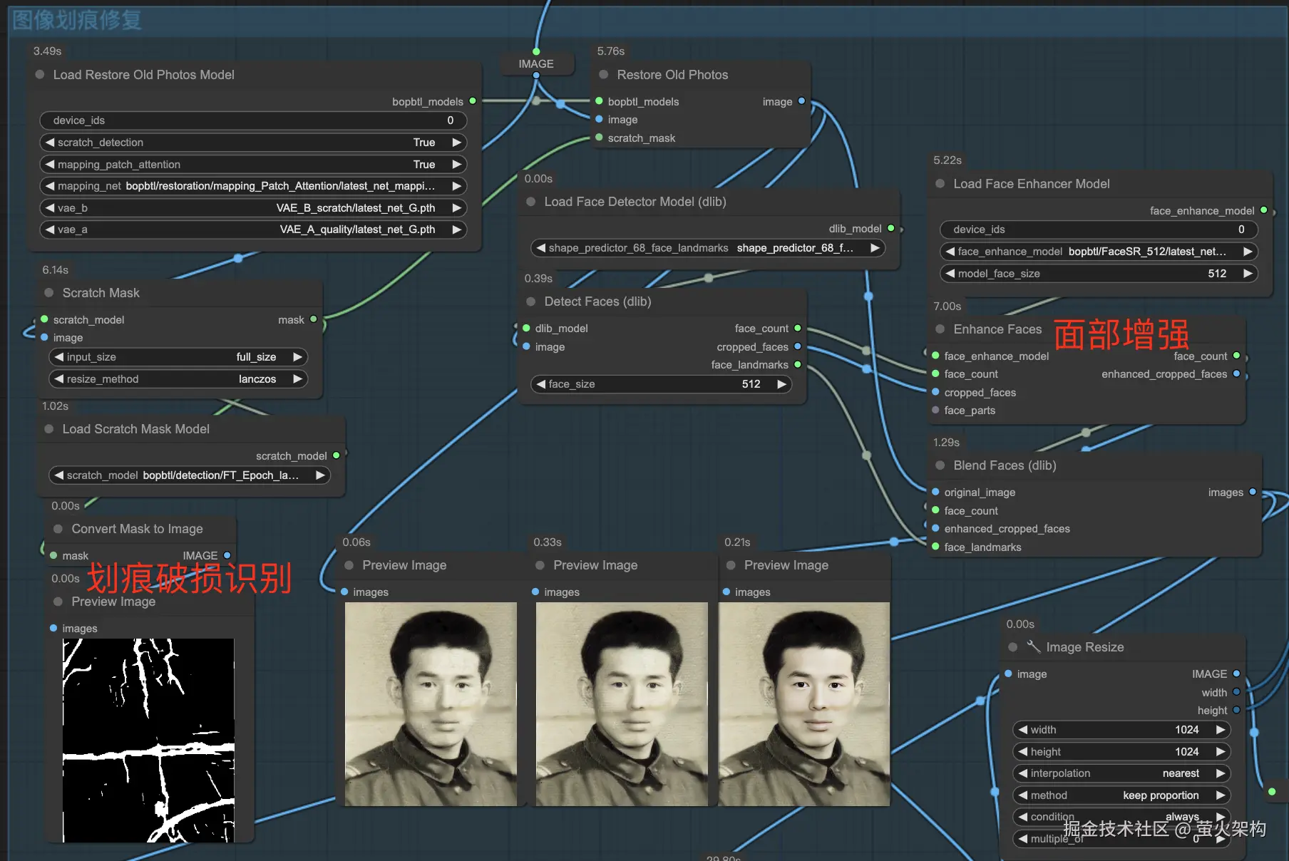

去除破损的能力主要来自这个插件:ComfyUI-Bringing-Old-Photos-Back-to-Life,它是微软开发的一个工具,可以提升低质量老照片的质量。相关节点使用如下图所示,它主要做了两件事,破损识别修复和面部增强。

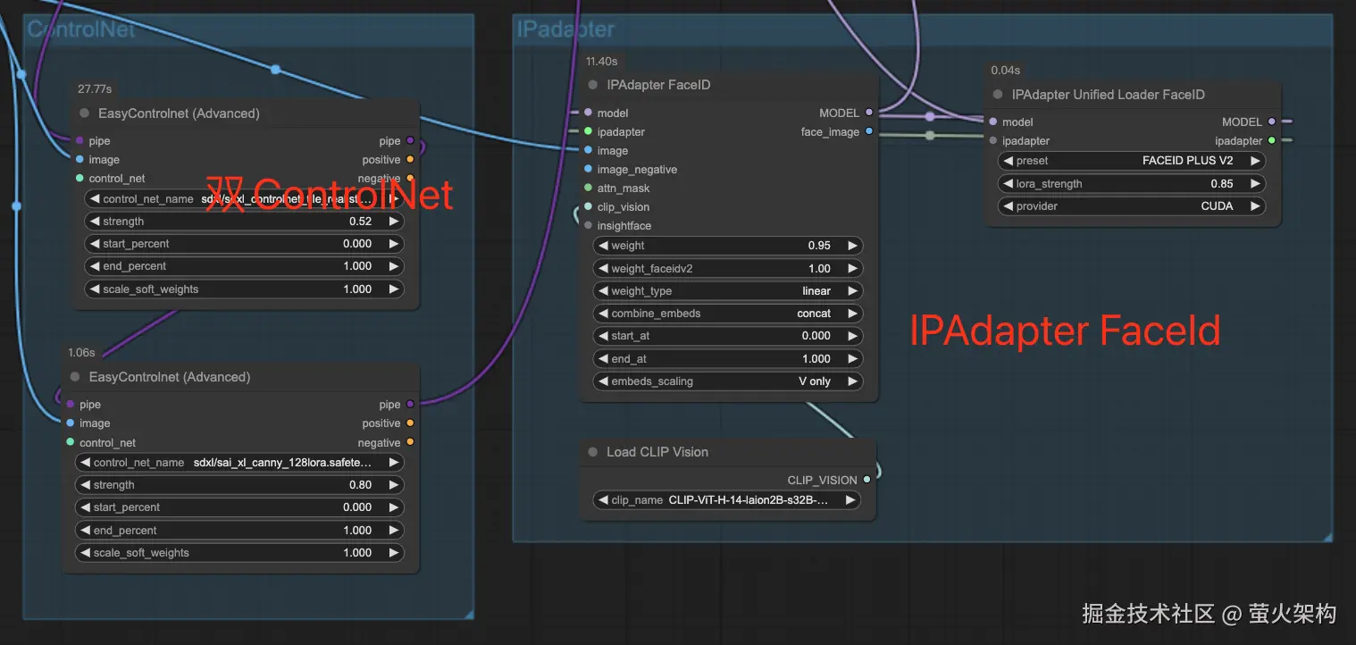

另外这个工作流也会用到ControlNet和IPAdapter,ControlNet使用了Canny和Tile,IPAdaptre使用了FaceId,作用也是约束画面结构、控制人脸形象。
为了更好的效果,我在这个工作流中还增加了高清修复和替换背景颜色的能力,上边的效果展示中已经给出了实际效果。
