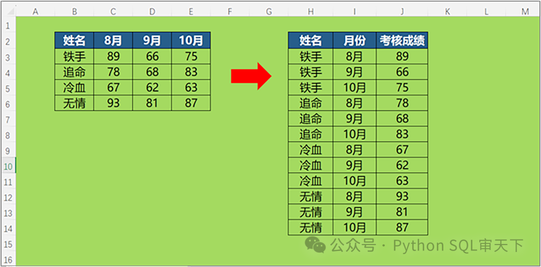

实现数据的逆透视。比如说我们要把箭头左边的内容变成箭头右边的内容。

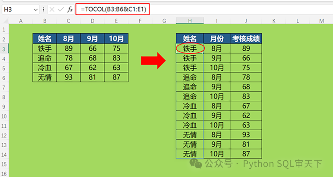

=TOCOL(B3:B6&C1:E1)
这里使用了一个小技巧,就是把[B3:B6]区域并上了[C1:E1]区域的3个空白单元格,然后再利用TOCOL函数将其转换为一列。

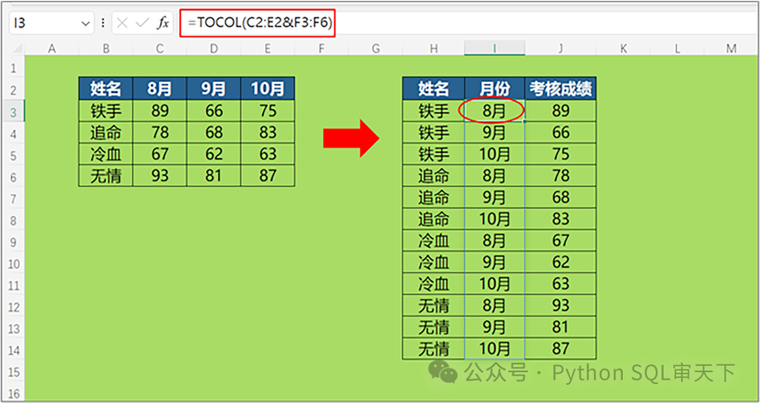

=TOCOL(C2:E2&F3:F6)
这里使用了一个小技巧,就是把[C2:E2]区域并上了[F3:F6]区域的4个空白单元格,然后再利用TOCOL函数将其转换为一列。

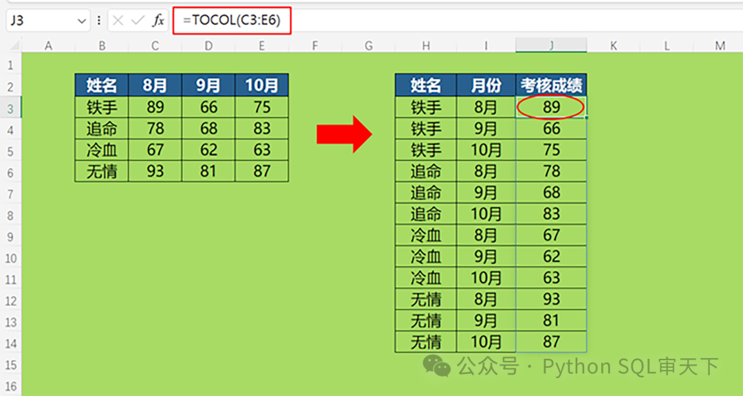

=TOCOL(C3:E6)
最后直接利用TOCOL函数获得考核成绩。
