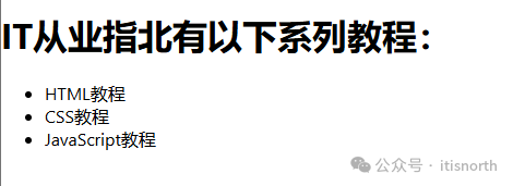

JSX 允许在模板中插入数组,且会自动展开数组中的所有成员。
var arr = [   <li>HTML教程</li>,   <li>CSS教程</li>,   <li>JavaScript教程</li>, ]; const root = ReactDOM.createRoot(document.getElementById("root")); root.render(   <div>     <h1>IT从业指北有以下系列教程:</h1>     <ul>{arr}</ul>   </div> );
以上代码渲染之后,页面显示内容如下:

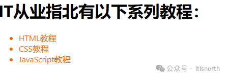

在 JSX 中使用样式
react 中推荐使用内联样式。
使用 camelCase 语法,也就是著名的驼峰语法来设置内联样式。
var myStyle = {     fontSize: 16,     color: '#FF6600' }; const root = ReactDOM.createRoot(document.getElementById("root")); root.render(   <div>     <h1>IT从业指北有以下系列教程:</h1>     <ul style= {myStyle}>{arr}</ul>   </div> );
这里注意,react 会在特定元素值的数字后自动添加 px 。比如上述的fontSize值中的 16 表示的是 16px。
