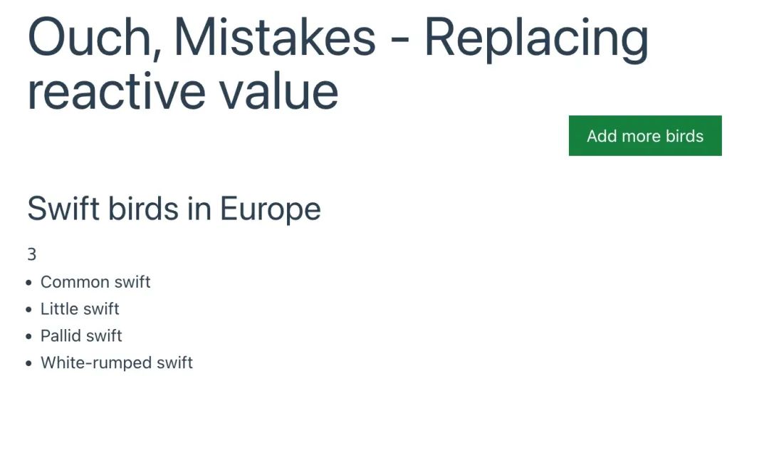

使用 Vue 的响应式 API 时,需要特别小心,避免错误地替换整个对象,从而失去响应性。

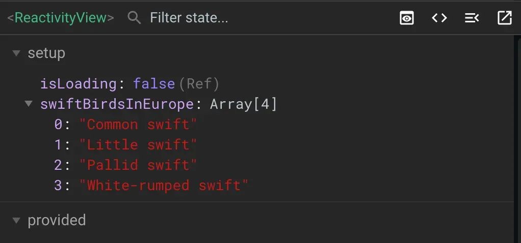

在 loadMoreBirds 函数中更新响应式值为一个新的鸟类列表。使用 Vue 开发工具检查时,虽然值确实更新了,但计算属性似乎没有重新计算。
出现这个问题的原因是我们在用新数组替换响应式值时,断开了与响应式系统的连接。
这是 Vue 响应式 API 的已知限制。响应式 API 无法追踪已替换的对象,导致视图未更新。
为了解决这个问题,我们建议使用 ref 来存储数据。ref 允许数据的可变性,同时保留响应性。它还能正确存储原始值,这是它的一个优势。
