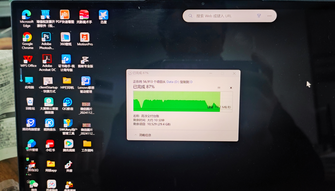

于是我们先把D盘和C盘全部都备份一下。

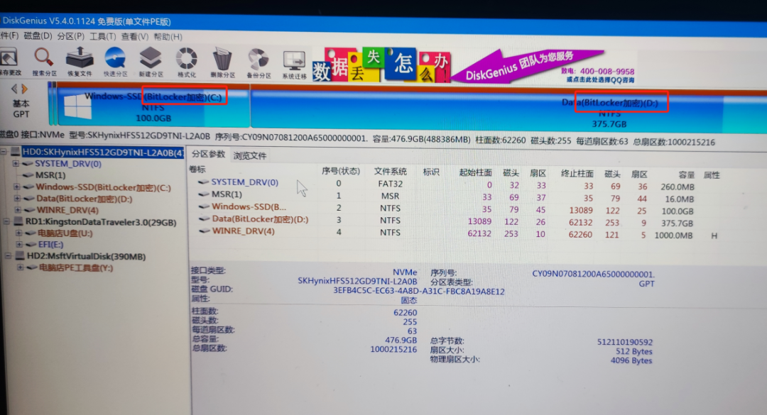

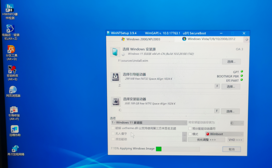

进入PE系统准备重新划分分区,然后安装系统,这时我们在DiskGenius中可以看到,C盘和D盘都是有bitlocker加密的。我在几年前第一次看到这样的情况的时候,直接把C盘删除,重新安装系统,结果安装完系统之后,D盘打不开了,所有数据都没有找回。反正这次我已经把客户C盘和D盘数据都备份了。可以直接全部删除,重新分区。

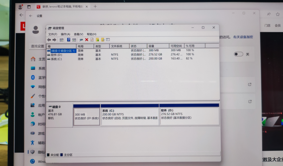

将C盘划分200个G。

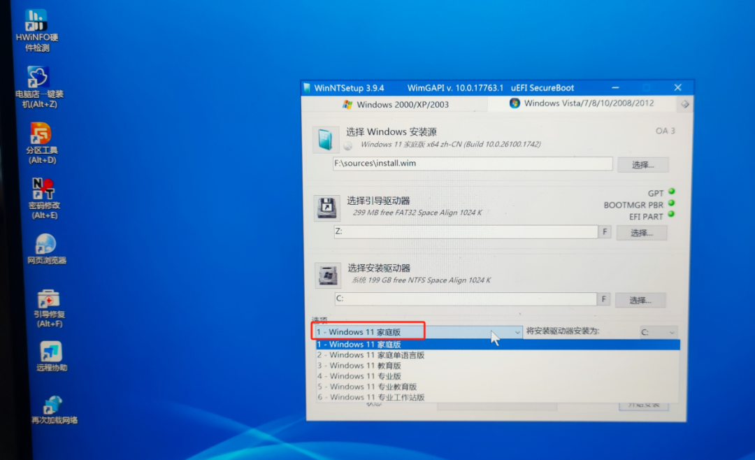

开始安装系统,还是安装win11家庭版本,为什么要安装家庭版本呢?因为现在的笔记本都是自带家庭正版操作系统,密钥在主板上,所以直接安装家庭版本,系统安装完成之后,就直接正版激活了。不需要再去用激活工具,去进行盗版激活了。
进行win11家庭版本系统安装。

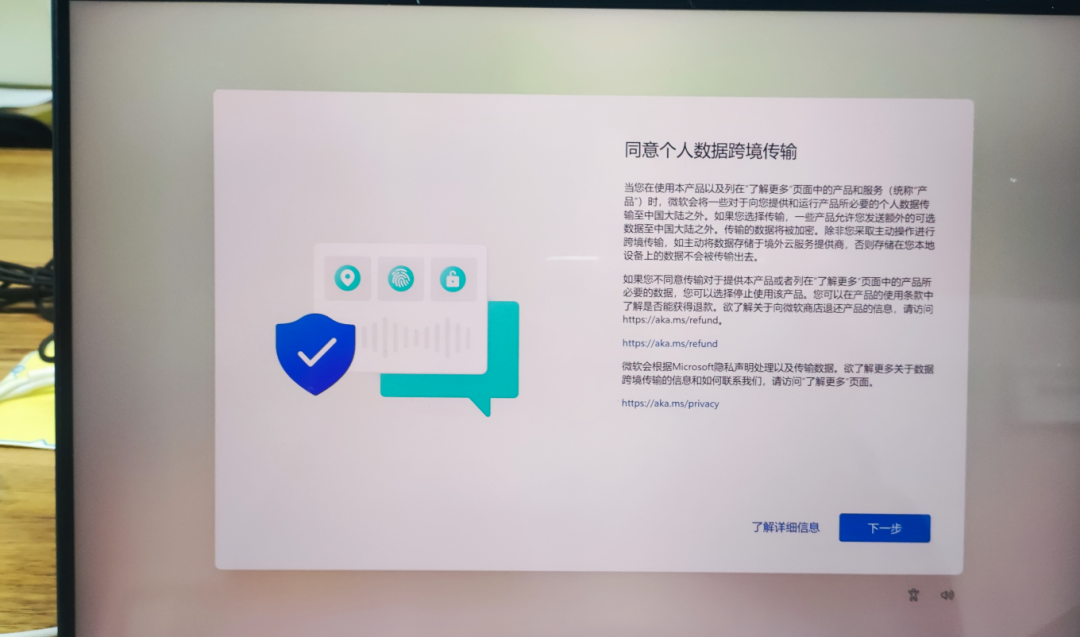

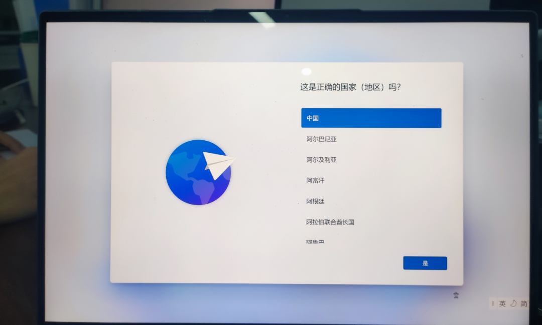

然后开始配置系统,选入择中国,是。

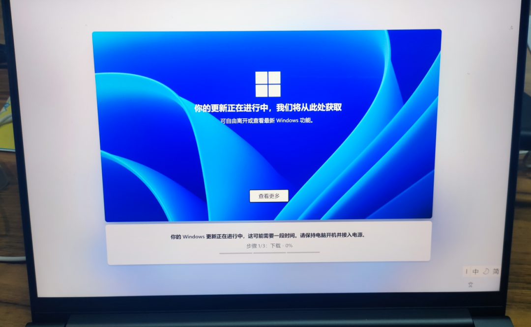

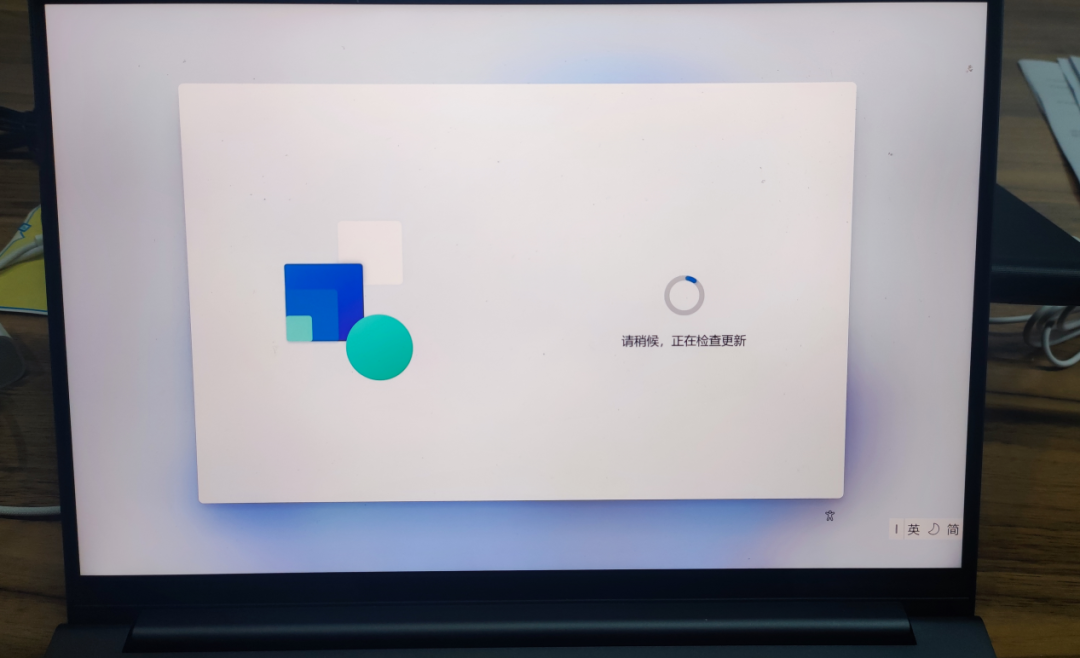

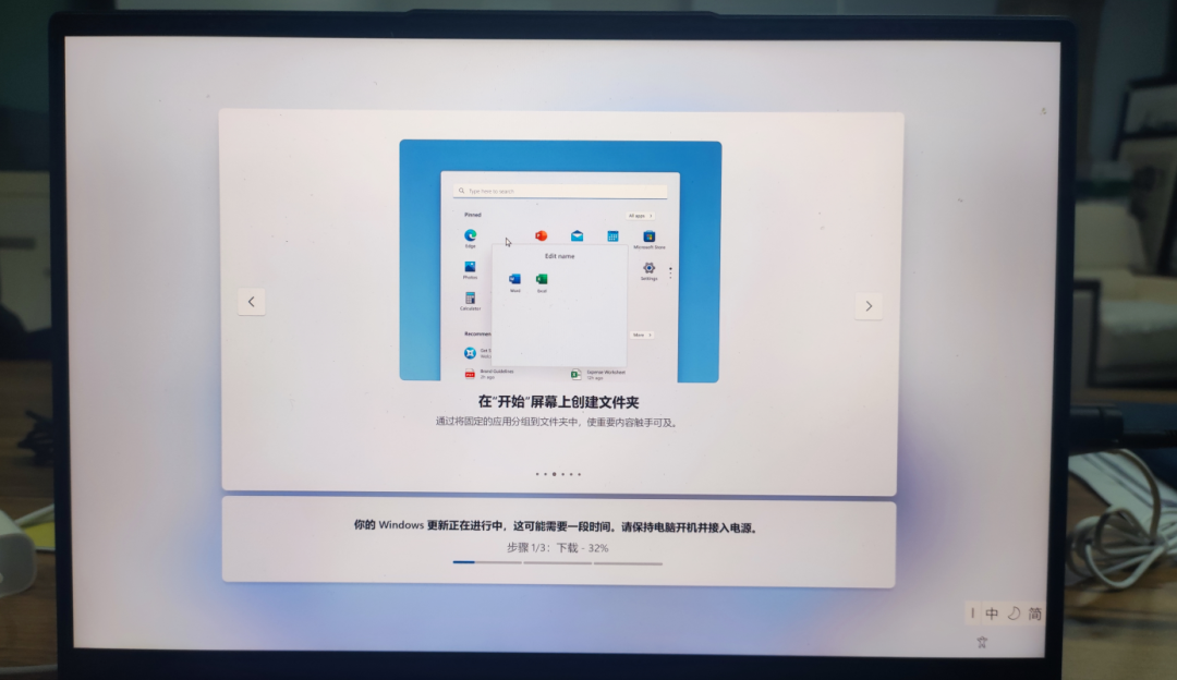

我发现,我现在安装几个win11的系统,在官网下载的最新版本win11,都会有这更新?有哪位兄弟知道是什么原因吗?
等待更新完成,这个更新要好长一会时间,主要看网速。

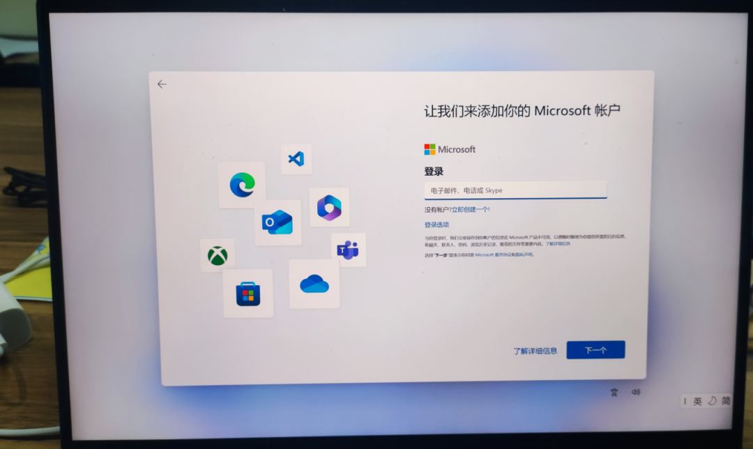

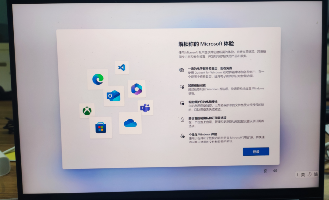

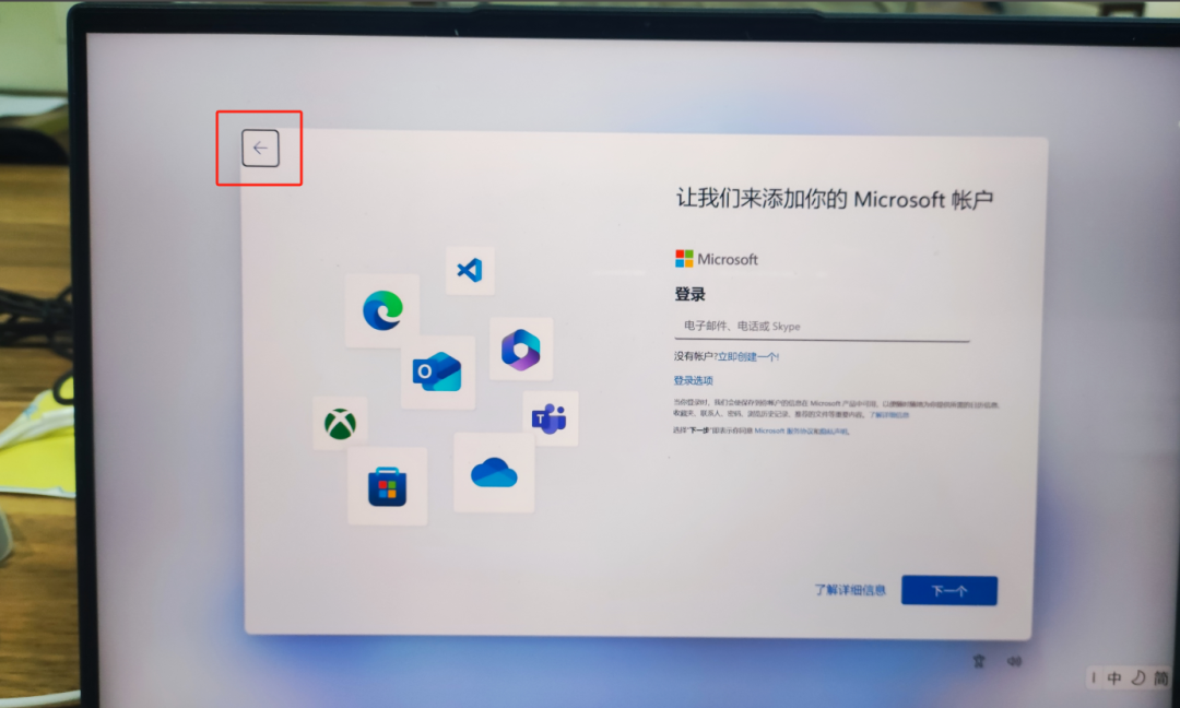

这时我们就需要输入我们的微软帐号,这里默认都是需要输入微软帐号的。
但是对于电脑技术员来说,使用微软帐号太麻烦了,每次为了省事方便,就直接将win11系统更改为本地登录,不使用微软帐号登录。win11系统如何跳过微软帐帐号登录,可以参考我写的这篇文章:

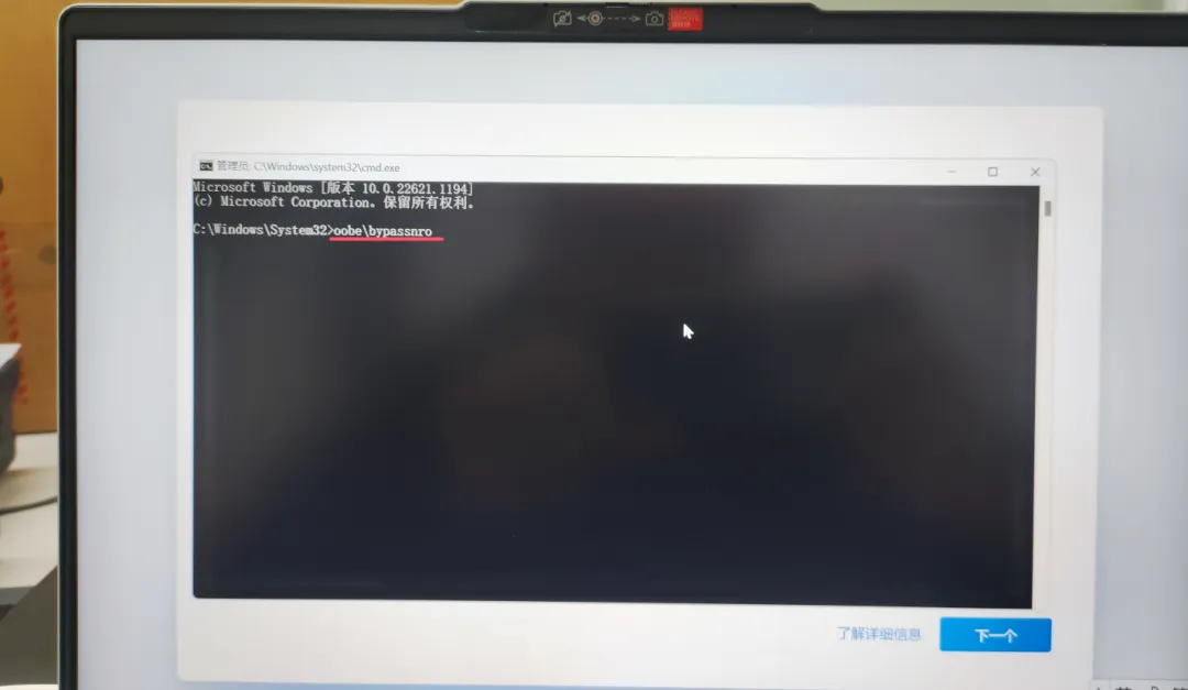

按shift+fn+f10,需要使用鼠标或者table键选择这个dos黑色窗口,然后输入oobe\bypassnro,然后回车
这时电脑就重启了,重启之后,再次重新配置,到输入帐号这个界面。这时我们只需要把笔记本连接的无线网,或者有线网断开。然后,再点返回按钮。

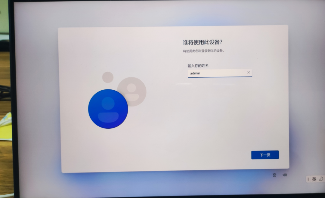

然后再下一步,这时就可以直接跳到输入本地用户名和密码界面了。这时我们就断开了系统和微软的帐号绑定配置了,可以直接使用本地帐号登录了。

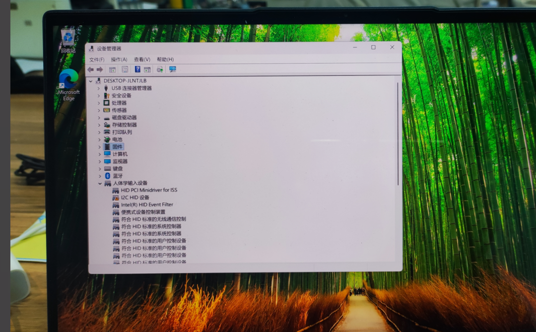

这时就可以通过本地帐号登录系统了。然后更新驱动、安装需要的软件。

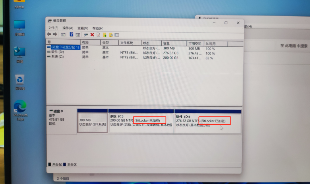

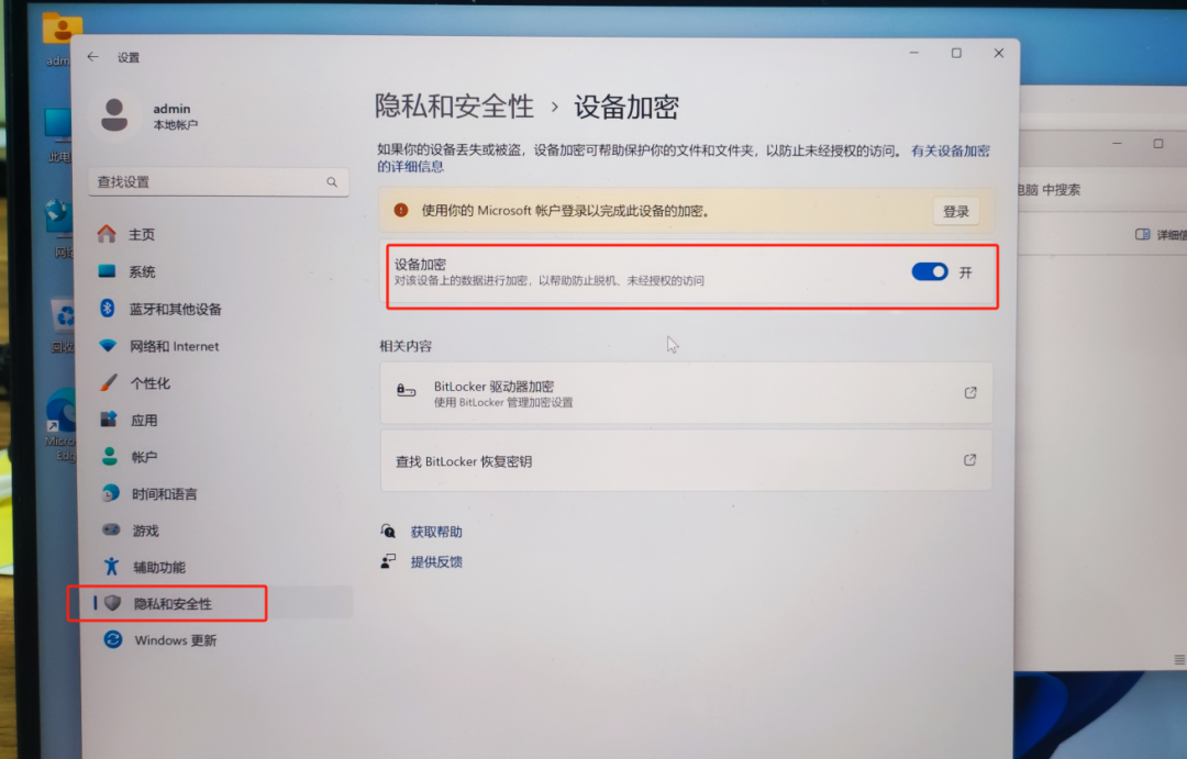

我们再来的看一下,我们打开磁盘管理器,可以看到现在的C盘和D盘都已经被bitlocker加密了。按正常情况下,你在配置win11系统的时候,是必须使用微软帐号的,但是你强制断开微软帐号登录系统,那电脑生成的驱动器对应的bitlocker密钥,是要通过网络传到你的微软帐号下面的,但是你断开了网,使用的本地帐号,那这bitlocker密钥就没有办法传到你的微软帐号。
这时bitlocker密钥,就直接丢掉了。但是你的C盘和D盘在配置win11的系统过程中,还是默认是被bitlocker加密了,磁盘被加了密,但是你通过本地帐号登录,导致bitlocker密钥丢失。而且在我们安装配置系统的过程中,是没有办法关闭bitlocker对磁盘的加密的。

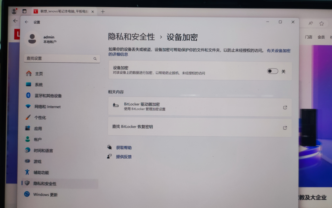

所以说,安装完系统之后,一定要不要忘记关闭bitlocker加密。在设置中,找到隐私和安全性,找到设备加密,将后面的开关,关闭。
点击是,点击关闭。
因为系统正在是正常状态下,此时的Bitclocker是可以正常解密你的C盘和D盘的。刚安装完系统,里面没有任何数据,解密速度会快很多。
当解密完成之后,可以看到右边的开关是关的状态。

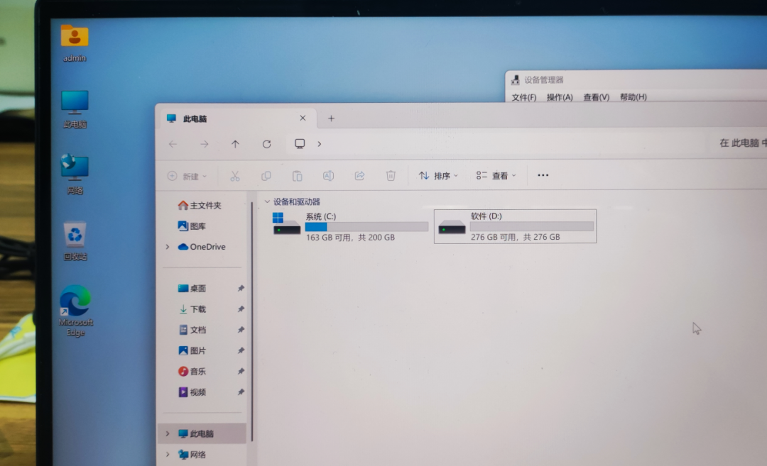

这时我们再到磁盘管理中,可以看到C盘和D盘上的bitlocker已加密,已没有了。
这时客户再去正常使用电脑,后期就不会存在bitlocker锁盘的情况了。
所以,兄弟们,以后要记住,如果直接微软帐号登录,默认就是存在微软帐号里面的,如果使用本地帐号登录,安装完系统之后,就必须将磁盘驱动器进行解密,防止客户后期系统损坏,硬盘损坏,导致数据无法正常读取。
