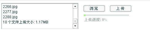

功能说明:
1) 带进度条
2)支持多文件批量上传
3)支持不同格式批量上传,且分类存放文件
3)如果配合ASPJPEG可以批量全自动上传相片
需要注意:Session("KzUpFileName") 用于记录上传后文件路径
