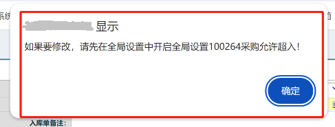

 如果更改时提示:

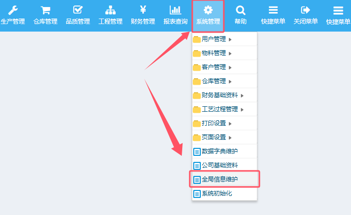

那么进入以下菜单位置:系统管理-》全局信息维护

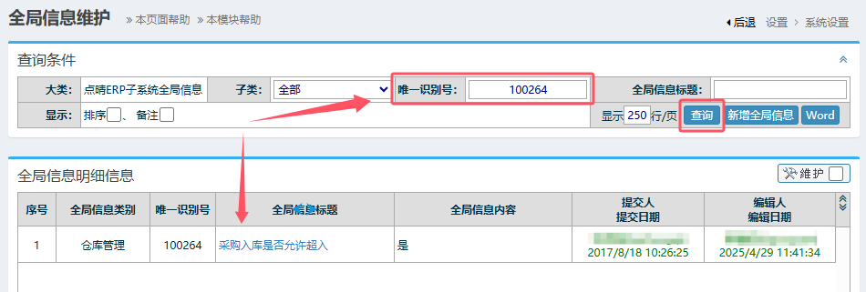

找到唯一识别码“100264”:

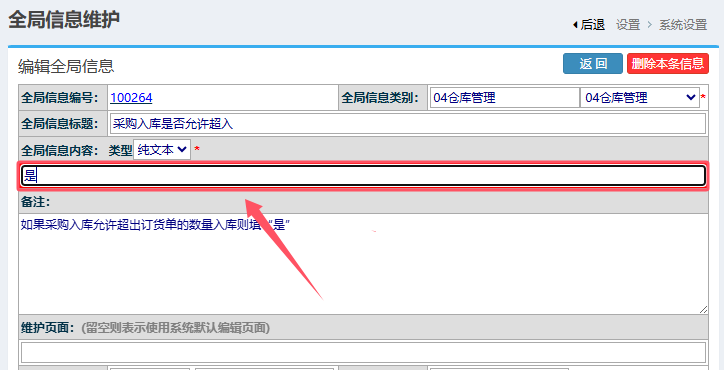

 点击进入,改为“”:
 然后继续设置上面的允许采购超入比例即可。
