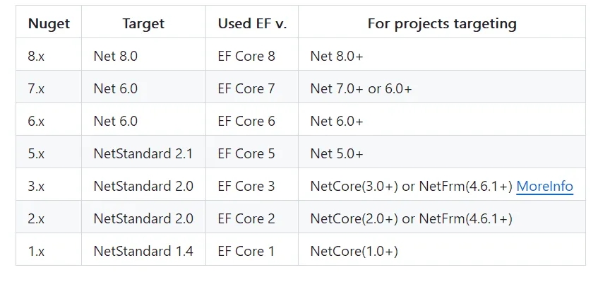

版本说明

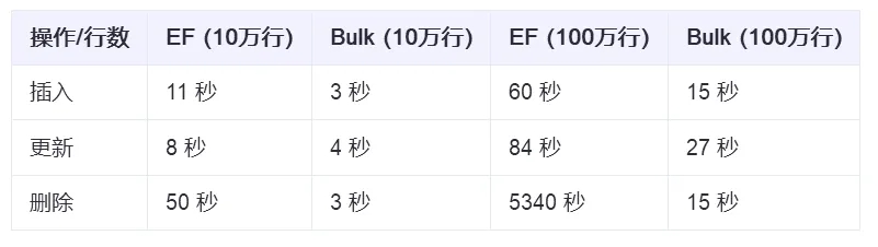

性能测试结果
以下是在 SQL Server 2019 上进行的性能测试结果(单位:秒):
测试配置
硬件配置:Intel i7-10510U CPU @ 2.30GHz, DDR3 16GB, SSD Samsung 512GB
测试表结构:测试表 TestTable 包含 6 列(Guid, string x2, int, decimal?, DateTime),所有列均被插入,其中 2 列被更新
性能对比
注意事项
小数据集开销:对于较小的数据集(少于 1000 行),由于大多数批量操作需要创建临时表并在完成后删除临时表,因此会有一定的开销。
建议:建议对于大于 1000 行的数据集使用批量操作以获得最佳性能。
