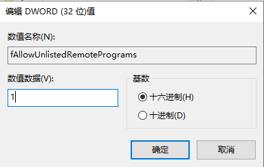

先对远程服务器上面的注册表进行设置。路径如下:HKEY_LOCAL_MACHINE\SOFTWARE\Policies\Microsoft\Windows NT\Terminal Services
如下图所示,目前里面没啥东西。

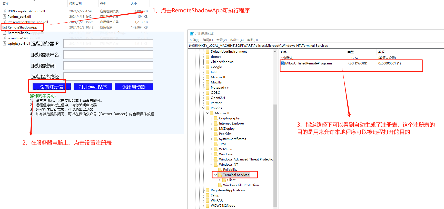

可以通过当前工具进行设置,在服务器上面打开RemoteShadowApp程序,然后点击设置注册表,即可看到注册表被自动创建成功了。这样可以直接快速设置注册表。

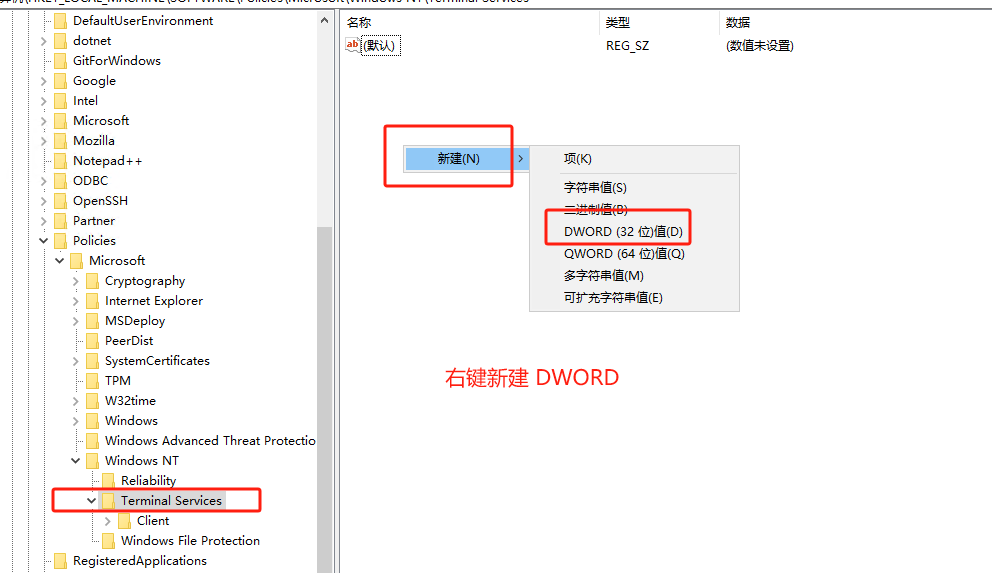

当然,如果不想在服务器上面运行,也可以手动自己设置一下。自己创建一个注册表,创建DWORD键值对,名称是 fAllowUnlistedRemotePrograms 对应的值设为1。如果觉得麻烦,那就用我上面的工具直接设置,效果也是一样的。

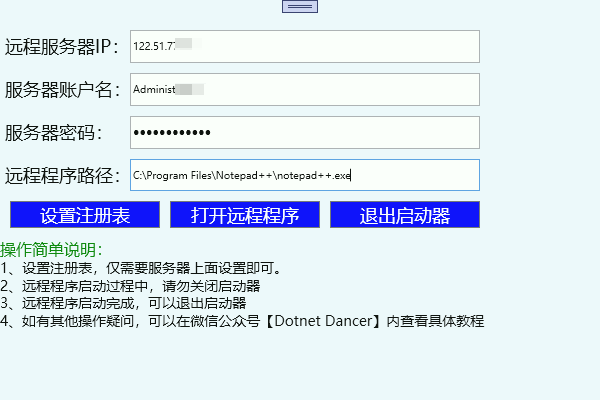

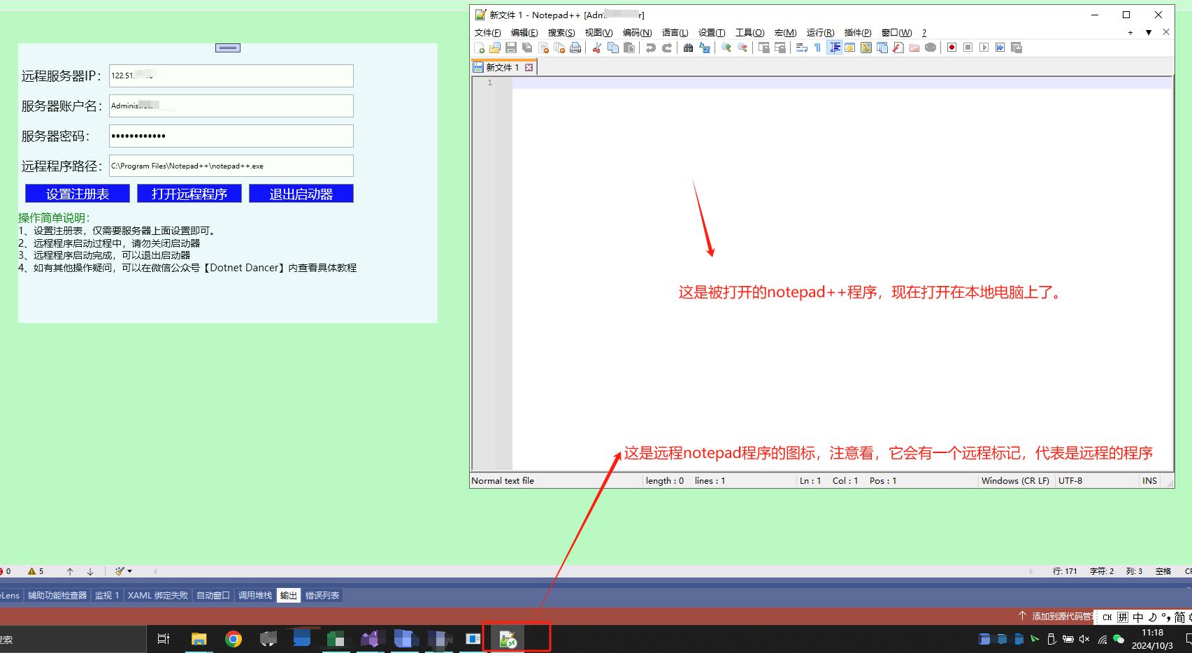

我需要获取服务器的IP、登陆的用户名、密码、以及NotePad++的启动程序的绝对路径,例如如下图所示。我没做记住信息功能,所以大家也可以自己创建一个记事本之类的,存储你的远程程序信息,方便粘贴进去填写。都输入完毕以后,点击 【打开远程程序】 按钮

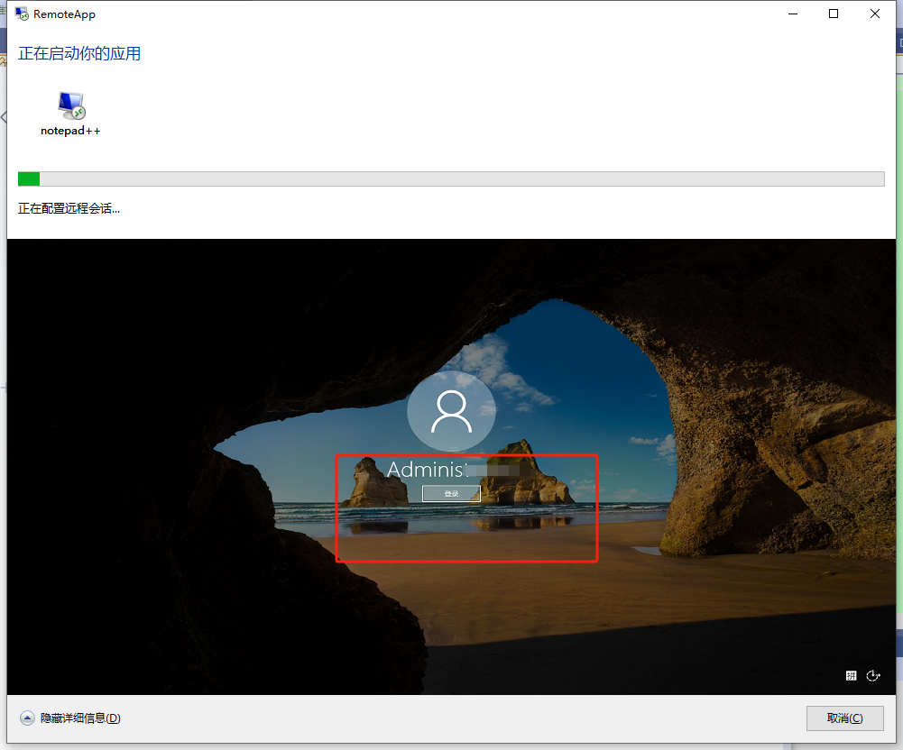

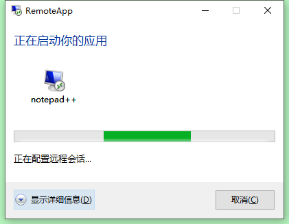

注意事项:如果远程服务器有360等软件,可能会限制你的权限,例如一直卡在这个界面
此刻你需要点开 显示详细信息,可以看到有一个登陆按钮,点击登陆即可。这个只有部分远程服务器会出现,如果本机没有一些限制设置或者安全软件,这一步不会出现。仅在有出现这个现象的时候才需要这样操作。

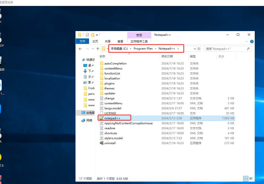

打开的远程的notepad++程序,效果如图所示。

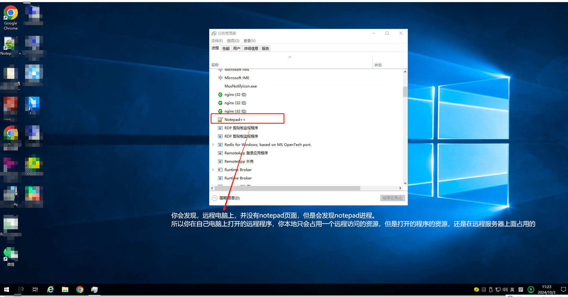

接着我们打开远程服务器,看下现象。具体如图所示效果。

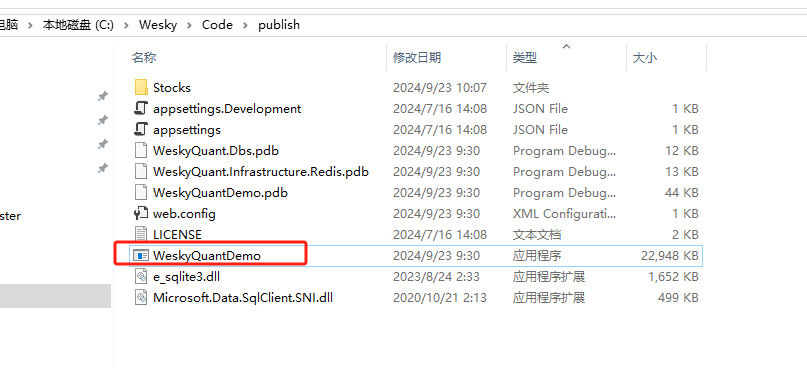

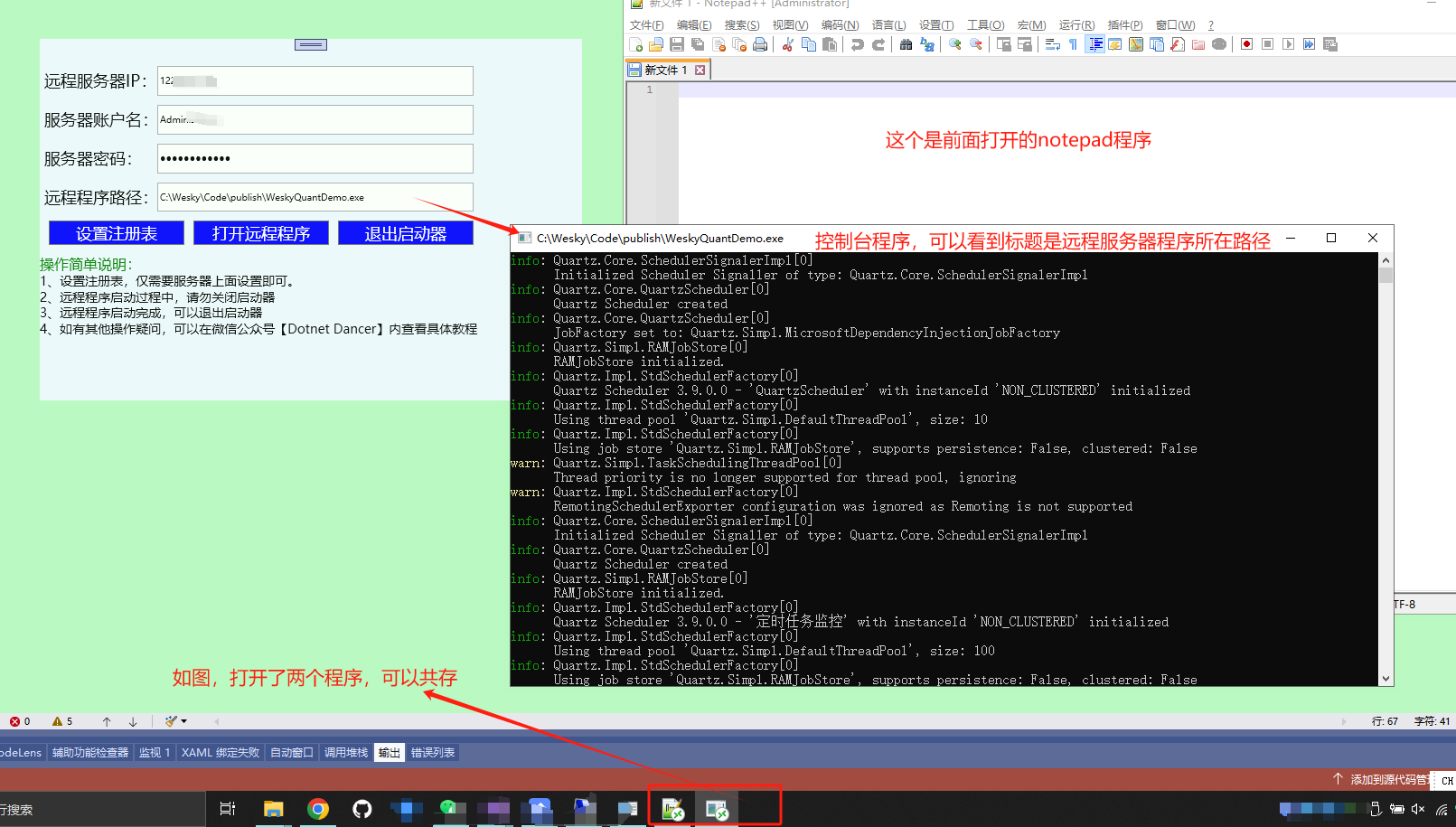

支持打开多个远程程序,例如,我现在打开一个以前自己写的控制台程序服务,地址如下
在刚才的程序里面,更改启动的路径为上面的控制台服务路径,然后启动。可以看到启动成功了。并且和上一个notepad程序可以共存。
同样,服务器上面也并不存在控制台程序的页面,但是存在进程。控制台程序也是占用服务器资源,而不会占用本地资源。
