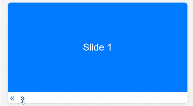

只需一行 JS 即可实现轮播图,演示效果(完整代码回复 demo 获取):

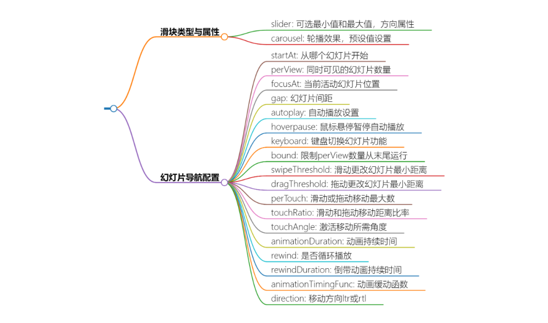

Glide.js 支持多种配置选项,如类型、每视图数量、焦点位置等。此外,它还提供了 API 方法,如go()mount()destroy() 等,以便更细致地控制滑动行为。
丰富的配置项
响应式设计
