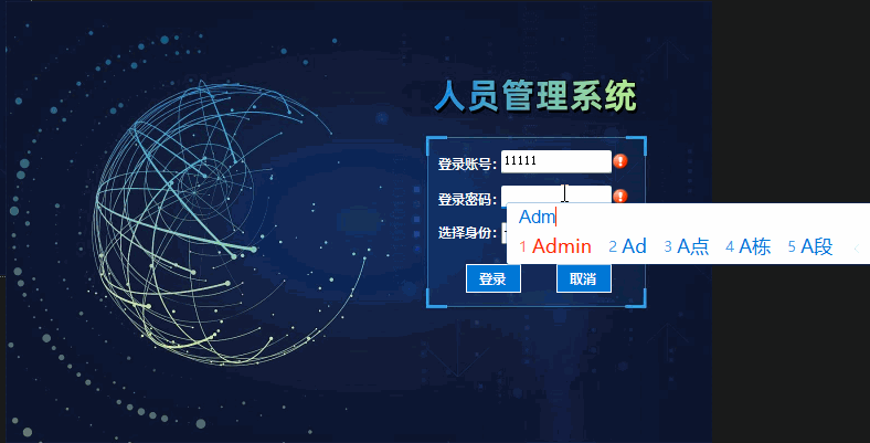

01 效果演示
①本次练习实现功能是当下拉框未选择时,在后面有图标闪烁提示,鼠标移到图标上会显示提示文本:还未选中任何项!
②当正常选择,非未选时,会弹出登录成功;

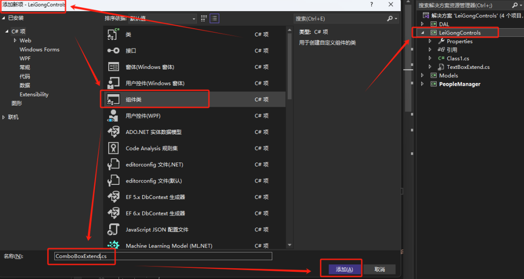

2.1、添加组件类
上节的基础上,这里继续在LeiGongCotrols下添加组件类,命名为【ComBoxExtend】。

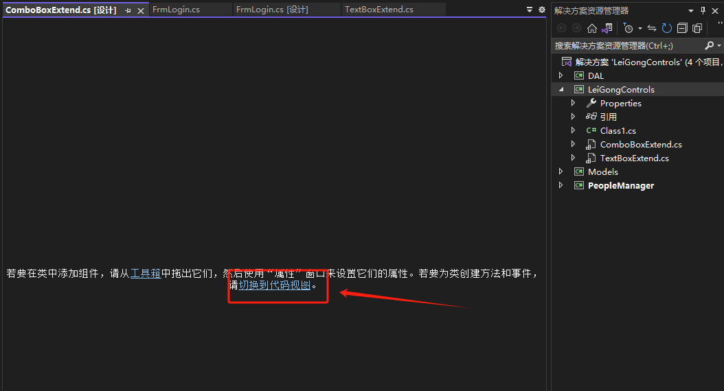

首先点击【切换到代码视图】。

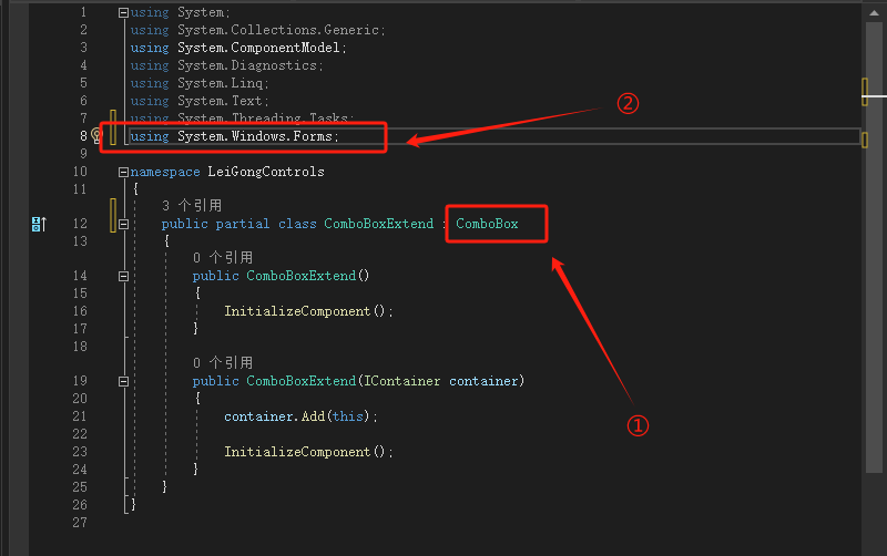

然后修改其继承自ComboBox,然后添加引用关系,引用并在命名空间添加上:
using System.Windows.Forms;

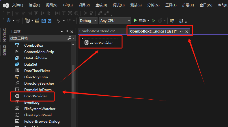

2.3、添加控件
在工具箱中找到ErrorProvider,拖动到设计视图。

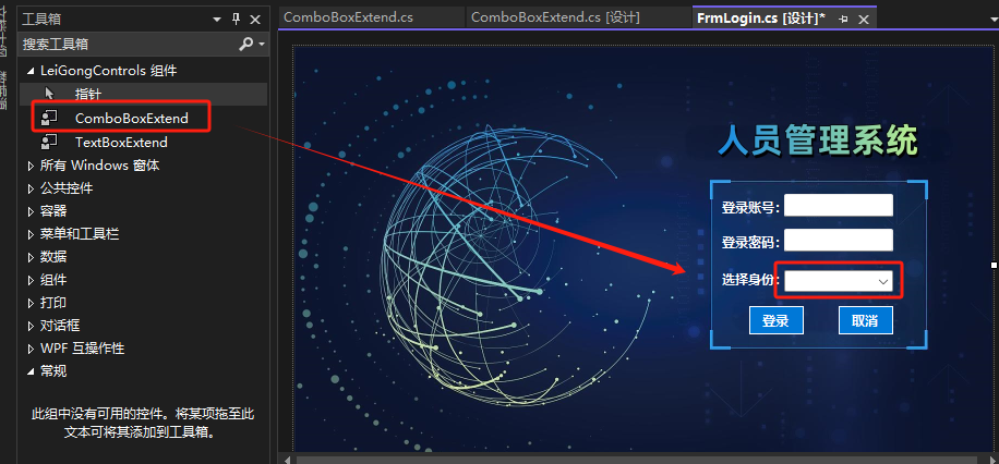

测试界面还是以之前的一个练习项目的登录界面为底,添加扩展的控件;
在之前的界面中添加一项【选择身份】,用来选择是管理员登录还是普通用户登录。
如图将扩展的控件ComboBoxExtend拖到界面中合适的位置。
