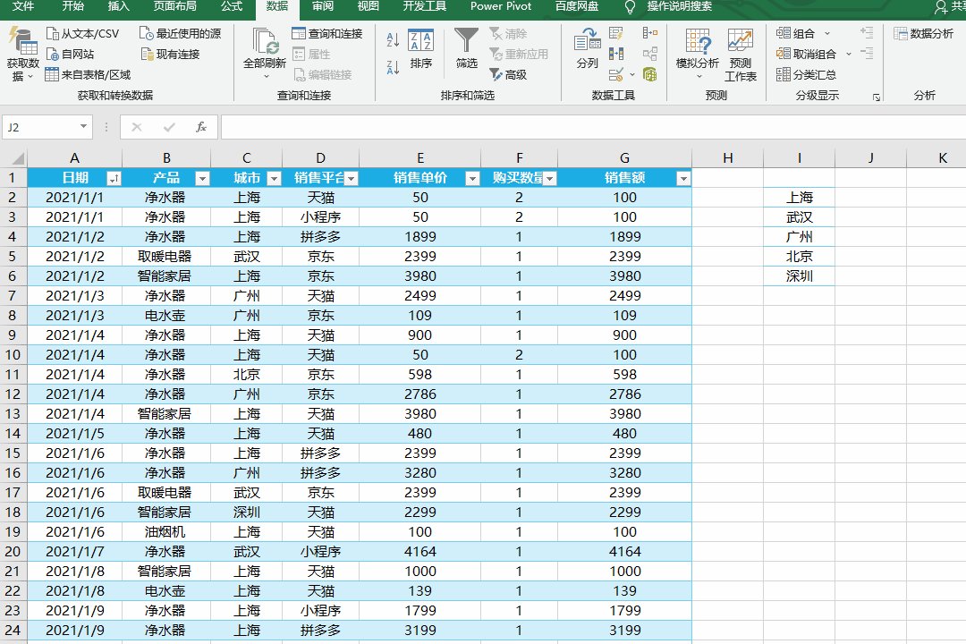

1.求和-数据透视表
选择到数据源,插入数据透视表,汇总依据选择求和。轻松求出了每个城市的销售额。
1.求和-SUMIF函数

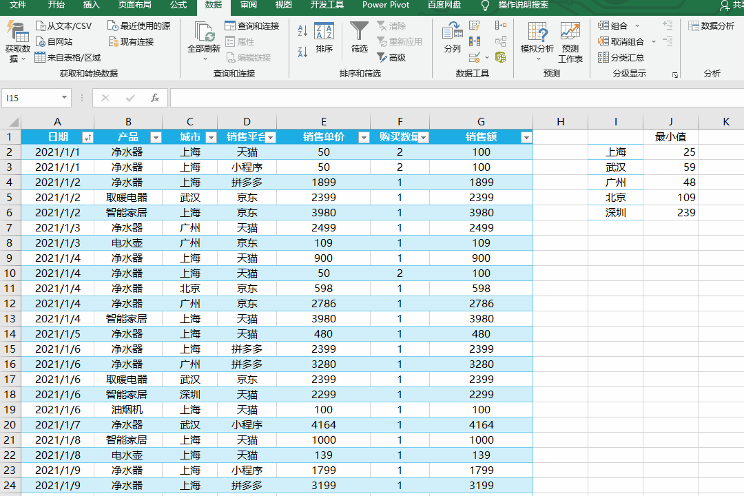

①首先确定有哪些城市。复制城市列,选择数据-删除重复值,求出每个城市的唯一值。
②使用SUMIF函数,根据对应的城市条件求和。

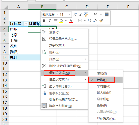

2.计数-数据透视表
把值汇总依据改为计数,这里的计数无法去重。如果需要去重的计数,需要使用到Power Pivot的功能。

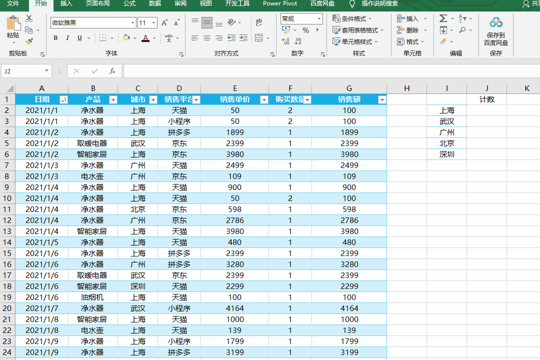

2.计数-COUNIFS函数
城市直接复制原来求出的使用,接着使用COUNIFS函数,求出每个城市的订单数。

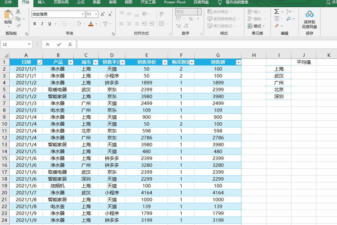

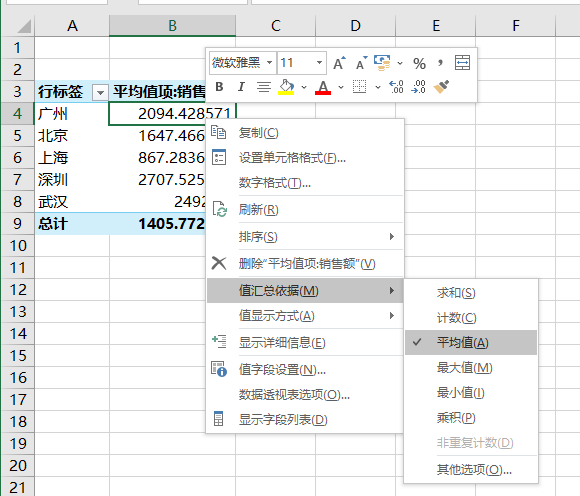

3.平均值-数据透视表
把值汇总依据改为平均值,求出每个城市的每个订单平均消费多少钱。
3.平均值-AVERAGEIF函数
使用AVERAGEIF函数,求出每个城市的每个订单的平均销售额。

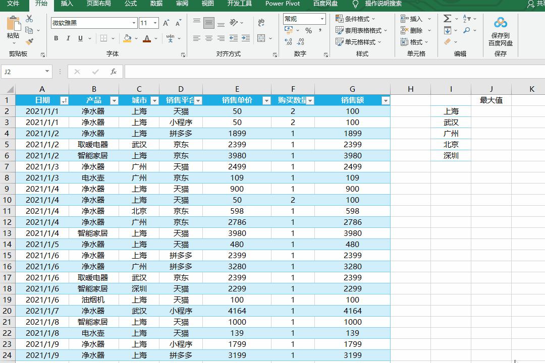

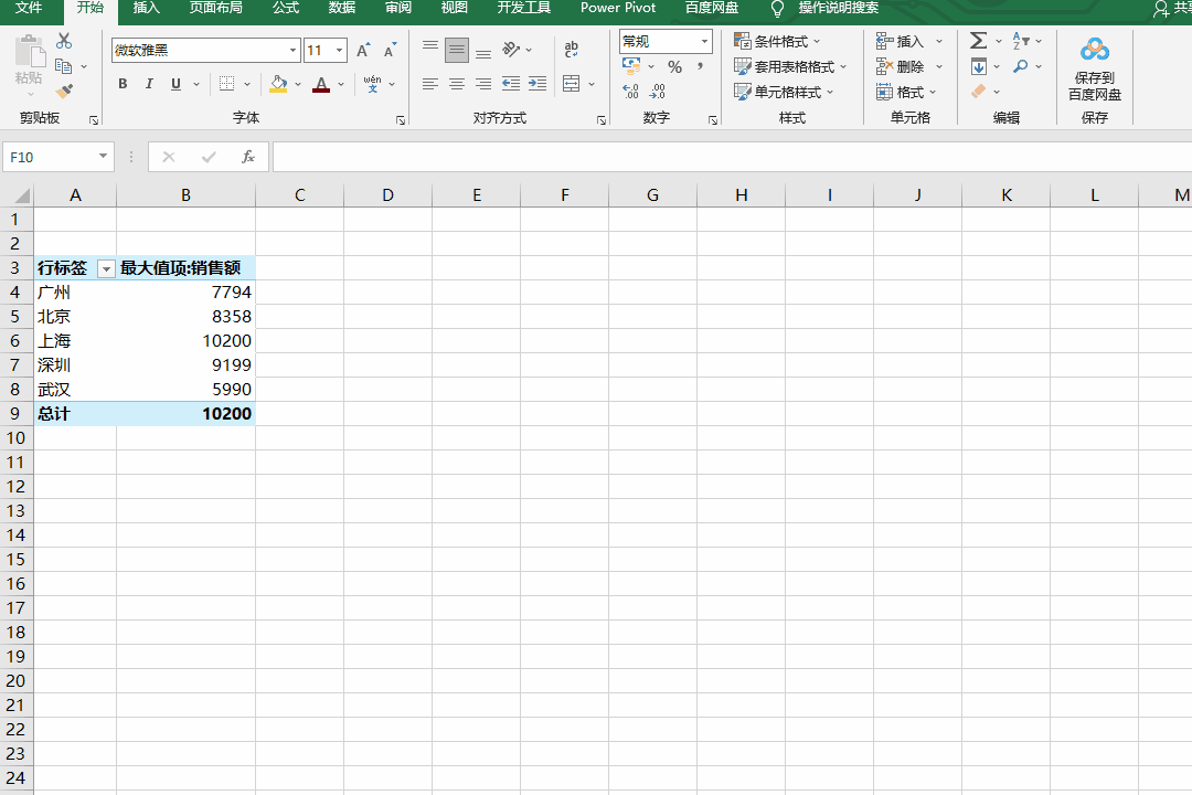

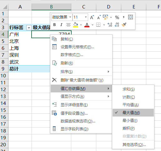

4.最大最小值-数据透视表
把值汇总依据改为最大/最小值。

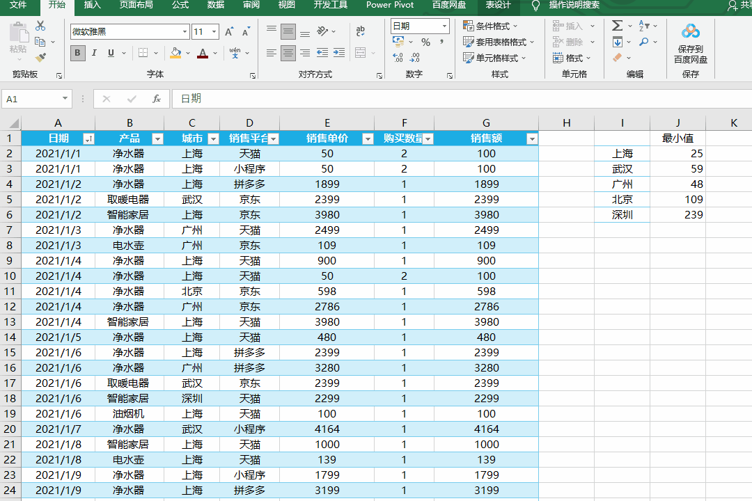

4.最大最小值-MAXIFS/MINIFS
使用MAXIFS/MINIFS函数,求出每个城市的销售额最高或最小的。
求出每个城市最小的销售额。这2个函数需要2019版本才能使用哈。
