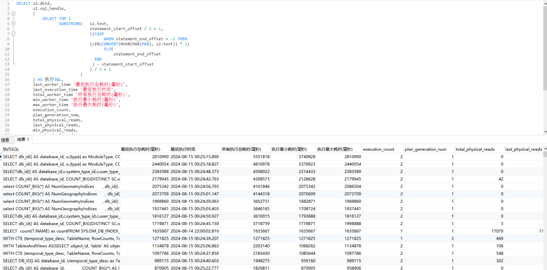

1、查询出最近所有耗时最大的SQL语句
返回的是未关联任何特定对象的最耗费资源的查询信息,包括查询的执行SQL、最后一次执行的总耗时、所有执行的总耗时、执行最小耗时、执行最大耗时、执行次数、计划生成次数、所有执行期间总共读取和写的物理磁盘次数以及逻辑磁盘次数等信息。
SELECT s2.dbid,
       s1.sql_handle,
 SELECT TOP 1
                  SUBSTRING(   s2.text,
                               statement_start_offset / 2 + 1,
 ((CASE
 WHEN statement_end_offset = -1 THEN
 (LEN(CONVERT(NVARCHAR(MAX), s2.text)) * 2)
 ELSE
 END
 ) - statement_start_offset
 ) / 2 + 1
 ) AS 执行SQL,
       last_worker_time '最后执行总耗时(毫秒)',
       last_execution_time '最后执行时间',
       total_worker_time '所有执行总耗时(毫秒)',
       min_worker_time '执行最小耗时(毫秒)',
       max_worker_time '执行最大耗时(毫秒)',
       execution_count,
       plan_generation_num,
       total_physical_reads,
       last_physical_reads,
       min_physical_reads,
       max_physical_reads,
       total_logical_writes,
       last_logical_writes,
       min_logical_writes,
       max_logical_writes
FROM sys.dm_exec_query_stats AS s1
 CROSS APPLY sys.dm_exec_sql_text(sql_handle) AS s2
WHERE s2.objectid IS NULL
ORDER BY last_worker_time DESC,
         s1.sql_handle,
         s1.statement_start_offset,
         s1.statement_end_offset;

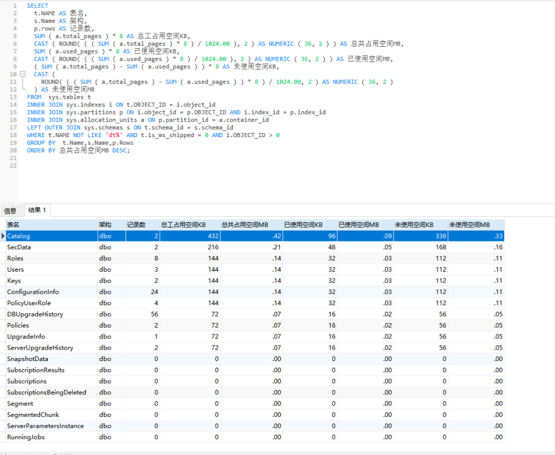

2、查询数据库每个数据表存储占用
查询指定数据库的记录数、总工占用空间KB、总共占用空间MB、已使用空间KB、已使用空间MB、未使用空间KB、未使用空间MB,这对于分析磁盘占用非常有用。
SELECT
 t.NAME AS 表名,
 s.Name AS 架构,
 p.rows AS 记录数,
 SUM ( a.total_pages ) * 8 AS 总工占用空间KB,
 CAST ( ROUND( ( ( SUM ( a.total_pages ) * 8 ) / 1024.00 ), 2 ) AS NUMERIC ( 36, 2 ) ) AS 总共占用空间MB,
 SUM ( a.used_pages ) * 8 AS 已使用空间KB,
 CAST ( ROUND( ( ( SUM ( a.used_pages ) * 8 ) / 1024.00 ), 2 ) AS NUMERIC ( 36, 2 ) ) AS 已使用空间MB,
 ( SUM ( a.total_pages ) - SUM ( a.used_pages ) ) * 8 AS 未使用空间KB,
 CAST (
 ROUND( ( ( SUM ( a.total_pages ) - SUM ( a.used_pages ) ) * 8 ) / 1024.00, 2 ) AS NUMERIC ( 36, 2 )
 ) AS 未使用空间MB
FROM sys.tables t
INNER JOIN sys.indexes i ON t.OBJECT_ID = i.object_id
INNER JOIN sys.partitions p ON i.object_id = p.OBJECT_ID AND i.index_id = p.index_id
INNER JOIN sys.allocation_units a ON p.partition_id = a.container_id
LEFT OUTER JOIN sys.schemas s ON t.schema_id = s.schema_id
WHERE t.NAME NOT LIKE 'dt%' AND t.is_ms_shipped = 0 AND i.OBJECT_ID > 0
GROUP BY t.Name,s.Name,p.Rows
ORDER BY 总共占用空间MB DESC;

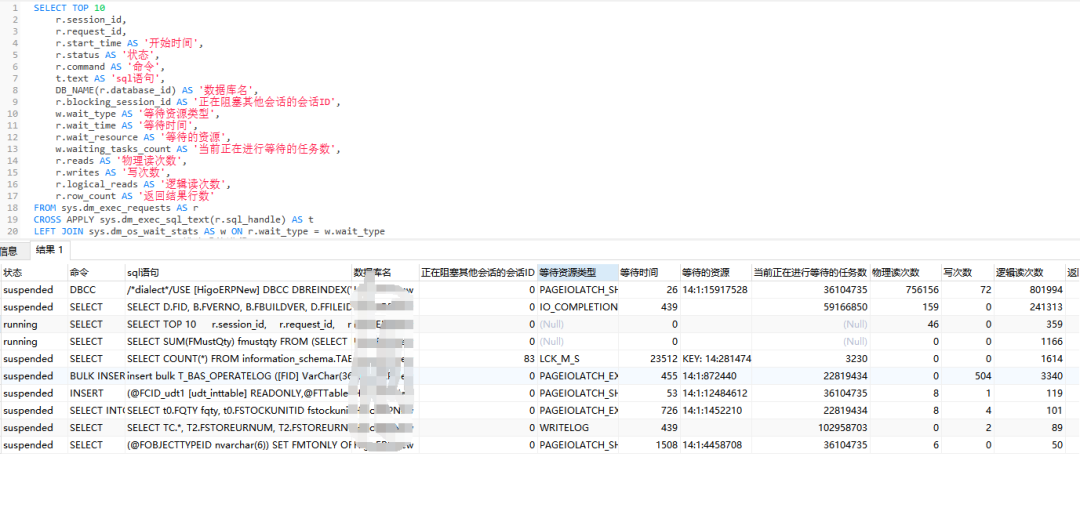

3、当前正在执行的最耗时的前10个SQL语句
该语句适合排查生产环境实时SQL语句慢的情况。
SELECT TOP 10
    r.session_id,
    r.request_id,
    r.start_time AS '开始时间',
    r.status AS '状态',
    r.command AS '命令',
    t.text AS 'sql语句',
    DB_NAME(r.database_id) AS '数据库名',
    r.blocking_session_id AS '正在阻塞其他会话的会话ID',
    w.wait_type AS '等待资源类型',
    r.wait_time AS '等待时间',
    r.wait_resource AS '等待的资源',
    w.waiting_tasks_count AS '当前正在进行等待的任务数',
    r.reads AS '物理读次数',
    r.writes AS '写次数',
    r.logical_reads AS '逻辑读次数',
    r.row_count AS '返回结果行数'
FROM sys.dm_exec_requests AS r
CROSS APPLY sys.dm_exec_sql_text(r.sql_handle) AS t
LEFT JOIN sys.dm_os_wait_stats AS w ON r.wait_type = w.wait_type
WHERE r.session_id > 50 -- 排除系统进程
ORDER BY r.cpu_time DESC;
注意:sys.dm_exec_requests仅包含当前活动的会话信息,获取过去一段时间内已经完成的慢查询,可以使用扩展事件(XEvents)来记录长时间运行的查询,并将这些信息写入一个跟踪文件,然后分析这些文件来找出历史某个时间段的慢查询。
