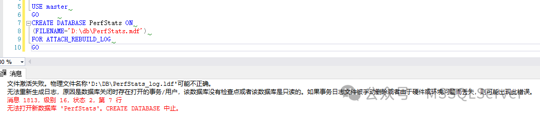

使用 ATTACH_REBUILD_LOG 来重建日志文件:
USE masterGOCREATE DATABASE PerfStats ON(FILENAME='D:\db\PerfStats.mdf')FOR ATTACH_REBUILD_LOGGO
文件激活失败。物理文件名称'D:\DB\PerfStats_log.ldf'可能不正确。
无法重新生成日志,原因是数据库关闭时存在打开的事务/用户,该数据库没有检查点或者该数据库是只读的。如果事务日志文件被手动删除或者由于硬件或环境问题而丢失,则可能出现此错误。
消息 1813,级别 16,状态 2,第 7 行
无法打开新数据库 'PerfStats'。CREATE DATABASE 中止。
到此为止,我们很可能只有去找备份文件还原了(如果有的话),否则可能就是一场大灾难了。

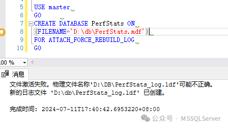

到目前为止,因为没有日志文件,我们使用 CREATE DATABASE…FOR ATTACH 语句恢复数据库会失败。同时,因为数据库中有打开的事务,我们也不能使用 ATTACH_REBUILD_LOG 命令。有一个未归档的命令 ATTACH_FORCE_REBUILD_LOG 命令,正如其名称所显示,强制 CREATE DATABASE…FOR ATTACH 语句恢复数据库,尽管其是孤立的、有打开事务的数据库。当然,也会创建一个新日志文件。
USE masterGO
CREATE DATABASE PerfStats ON(FILENAME='D:\db\PerfStats.mdf')FOR ATTACH_FORCE_REBUILD_LOGGO
数据库虽然恢复正常,但数据表对象仍然无效:

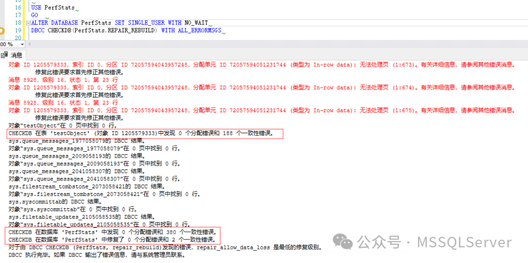

使用最小数据丢失的方式,修复数据库:
USE PerfStatsGO
ALTER DATABASE PerfStats SET SINGLE_USER WITH NO_WAITGO
DBCC CHECKDB(PerfStats,REPAIR_REBUILD) WITH ALL_ERRORMSGSGO
看到,有380个一致性错误,仅仅修复两个。

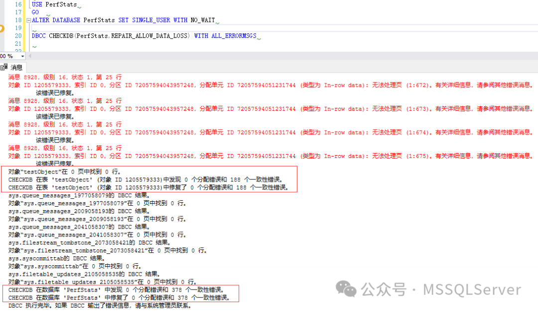

USE PerfStatsGO ALTER DATABASE PerfStats_Repair SET EMERGENCYGO
DBCC CHECKDB(PerfStats,REPAIR_ALLOW_DATA_LOSS) WITH ALL_ERRORMSGS
最后虽然修复好了数据库,但数据库最后一次checkpoint点之后的所有数据将会丢失。

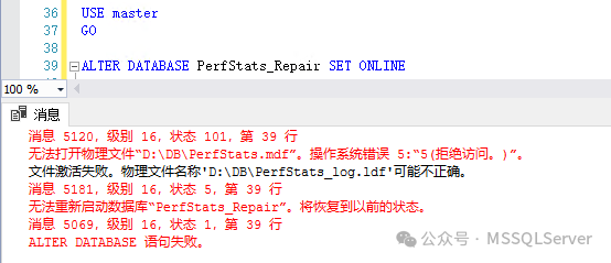

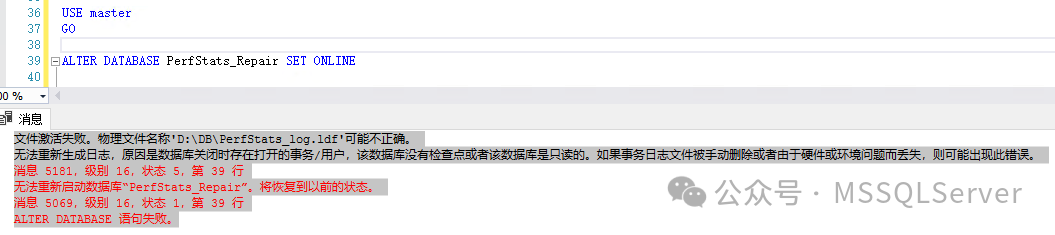

测试上线情况:
USE masterGO
ALTER DATABASE PerfStats_Repair SET ONLINE
消息 5120,级别 16,状态 101,第 39 行
无法打开物理文件“D:\DB\PerfStats.mdf”。操作系统错误 5:“5(拒绝访问。)”。
消息 5181,级别 16,状态 5,第 39 行
无法重新启动数据库“PerfStats_Repair”。将恢复到以前的状态。
消息 5069,级别 16,状态 1,第 39 行
ALTER DATABASE 语句失败。

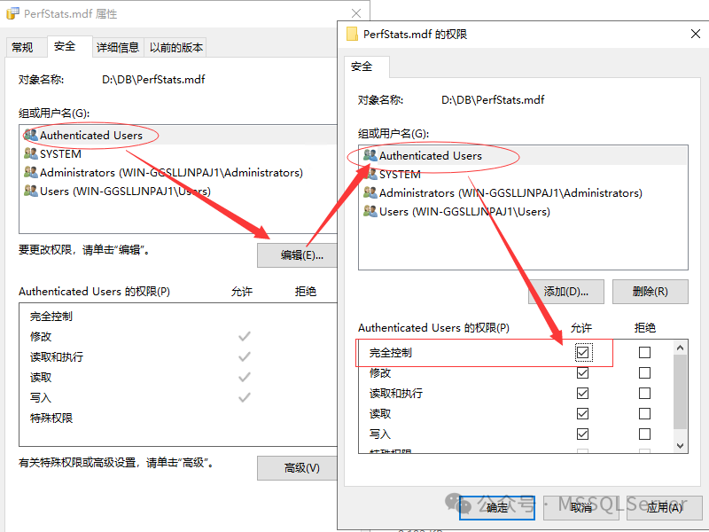

无法打开物理文件“D:\DB\PerfStats.mdf”。操作系统错误 5:“5(拒绝访问。)”。这是因为在移动MDF 文件时,Authenticated Users 的权限改变了,需要为其添加“完全控制”权限,右击文件→属性→点选 Authenticated Users 用户→编辑→点选Authenticated Users→勾选下方“完全控制”右侧“允许”下的多选框→确定即可
重新运行ONLINE 脚本。即使您不是 SQL Server 专家,也能够猜测到,运行那个脚本会报错。但是,如果您看一看下图捕获到的错误信息,您将会发现,当SQL Server 无法找到事务日志文件时(我们之前的操作是改变系统目录,将其指向一个不存在的文件),会对日志文件进行重建。当然,重建日志文件失败,其错误信息和我们附加孤立的 *.mdf 文件相同,此时,和之前附件情况唯一不同的是,*.mdf 文件附加成功了,这离我们成功又进了一步。

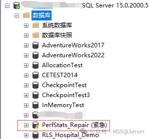

此时数据库 PerfStats_repair 数据库处于“恢复还原”状态。

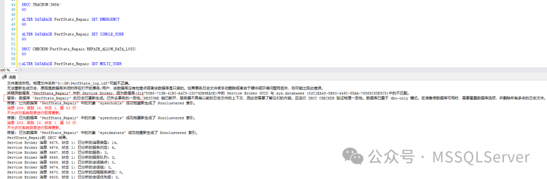

步骤四、重建SQL Server 事务日志文件
现在,您会看到,重建 SQL Server 事务日志并不是非常复杂,但是,您必须接受将要丢失数据这一事实。事实上,只有在从备份恢复损坏的数据库这条路被断掉之后,您才能选择使用这种方式。例如,如果一个事务在更新索引,并且更新操作执行了一个页拆分,你可能丢失之前提交的事务,因为页拆分是要进行日志记录的,而这一记录会因为日志文件的丢失而消失。
下面是恢复数据库的脚本:
USE masterGO
DBCC TRACEON(3604)GO
ALTER DATABASE PerfStats_Repair SET SINGLE_USERGO

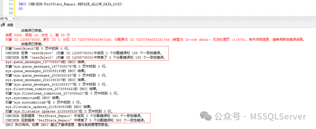

DBCC CHECKDB(PerfStats_Repair,REPAIR_ALLOW_DATA_LOSS)GO
ALTER DATABASE PerfStats_Repair SET MULTI_USER
第一个DBCC 命令是将所有的输出展示在查询结果中,而不是记录在错误日志中。接下来两个脚本将数据库分别置于紧急模式和单用户模式,这是我们执行 DBCC CHECKDB 的 REPAIR_ALLOW_DATA_LOSS 选项的前提。最后一句脚本是将数据库恢复多用户模式。
下图框起来的部分说明错误日志已经重建了:
将禁用数据库 "PerfStats_Repair" 中的 Service Broker,因为数据库(316755B8-71DB-41B0-A4C5-1D076DB9EA0E)中的 Service Broker GUID 与 sys.databases (52C1EA48-8B63-446C-95AA-76D65C6DE5C5)中的不匹配。
警告: 数据库 'PerfStats_Repair' 的日志已重新生成。已失去事务的一致性。RESTORE 链已断开,服务器不再有以前的日志文件的上下文,因此您需要了解它们的内容。应运行 DBCC CHECKDB 验证物理一致性。数据库已置于 dbo-only 模式。在准备使数据库可用时,需要重置数据库选项,并删除所有多余的日志文件。
至此,数据库已经恢复完成。
