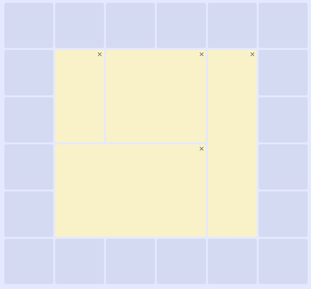

二次拖拽#
当元素拖拽进来后,我们还需要对放置的元素支持继续拖拽。因为上面我们将预览事件通过 pointer-events 去除了,所以我们需要给每个子元素都加上去。然后给子元素添加 draggable="true",然后处理拖拽事件,基本上和上面处理方式一样,在 dragstartdragend 处理拖拽元素信息。
然后我们还需在 onDrop 进行一番修改,如果是二次拖拽时只需要修改坐标信息,修改原 onDrop 处理方式:
if (item.id) {
  item.x = current.x;
  item.y = current.y;
} else {
  list.value.push({
    ...item,
    x: current.x,
    y: current.y,
    id: new Date().getTime(),
位置偏移优化#
