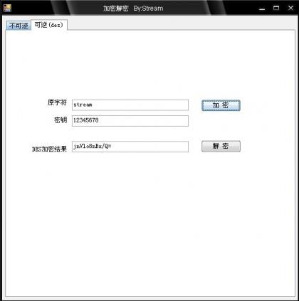

后台一直用md5加密,一天群里人问,除了MD5还有其它的加密方法吗?当时只知道还有个SHA,但怎么实现什么的都不清楚,于是当网上找了下,把几种常见的加密方法都整理了下,用winform写了个程序,如图:
