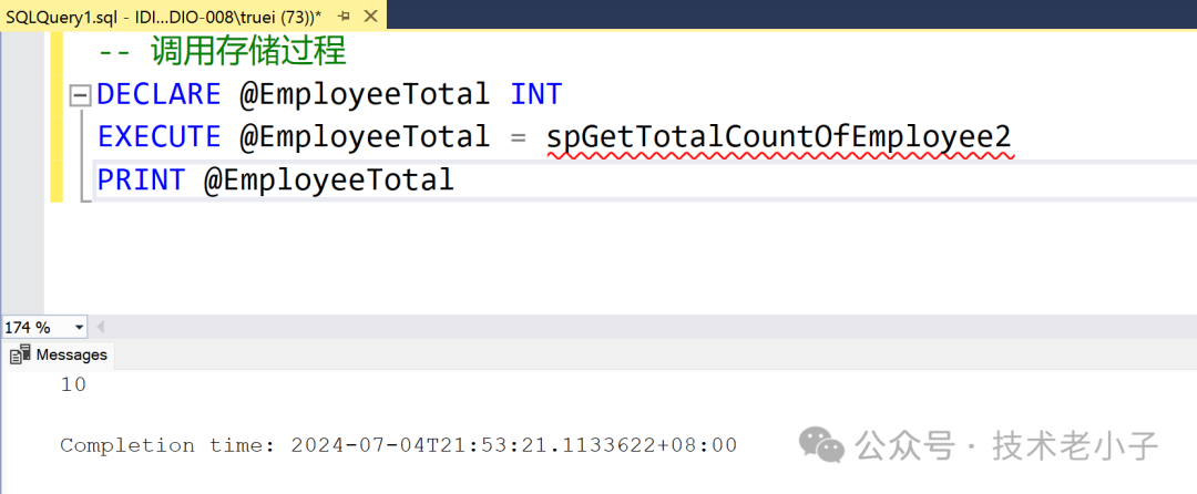

示例2: 使用返回状态统计员工总数
-- 创建存储过程CREATE PROCEDURE spGetTotalCountOfEmployee2ASBEGIN    RETURN (SELECT COUNT(ID) FROM Employee)END
-- 调用存储过程DECLARE @EmployeeTotal INTEXECUTE @EmployeeTotal = spGetTotalCountOfEmployee2PRINT @EmployeeTotal

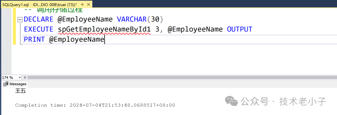

示例3: 使用输出参数根据员工ID获取员工姓名
-- 创建存储过程CREATE PROCEDURE spGetEmployeeNameById1@ID INT, @Name VARCHAR(30) OUTPUTASBEGIN    SELECT @Name = Name FROM Employee WHERE ID = @IDEND
-- 调用存储过程DECLARE @EmployeeName VARCHAR(30)EXECUTE spGetEmployeeNameById1 3, @EmployeeName OUTPUTPRINT @EmployeeName
