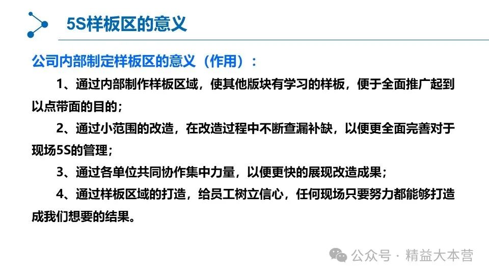

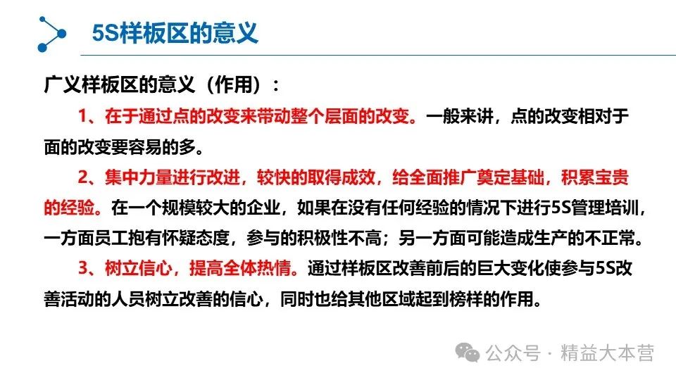

一、意义与目标
5S(整理、整顿、清洁、清洁检查、素养)是工厂管理的基础,它强调通过优化现场环境、提高员工素养,达到提升效率、减少浪费、保障安全的目的。工厂5S样板区的打造,旨在树立标杆,引导全体员工积极参与5S管理,形成全员参与、持续改进的良好氛围。通过样板区的成功打造,我们期望在工厂内形成积极的5S文化氛围,促进工厂整体管理水平的提升。

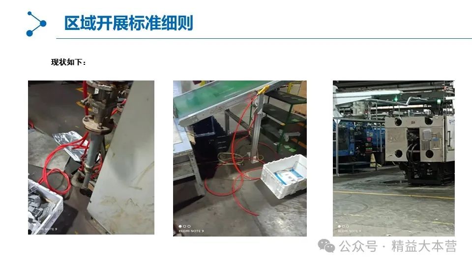

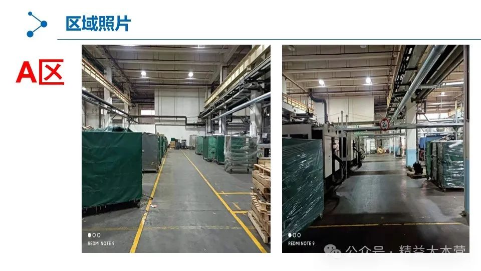

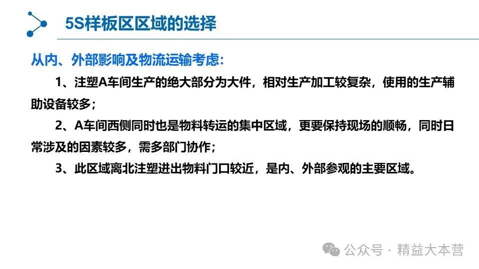

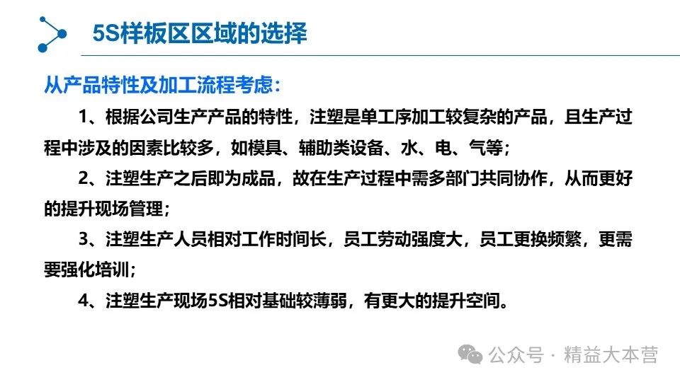

二、区域选择
在选定5S样板区时,需综合考虑以下因素:
1. 区域代表性:选择具有代表性的工作区域,如生产线、仓库、办公区等。
2. 问题暴露性:选择存在较多5S管理问题的区域,以便通过整改提升管理效果。
3. 整改可行性:考虑区域整改的难度和可行性,确保整改工作能够顺利进行。

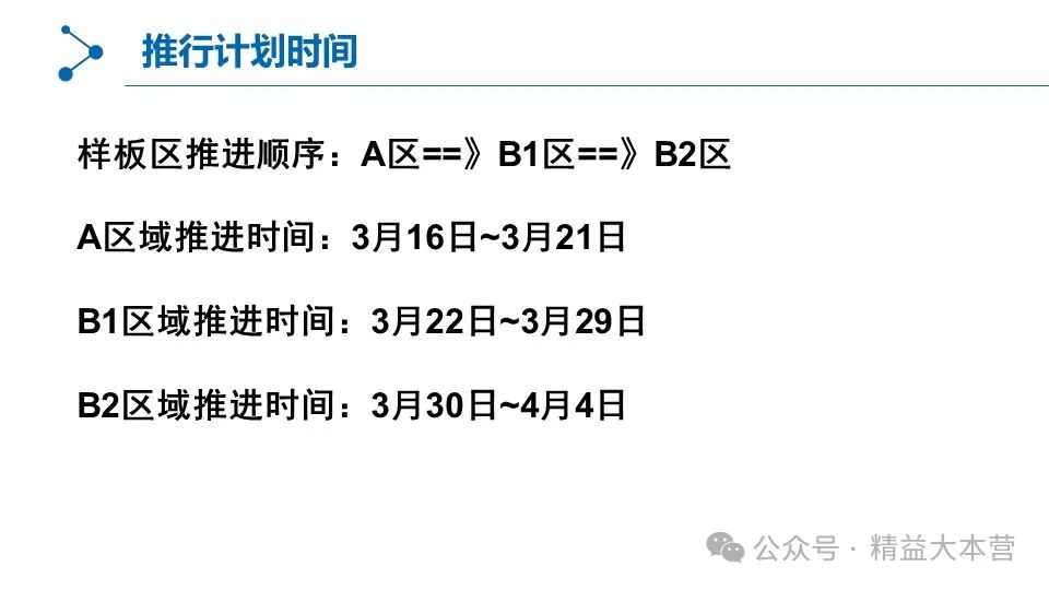

三、推行计划
为确保5S样板区打造工作有序进行,需制定详细的推行计划:
1 时间规划:明确样板区打造的时间节点,包括启动、实施、验收和持续改进等阶段。
2. 任务分配:将各项工作任务分配到具体部门和人员,确保责任明确。
3. 资源准备:根据推行计划,提前准备好所需的物资、设备等资源。

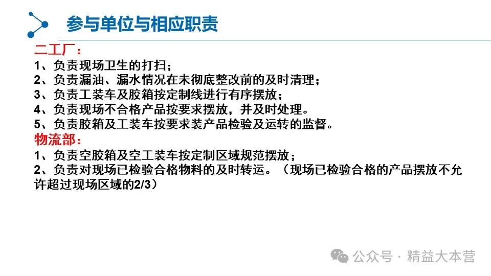

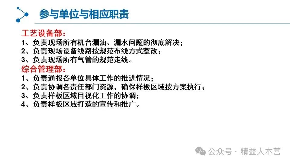

四、参与单位
5S样板区打造工作需要各相关部门的共同参与和协作,包括生产部、仓储部、品质部、行政部等。各部门需指定专人负责5S样板区打造工作,确保工作顺利进行。

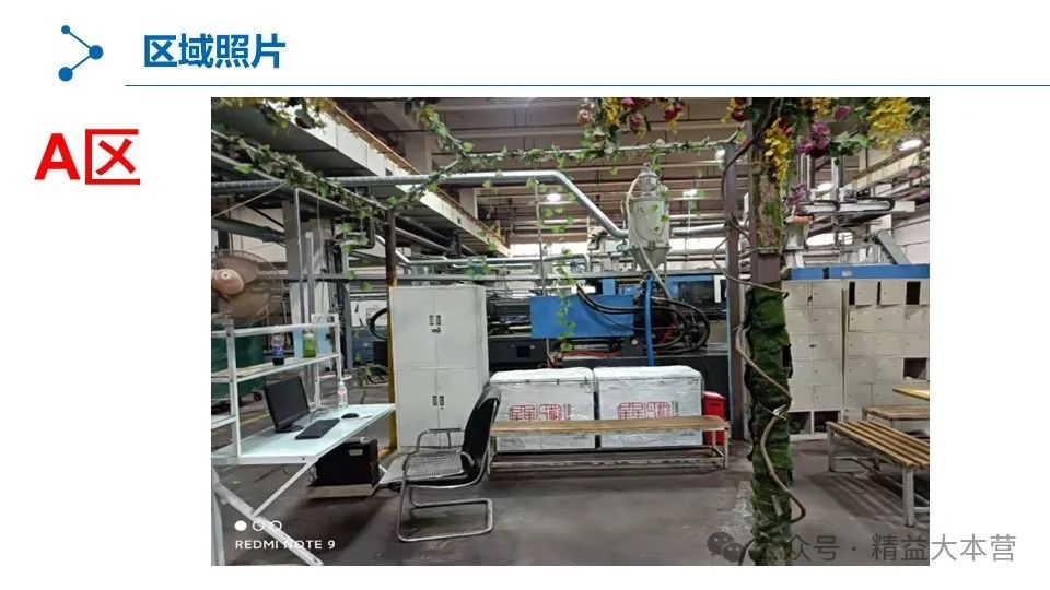

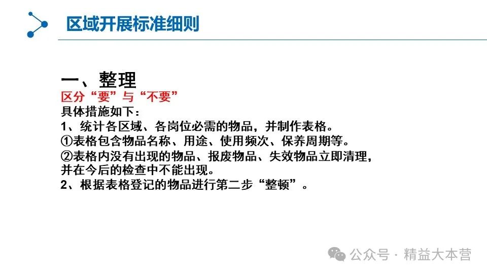

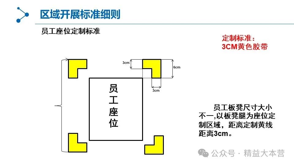

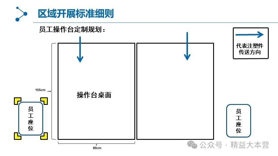

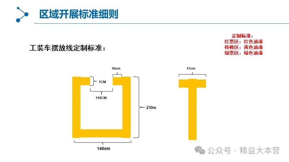

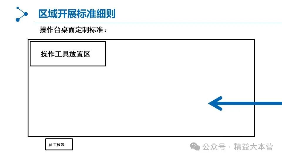

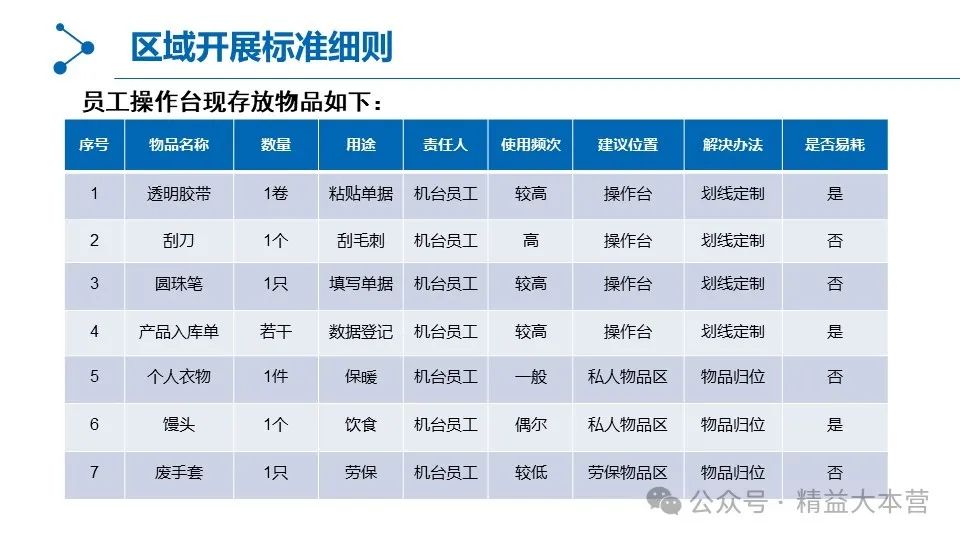

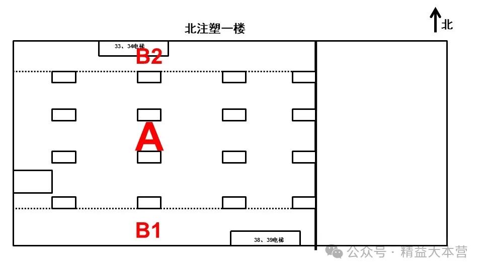

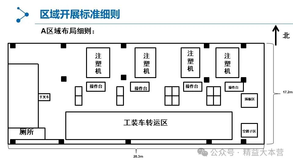

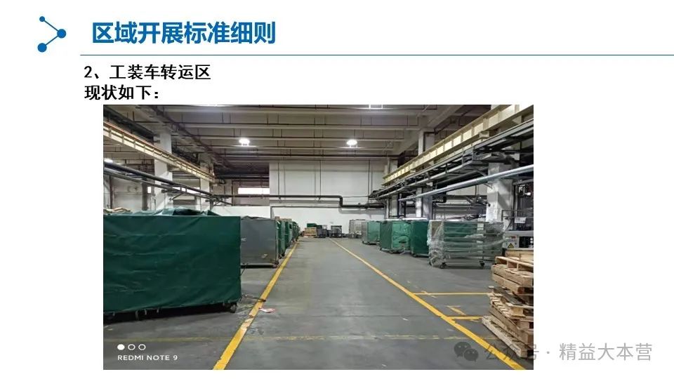

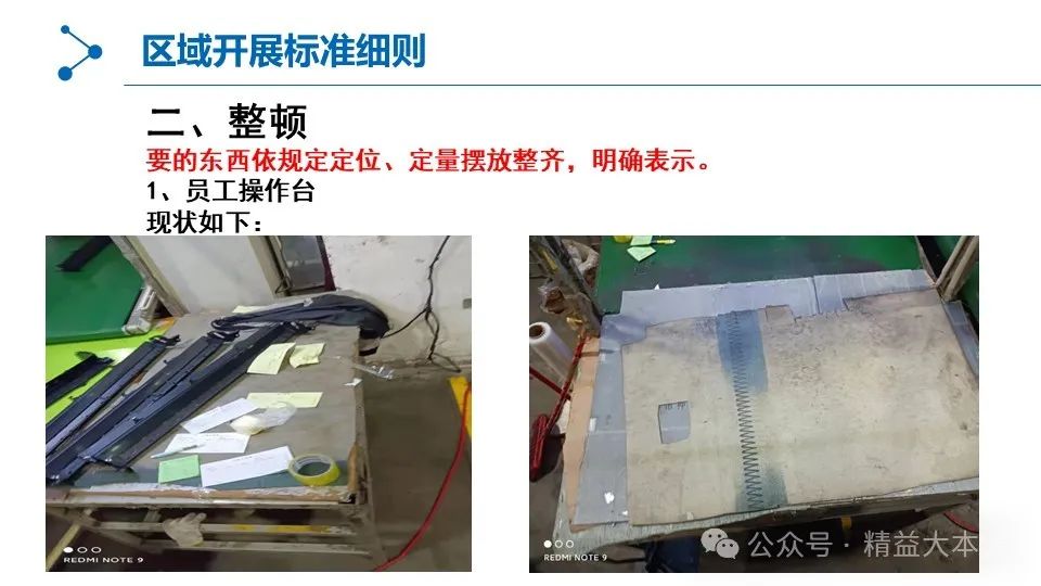

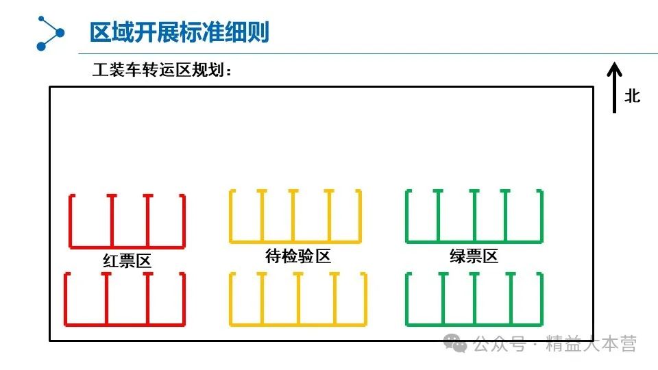

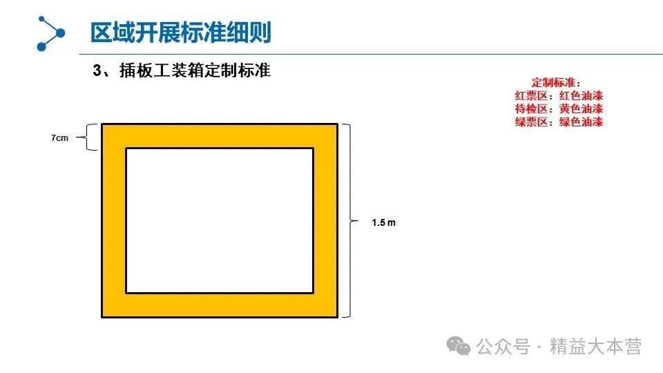

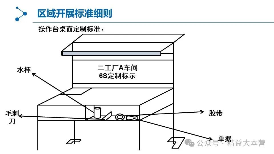

五、区域规划

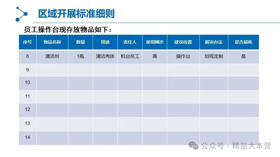

根据选定的5S样板区,进行详细的区域规划:
1. 区域划分:根据工作流程和设备布局,将区域划分为不同的功能区域。
2. 物品摆放:明确各区域内物品的摆放标准和要求,确保物品摆放整齐、有序。
3. 标识标线:在区域内设置清晰的标识标线,方便员工识别和操作。

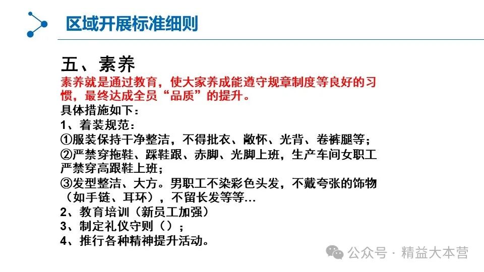

六、培训动员
为确保5S样板区打造工作的顺利进行,需对全体员工进行5S知识培训和动员:
1. 培训内容:包括5S理论、现场管理知识、安全操作规范等。
2. 培训方式:采用课堂讲授、现场示范、互动问答等多种方式,提高培训效果。
3. 动员宣传:通过海报、宣传栏、内部通讯等多种渠道,宣传5S样板区打造的重要性和意义,激发员工的积极性和参与热情。

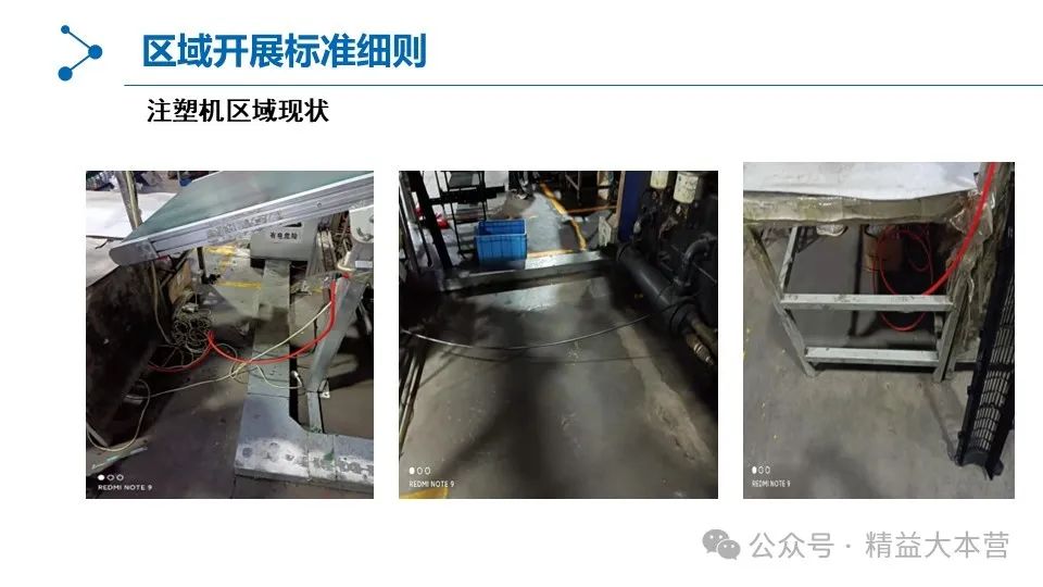

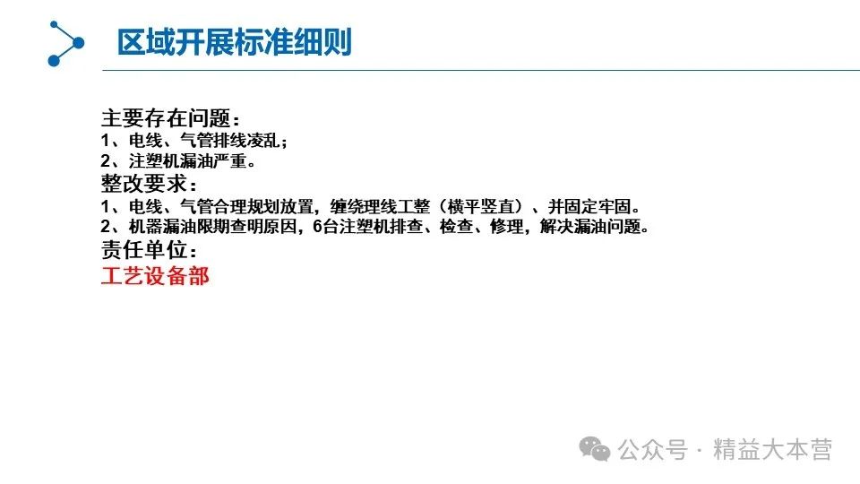

七、问题记录
在5S样板区打造过程中,需对发现的问题进行及时记录和处理:
1. 问题发现:通过现场巡查、员工反馈等方式,发现存在的5S管理问题。
2. 问题记录:将发现的问题进行详细记录,包括问题描述、发现时间、责任部门等。
3. 问题处理:针对发现的问题,制定整改措施和时间节点,确保问题得到及时有效解决。

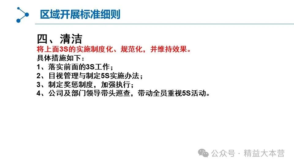

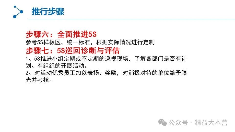

八、后期维持
为确保5S样板区效果的长期维持,需建立长效机制:
1. 定期检查:定期对5S样板区进行检查,确保各项标准得到贯彻执行。
2. 持续改进:根据检查结果和员工反馈,及时调整和完善5S管理措施。
3. 宣传展示:通过现场展示、内部交流等方式,展示5S样板区的成果和经验,激励其他区域学习和借鉴。
