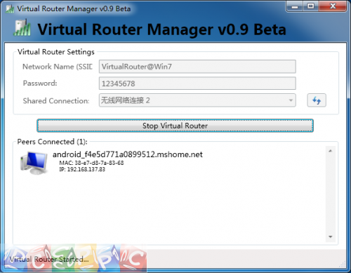

下载、安装、打开Virtual Router Manager后,我们只需要对它进行两个方面的设置。一是给这个无线网络起个名字,也就是SSID,比如Hotspot@Win7,其次就是为这个无线网络设置一个密码,它是采用的WPA2方式加密的,密码长度为8位。
设置完毕后,点击“Start Virtual Router”启动这个可以共享上网的“虚拟路由器”——严格意义上来说,它并没有虚拟一个无线路由器,而支持虚拟了一张无线网卡,再借用Win7的“Internet连接共享”达到虚拟路由器的目的。

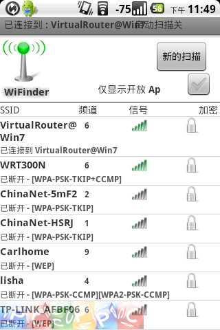

在笔记本上虚拟了一个无线路由器后,就可以打开手机的Wi-Fi功能,搜索在线的无线路由器了,很快,我就找到了Hotspot@Win7,点击连接,并输入密码,就很快可以通过这个无线路由器共享上网了。
其他设备通过这个虚拟路由器共享上网,还可以如“Step 01”中图中所示那样,在Virtual Router中留下身影。

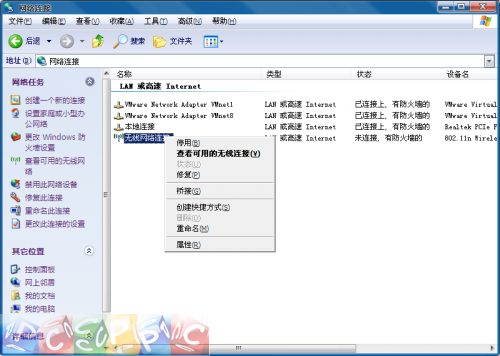

Step 01 打开无线网络属性
在“控制面板”→“网络连接”中,右键单击:无线网络连接“,选择“属性”打开“无线网络连接属性”窗口。接下来我们虚拟无线AP的工作都要在这里展开。

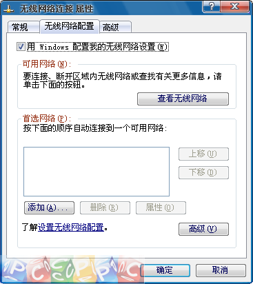

Step 02 准备添加无线网络
在“无线网络属性”窗口,切换到“无线网络配置”选项卡下,首先要保证“用Windows配置我的无线网络配置”处于勾选状态,然后在“首选网络”对话框的下方,点击“添加”按钮。

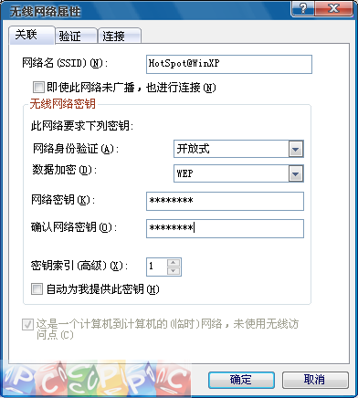

Step 03 添加无线网络
在新打开的“(新建)无线网络属性”窗口,进行如下配置:
SSID:网络名字。同一个无线网络中的用户,SSID必须相同。我们这里主要就是为了标示一个无线网络。
网络身份验证:支持开放式、共享式、WPA、WPA-PSK、WPA2和WPA2-PSK等几种(不同网络,可能有不一样的选择)。我这里选择了开放式。
数据加密:有不加密和WEP两种选项,选择WEP好了。
网络密钥:就是密码。WEP是一串5或者13位的字符串,请大家根据自己的习惯进行设置。
确认网络密钥:和上面设置的密码相同。
WinXP中的虚拟AP功能,其实是一种点对点无线网络。只是单纯靠上面的方法创建的无线网络默认并不是这样的网络,所以我们还要“这是一个计算机到计算机的(临时)网络,未使用无线访问点”。

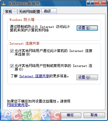

Step 04 打开Internet链接共享
在“控制面板”→“网络连接”中,点击“本地无线网络连接”,选择“属性”,然后勾选“允许其他网络用户通过此计算机的Internet连接来连接”,同时勾选“运行其他网络用户控制或禁用共享的Internet连接”。
这样设置以后,手机就也可以通过WinXP提供的“虚拟路由器”实现共享上网了!
