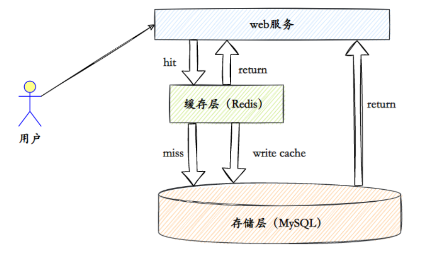

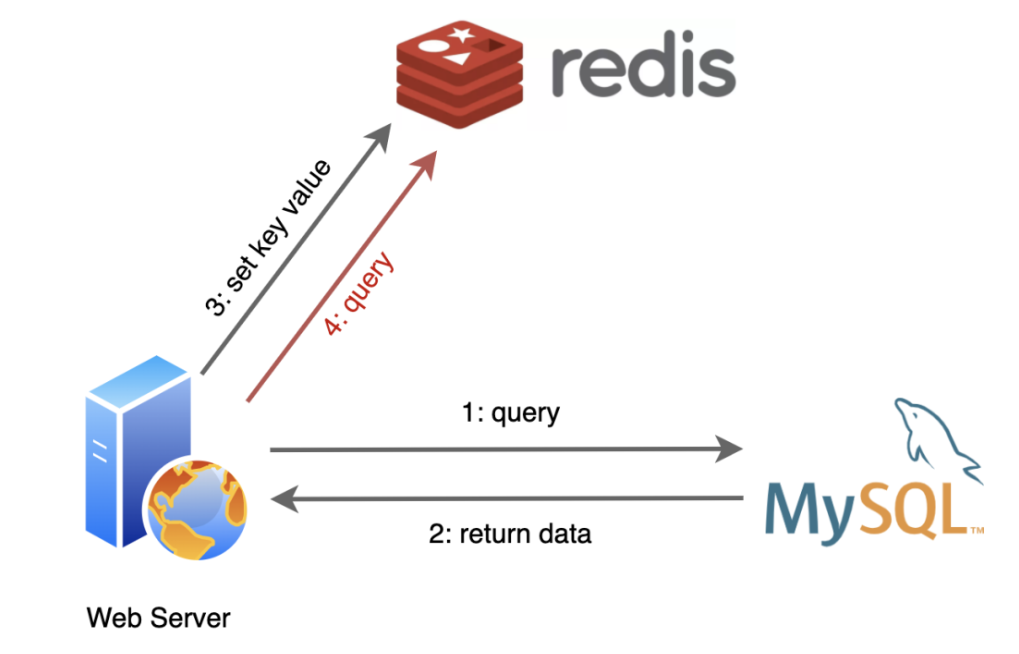

提及我的诞生,我与关系数据库MySQL之间有着不解之缘。在我尚未降临这个世界之前,MySQL历经艰辛,伴随着互联网的飞速发展,它所承载的数据量日益庞大,用户请求也如潮水般汹涌而至。每一次的用户请求,都化作了对它无尽的读写挑战,使得MySQL备受煎熬。特别是在“双11”、“618”这样的全民购物狂欢节,对MySQL而言,无疑是难熬的考验时刻。
后来,MySQL向我透露了一个秘密。它告诉我,其实大多数的用户请求都是读取操作,而且往往都是对同一数据的反复查询,这导致它不得不花费大量时间进行磁盘I/O操作,这无疑是一种巨大的资源浪费。
有人开始深思,是否可以借鉴CPU的工作原理,为数据库也添加一个缓存机制呢?于是,我便应运而生,踏上了这个世界的舞台。
自诞生之初,我便与MySQL结下了深厚的友谊。我们携手并肩,共同出现在后端服务器的舞台上。每当应用程序需要从MySQL查询数据时,它们会首先在我这里进行登记。当再次需要这些数据时,它们会首先向我发出请求。如果我这里有它们所需的数据,它们便无需再劳烦MySQL;若我这里没有,它们才会转向MySQL寻求帮助。
如此,我便成为了MySQL的得力助手,与它共同应对着日益增长的数据挑战。我们携手前行,共同书写着数据库世界的辉煌篇章。

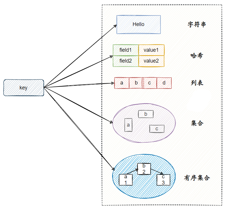

大多数小伙伴都知道,为了方便使用,我支持以下这五种基本类型:
  • String(字符串)
  • Hash(哈希)
  • List(列表)
  • Set(集合)
  • zset(有序集合)
string
字符串最基础的数据结构。字符串类型的值实际可以是字符串(简单的字符串、复杂的字符串(例如JSON、XML))、数字 (整数、浮点数),甚至是二进制(图片、音频、视频),但是值最大不能超过512MB。
字符串主要有以下几个典型使用场景:
  • 缓存功能
  • 计数
  • 共享Session
  • 限速
hash
哈希类型是指键值本身又是一个键值对结构。
哈希主要有以下典型应用场景:
  • 缓存用户信息
  • 缓存对象
list
列表(list)类型是用来存储多个有序的字符串。列表是一种比较灵活的数据结构,它可以充当栈和队列的角色
列表主要有以下几种使用场景:
  • 消息队列
  • 文章列表
set
集合(set)类型也是用来保存多个的字符串元素,但和列表类型不一 样的是,集合中不允许有重复元素,并且集合中的元素是无序的。
集合主要有如下使用场景:
  • 标签(tag)
  • 共同关注
sorted set
有序集合中的元素可以排序。但是它和列表使用索引下标作为排序依据不同的是,它给每个元素设置一个权重(score)作为排序的依据。
有序集合主要应用场景:
  • 用户点赞统计
  • 用户排序

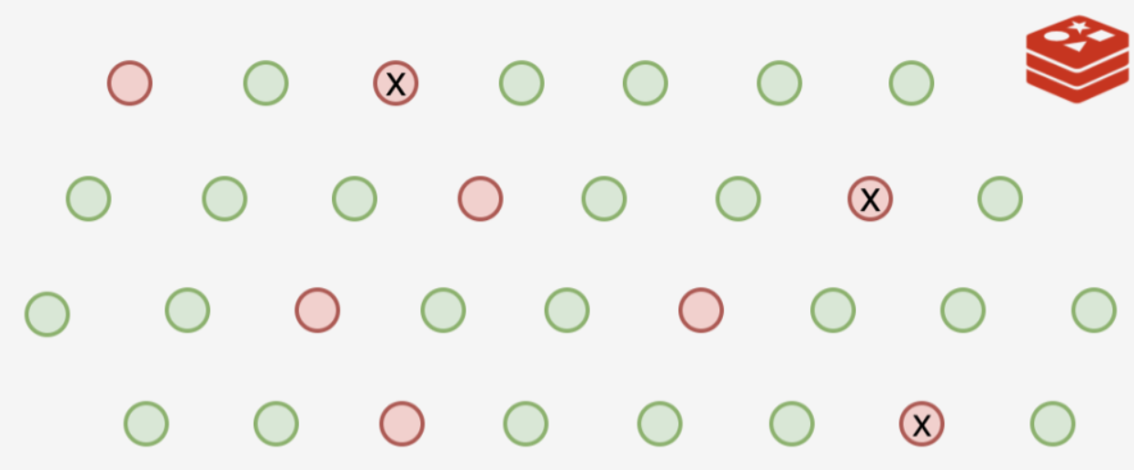

最简单的就是定期删除,我决定100ms就做一次,一秒钟就是10次!
我清理的时候也不能一口气把所有过期的都给删除掉,我这里面存了大量的数据,要全面扫一遍的话那不知道要花多久时间,会严重影响我接待新的客户请求的!
时间紧任务重,我只好随机选择一部分来清理,能缓解内存压力就行了。

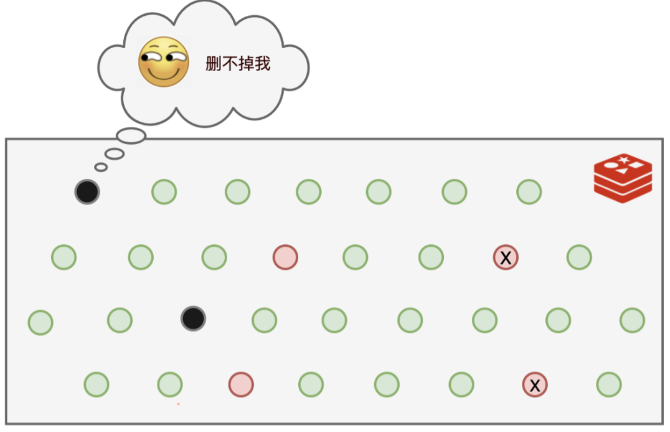

就这样过了一段日子,我发现有些个键值运气比较好,每次都没有被我的随机算法选中,每次都能幸免于难,这可不行,这些长时间过期的数据一直霸占着不少的内存空间!气抖冷!
我眼里可揉不得沙子!于是在原来定期删除的基础上,又加了一招:
那些原来逃脱我随机选择算法的键值,一旦遇到查询请求,被我发现已经超期了,那我就绝不客气,立即删除。
这种方式因为是被动式触发的,不查询就不会发生,所以也叫惰性删除!

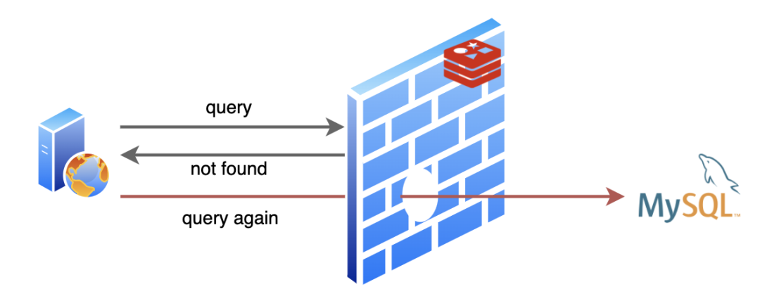

我的日子过的还挺舒坦,不过MySQL大哥就没我这么舒坦了,有时候遇到些烦人的请求,查询的数据不存在,MySQL就要白忙活一场!不仅如此,因为不存在,我也没法缓存啊,导致同样的请求来了每次都要去让MySQL白忙活一场。我作为缓存的价值就没得到体现啦!这就是人们常说的缓存穿透。
这一来二去,MySQL大哥忍不住了:“唉,兄弟,能不能帮忙想个办法,把那些明知道不会有结果的查询请求给我挡一下”
这时我想到了我的另外一个好朋友:布隆过滤器

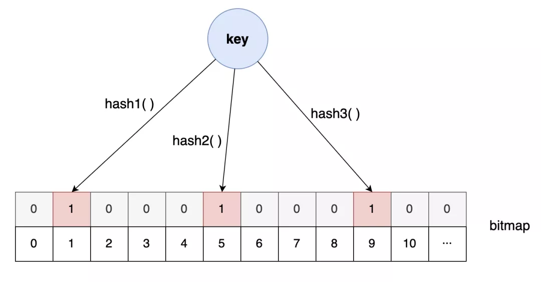

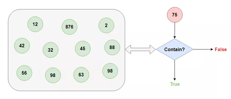

我这位朋友别的本事没有,就擅长从超大的数据集中快速告诉你查找的数据存不存在(悄悄告诉你,我的这位朋友有一点不靠谱,它告诉你存在的话不能全信,其实有可能是不存在的,不过它他要是告诉你不存在的话,那就一定不存在,同时他也不支持删除元素)。它是一个连续的数据结构,每个存储位存储都是一个bit,即0或者1, 来标识数据是否存在。
