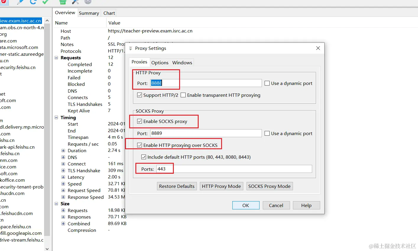

1、启动HTTP代理
点击Proxy Settings,勾选Socks Proxy下的两个复选框,Enable HTTP proxying over SOCKS 勾选后允许Charles抓取HTTP请求,HTTPS配置443接口

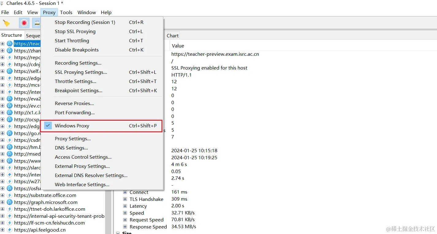

抓取当前电脑的HTTP请求,勾选Windows Proxy

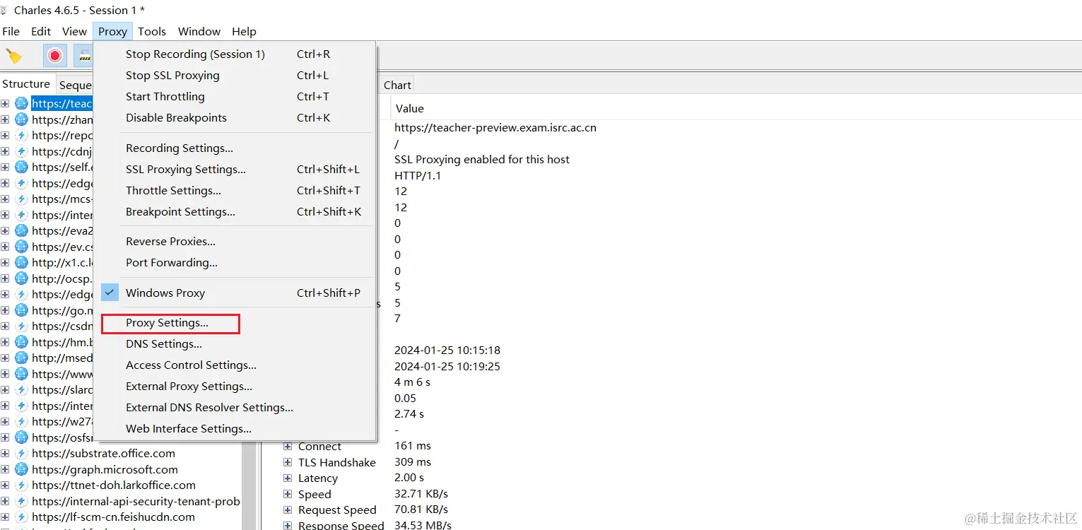

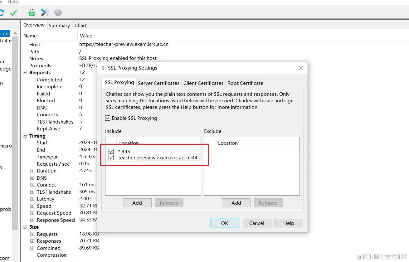

2、修改HTTP代理设置

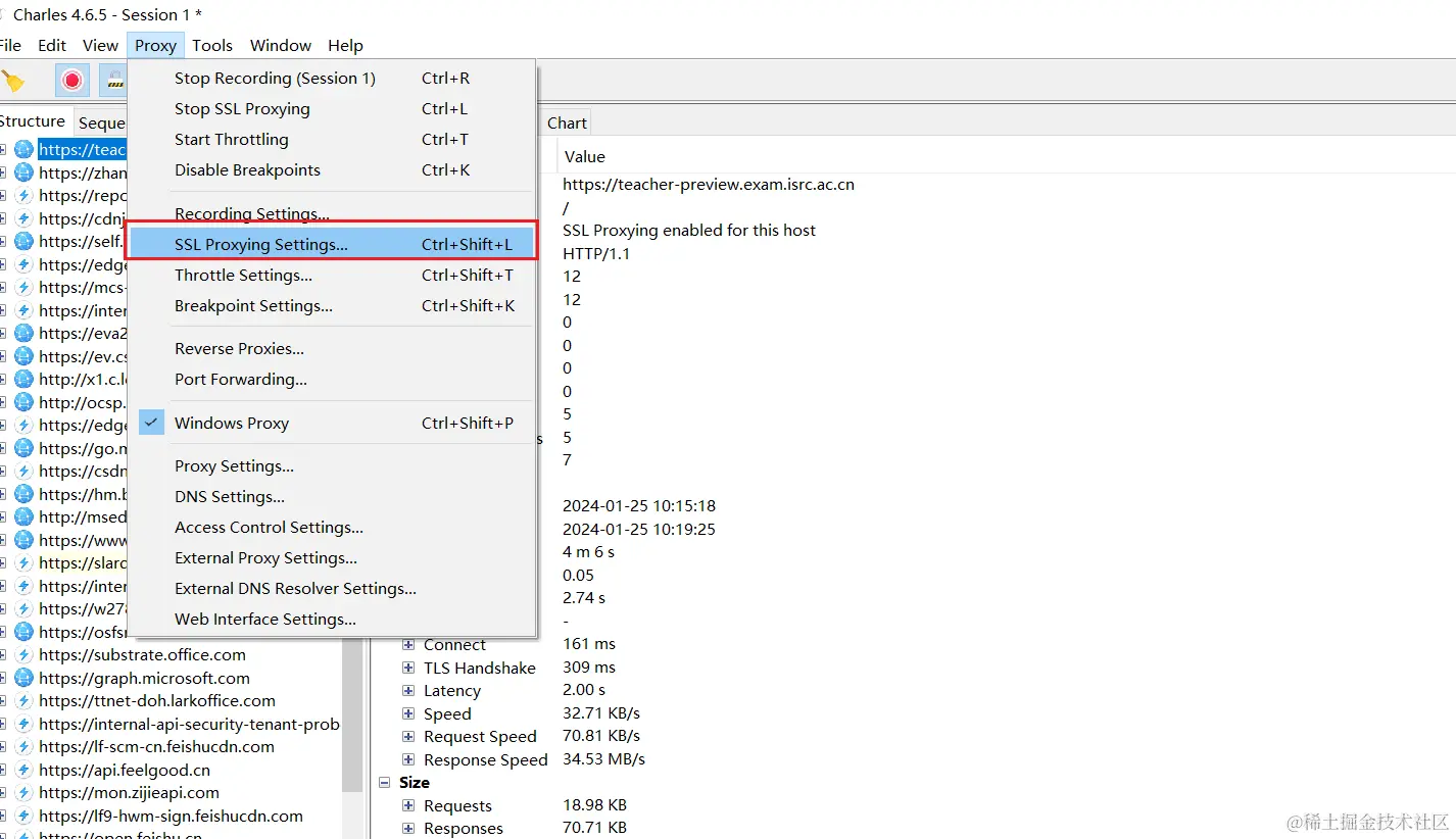

点击SSL Proxying Settings,Include部分点击Add添加host,*表示全部host

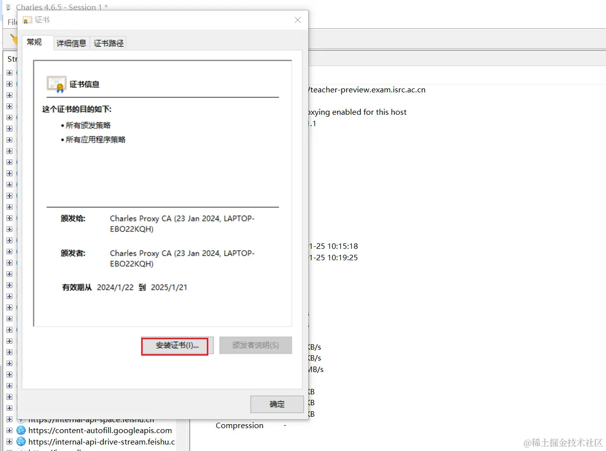

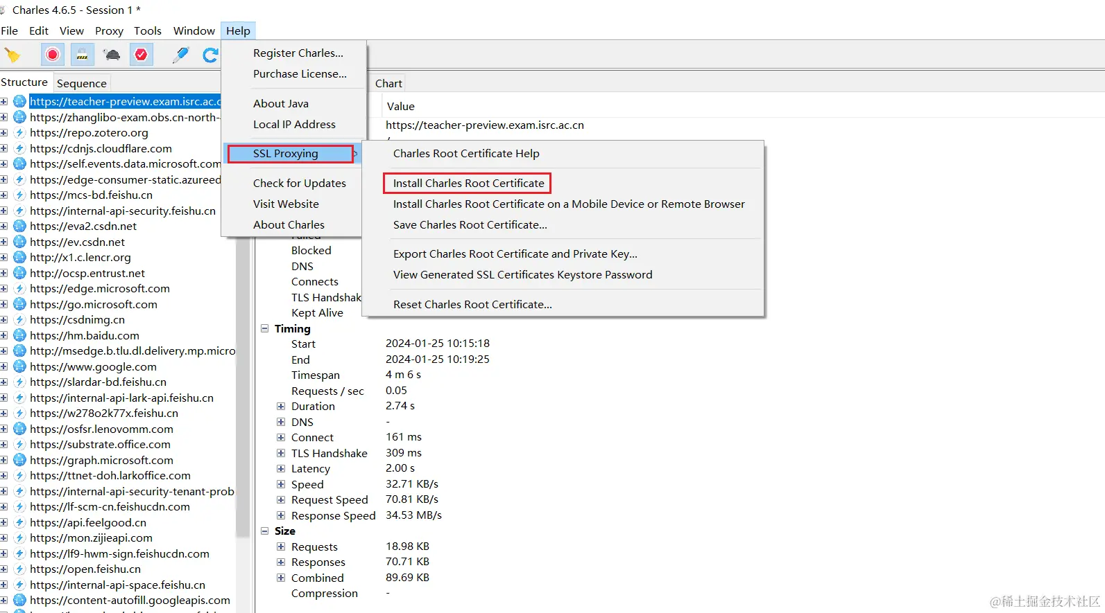

3、下载并安装证书

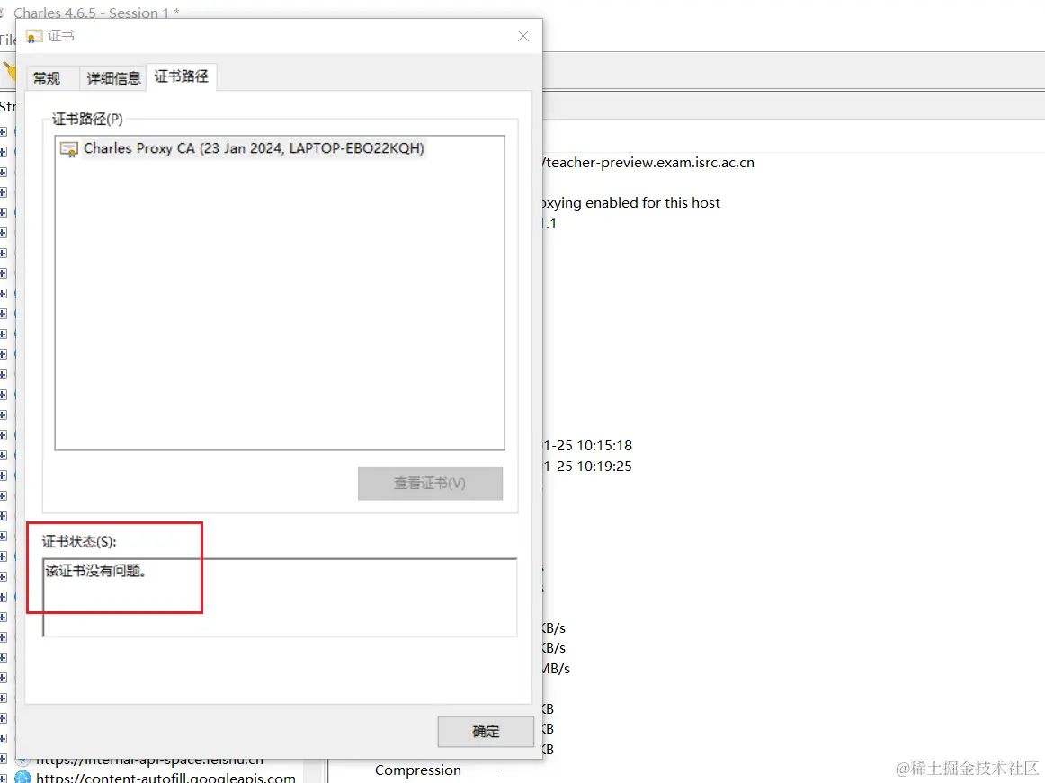

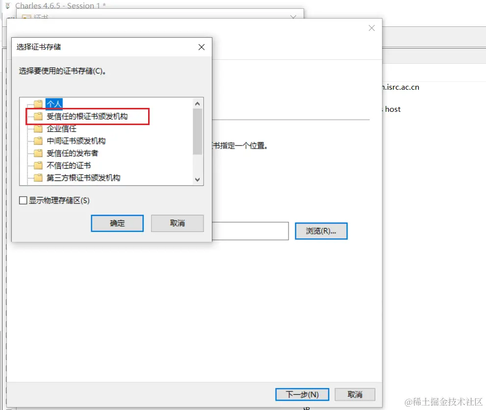

网页接口抓取仅需下载安装Charles Root Certificate,点击安装证书,选择当前用户,点击下一步,选择将所有证书都放入下列存储,选择受信任的根证书颁发机构,点击确定完成后证书状态应显示“该证书没有问题”。

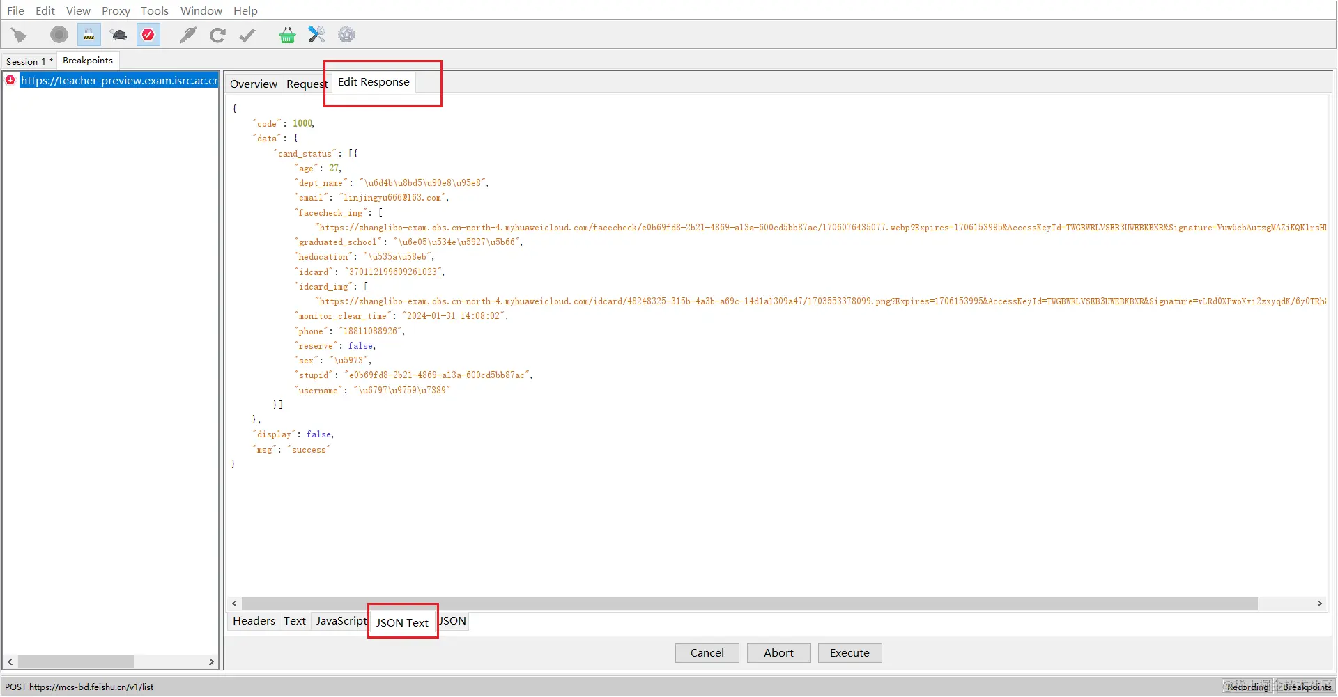

4、修改接口数据

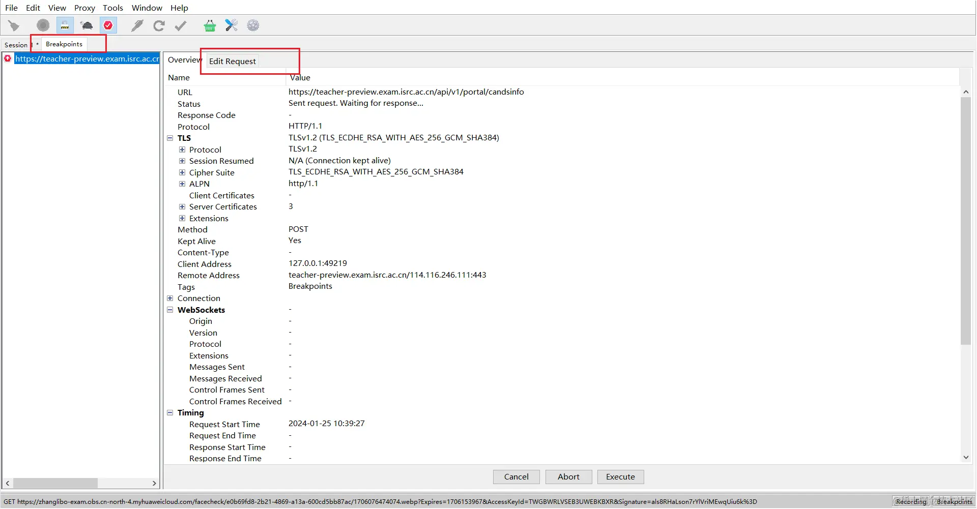

选择想要修改数据的接口,右击后选择Breakpoints,刷新页面
修改接口请求数据,使用Edit Request;不修改点击Cancel等待接口请求后的返回,
修改接口返回数据,点击Edit Response,选择JSON Text便于分析,修改目标字段,此处修改字段为monitor_clear_time,修改后点击Execute执行,观察页面变化
