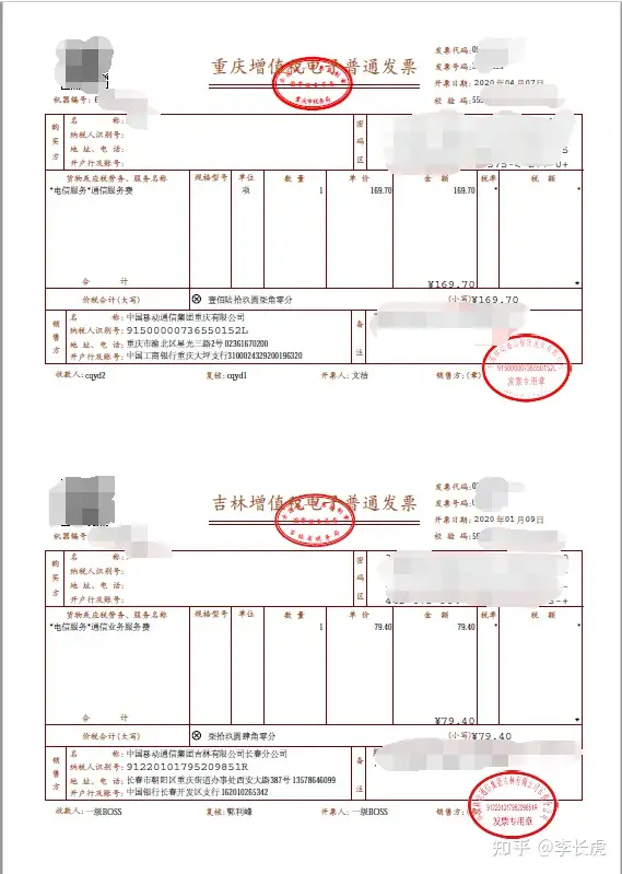

不少PDF工具合并PDF发票的时候,会导致发票上的红章消失。下面介绍一些工具或方法合并PDF发票(A5),把两张发票打印到一张纸上(两张A5合并到一张A4上)。

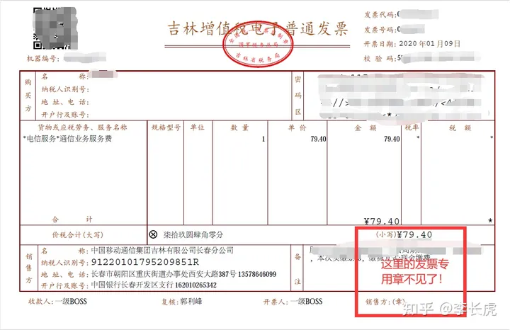

大部分PDF文件合并工具合并后,一般从第二张发票起,发票章才可能会有丢失的情况,如下:
正常发票
合并后发票章丢失
我们今天的目标如下:
两张放到1页纸上

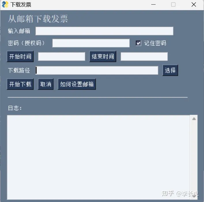

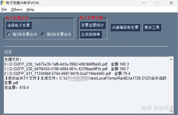

方案二:电子发票小助手
电子发票小助手096

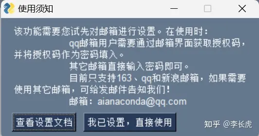

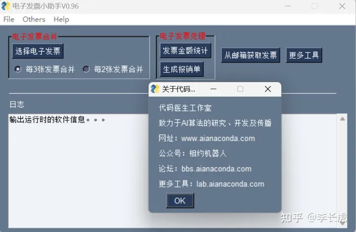

代码医生工作室(大蛇智能)的电子发票小助手,很明显是python写的,运行时需要管理员权限,不支持32位系统。合并发票,电子章不丢失,支持1页两张发票和1页3张发票,支持统计发票金额和生成报销单,支持从邮箱下载PDF发票,好实用啊!
生成后的

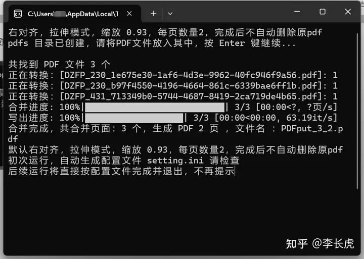

它很明显是python编写的,严格来讲是个命令行程序,没有GUI,单文件绿色,说是不支持win7,这个程序操作方式和一般的不太相同。正确的操作方式是运行它,会在当前目录下生成配置文件和PDFs文件夹,把pdf发票复制到pdfs文件夹中,然后再返回窗口回车即可。它是先把PDF发票转成图片,然后再把图片摆放到A4纸中,这个会引来三个问题,一是发票中的楷体会变成黑体(用的pdf库不太行啊),二是转成图片造成清晰度下降,三是会使转换出来的PDF文件大小大很多。它支持1页放两发票或放3张发票,它还有个特点是如果遇到A4发票,会自动旋转90度,缩小后,当A5使用,测试了下,从第2张起才会旋转A4,第一张是直接纵向压缩了,都扁了。另外还有个bug,如果后缀名是大写的PDF,程序就歇菜!估计只认.pdf,换成.Pdf都不行。
可以自己修改ini参数,程序会在运行目录释放Settings.ini配置文件,设置说明如下:
[config]
juzhong = 0 '1居中对齐,0右对齐(此时左边会留比较多的空白,为方便打印后粘贴)
shuliang = 2 '每页数量,只支持2和3
shanchupdf = 0 '合成后删除原PDF文件,1删除,0不删除
suofang = 0.93 '缩放比例,自己尝试,推荐0.92-1
lashen = 1 '合成模式,1拉伸填充,0按比例缩放

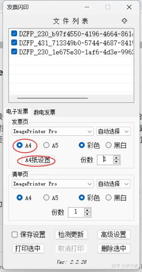

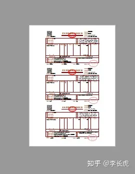

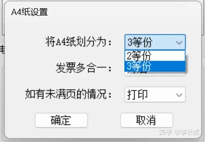

方案四:发票闪印(来自pcbeta论坛)

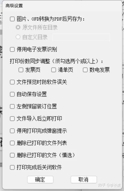

这个打印发票像神一样的工具,局限性:单个pdf不能超10页(估计是免费spirepdf库的限制),但对发票一般够用。如果非要生成PDF文件,打印机选择虚拟pdf打印机即可(win10以上自带)。杀毒软件会报毒。这个还支持ofd发票和图片格式的,支持清单页和发票页分开打印,分开用不同打印机打印,支持设置打印份数。它还可以批量把odf发票转换成PDF发票!这个功能好啊,自己测试看,好像不正常。有概率丢失发票章。

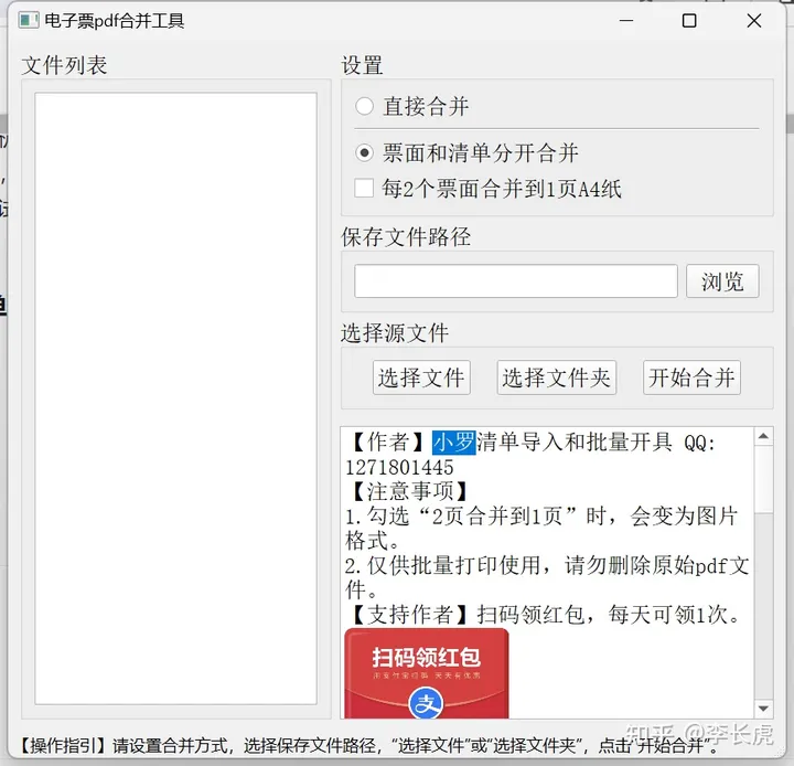

这个工具没啥好说的,如果一页放两张发票,也是把发票先转成图片,再转成PDF。

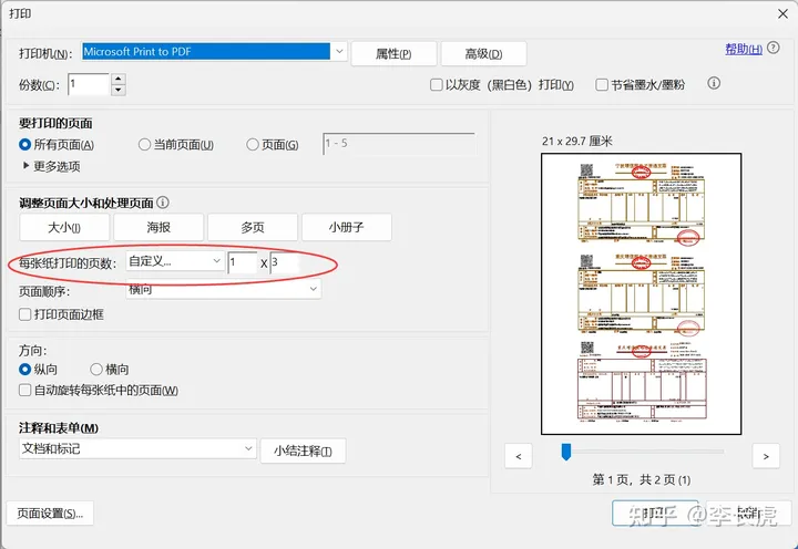

方案六:传统方案:先合并所有发票到一个PDF中(推荐使用PDF补丁丁最新版或pdftk或qpdf,不少PDF工具合并发票,概率章会丢失),再打印成每张多页PDF
大部分PDF阅读器打印的时候,都有这个选项。
