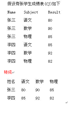

SQL语句有很多种,下面就将为您介绍可以实现表转置的SQL语句的写法,供您参考,如果您对此有兴趣的话,不妨一看,相信对您学习SQL语句会很有帮助。
SQL语句:
select Name,
sum(case when Subject='语文' then Result end)as '语文',
sum(case when Subject='数学' then Result end)as '数学',
sum(case when Subject='物理' then Result end)as '物理'
from Student
group by Name
