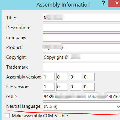

  • 如果程序集带有区域性,而不是语言中立的,则还会尝试查找以语言区域命名的子目录
