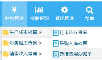

 点击进入点晴ERP系统-》财务管理模块
如下图:
 首先进行月末结存,选择时间,重新结存 , 等待完成即可
如下图:
 点击进入
如下图:
点击重新结算
点击进入
如下图:

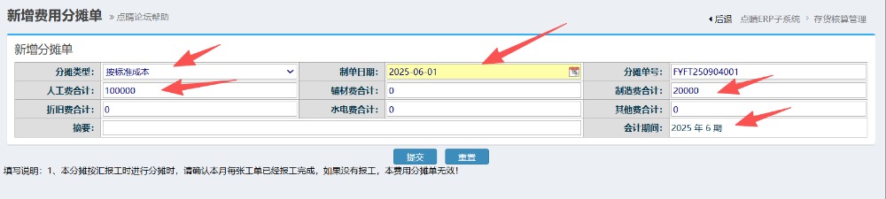

做费用分摊操作,每月填写一次,填入人工以及制造费用
 然后进行成本核算,选择与前面相同的核算时间,再点击重新核算。

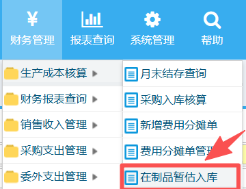

如下图:
 最后回到月末结存进行结账操作。
如下图:
