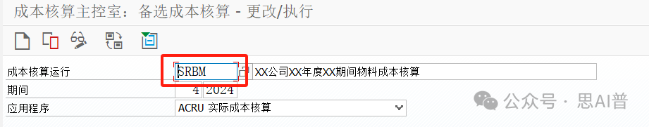

输入:公司代码、查询期间、成本核算运行(CKMLCP对应的编码,也可以空着默认,因为是按照公司代码查会把本期间公司代码下对应的所有都查到,CKMLCP一个工厂同一期间只能有一个成本核算运行)

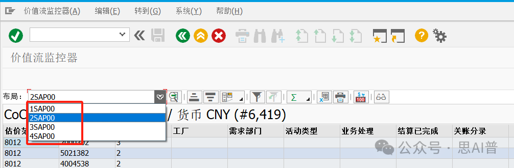

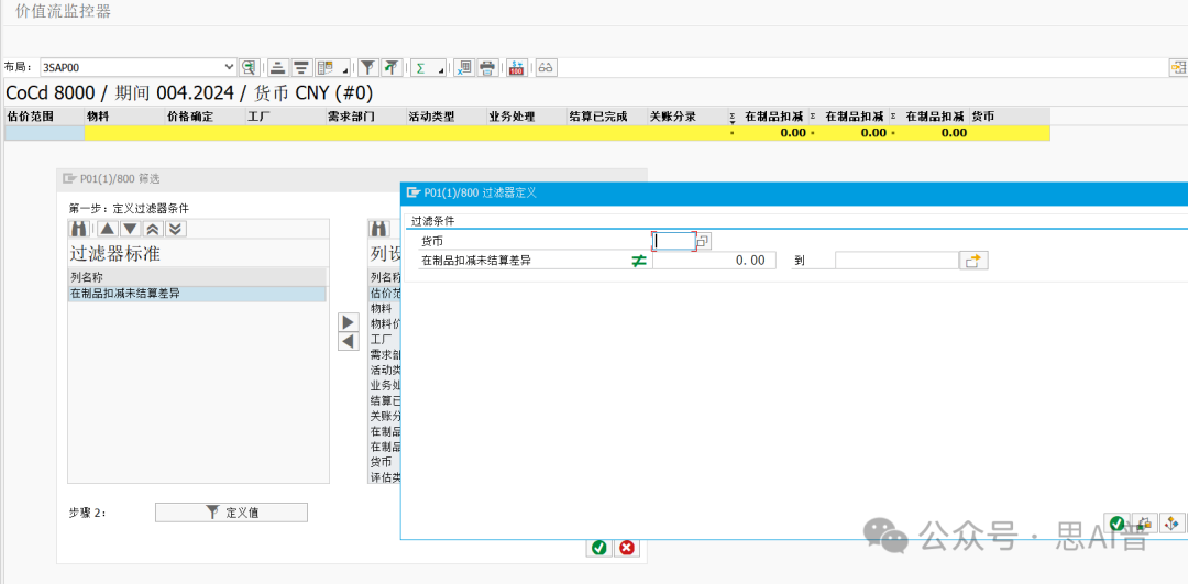

执行完成之后,可以选择变式

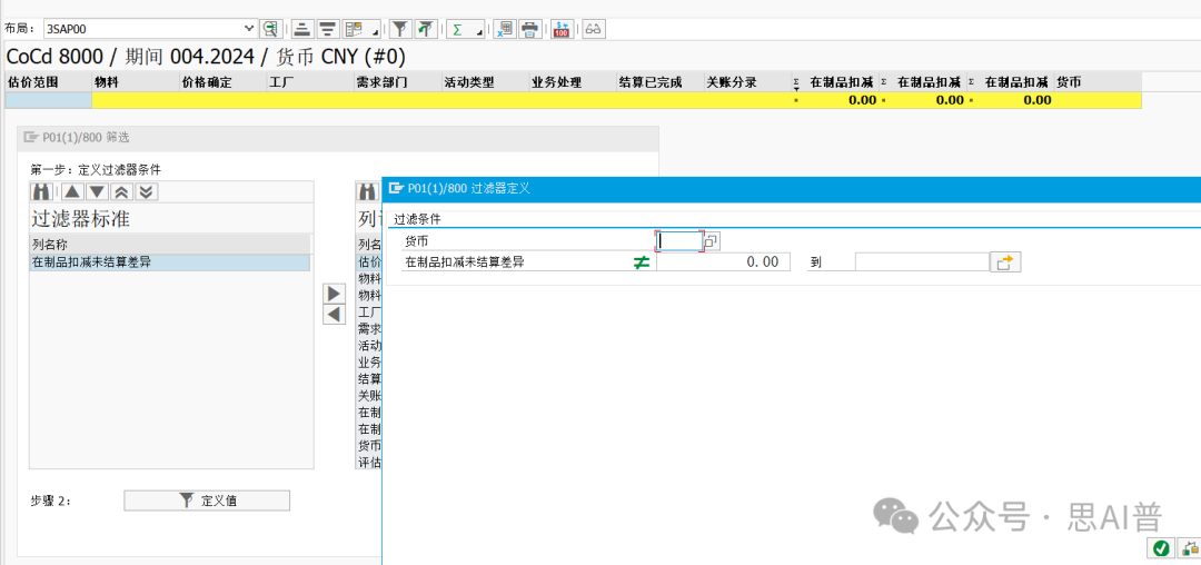

1)3SAP00 :在制品扣减未结算差异
2)2SAP00 :不作任何筛选

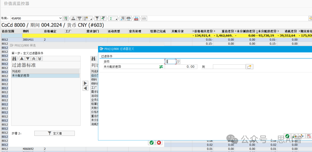

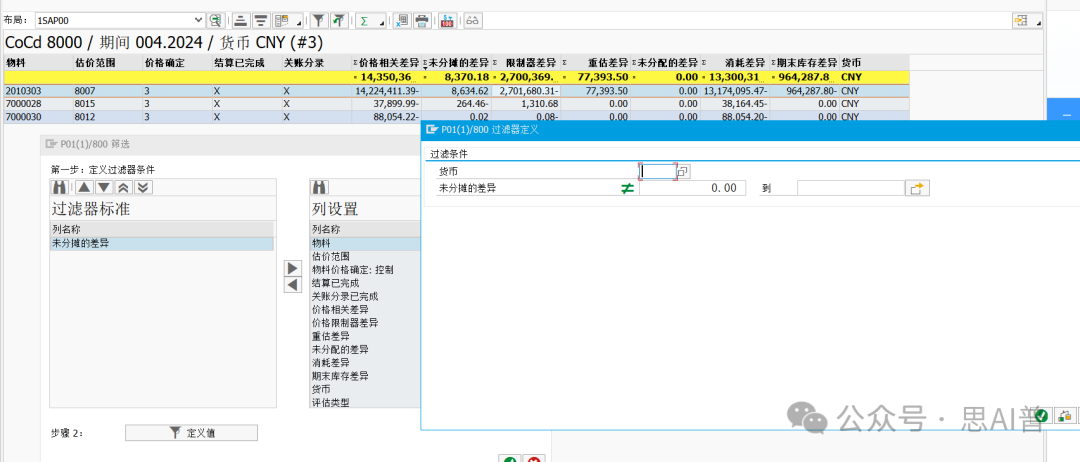

3)1SAP00 :未分摊的差异筛选不为0,汇总金额。
4)4SAP00 : 未分配的差异
以上4点其实都不重要,过来知道选择哪个变式去查询数据即可。

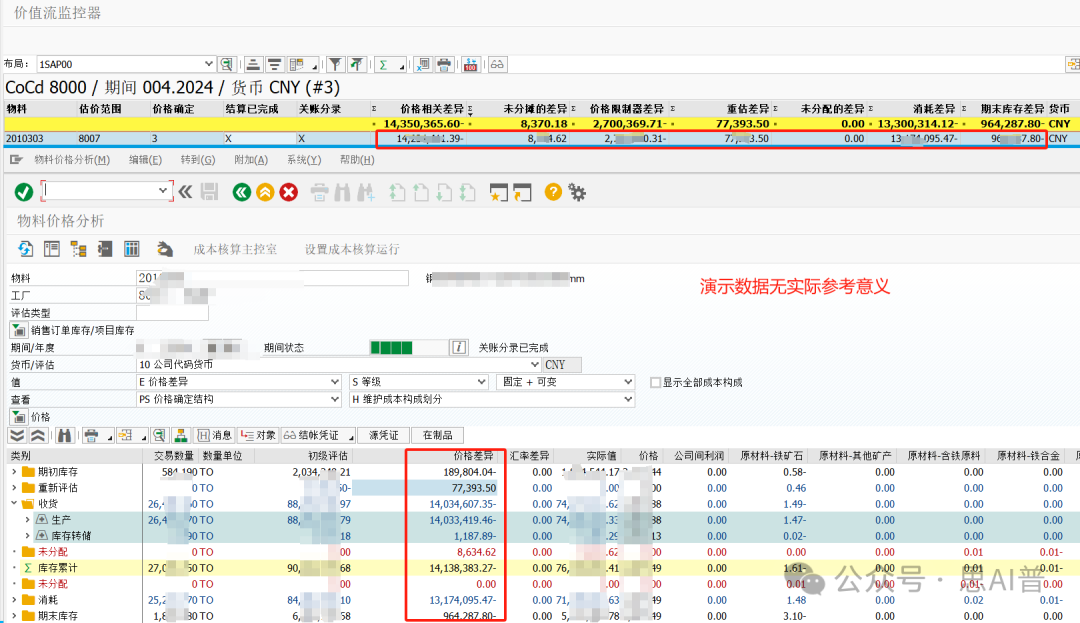

对比CKM3查看

总结:
我们分析也是看未分摊的差异和未分配的差异,针对于这些物料产生的差异去一一分析,最终的差异产生原因还使用CKM3单个物料去分析,差异的来源。
