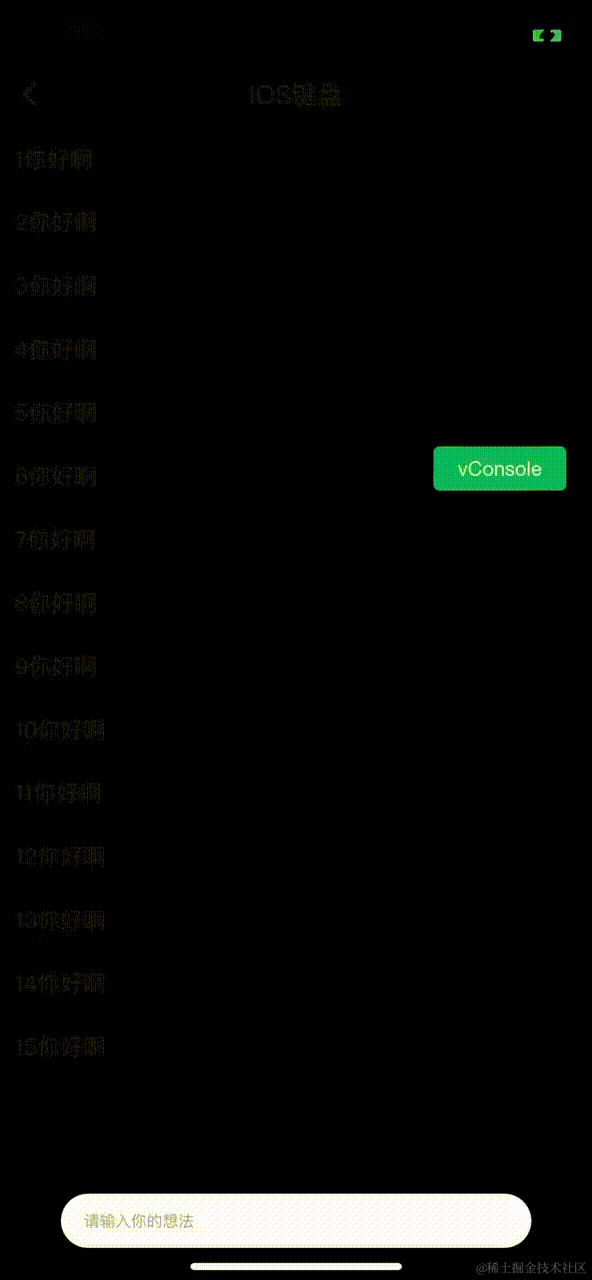

首先,我们先来写个简单的页面布局:头部fixed+中间自适应+底部fixed

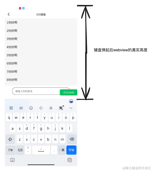

Android
事实上Android的表现并不会有太大问题,它只不过是在键盘弹起来之后把webview的高度减小了,变成了:原来的webview高度减去键盘的高度
这样的表现正是我们期待的,完全没有影响整个页面的布局

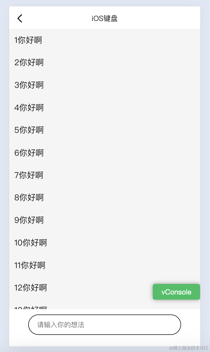

比如上面这个页面,我们看看iOS的表现是怎样的:

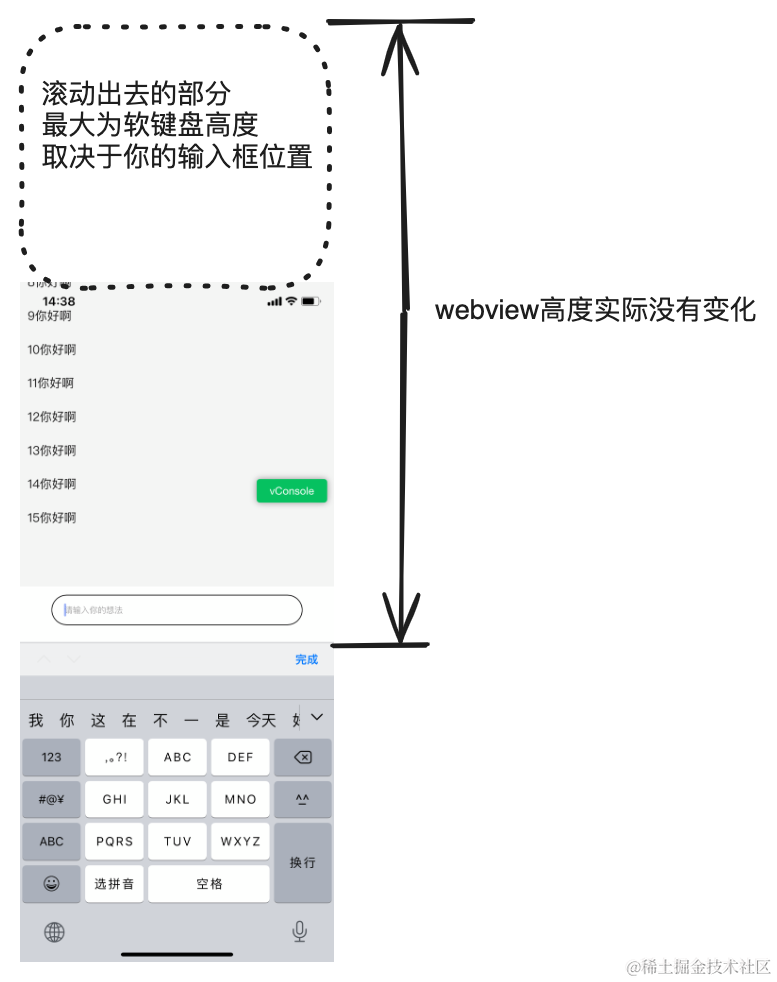

可以看到,iOS为了不让webview压缩,并且为了不让软键盘遮挡输入框,他们自作聪明地把webview整体往上移动,最大移动距离为软键盘的高度。
这样就导致我们的头部以及页面上半部分内容移动到了可视区之外,这个表现是难以接受的,至少头部应该还要在可视区。(这就会让我们误以为fixed失效,实际上它相对于webview的位置并没有变,只不过是webview发生了移动)
这个移动似乎没有逻辑,不信大家可以试试把输入框放到页面的各个位置,我发现只有输入框在最顶部,webview才不会发生上移,其它位置都或多或少的会产生移动。
还有一个问题就是,此时的webview是可以滑动的,那么就会出现有用户会将输入框滑动到键盘下方,想想这个体验也是难以接受的...
并且你会发现,在页面的上方与下方都多出了一个不论是 Viewport 还是 VisualViewport 都无法到达的白色衬底区域,我们可以尝试把页面所有元素背景都改成黑色再来看,会更加明显
看到这些奇奇怪怪的问题你心里作何感想??
所有问题产生的根本原因是:iOS为了不用在键盘弹起之后重新渲染页面,他们并没有去压缩webview容器的高度,而是对webview整体进行平移处理

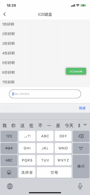

完整体验如下
比起它原本带来的遮挡、滚动、fixed失效等体验,现在的体验算是可以接受的(这里所有的操作我们只需要在iOS上执行即可)
