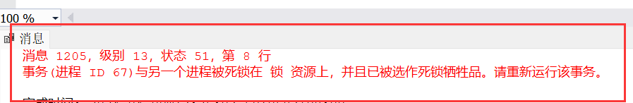

执行顺序,会话1执行事务1前半段,会话2执行事务2前半段,会话1执行事务1后半段,会话2执行事务2后半段。将会出现死锁,如下图:
此刻将发生死锁。以上为模拟SQLserver死锁场景。
