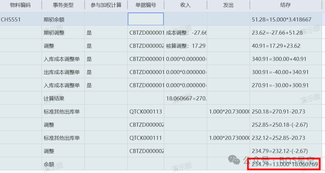

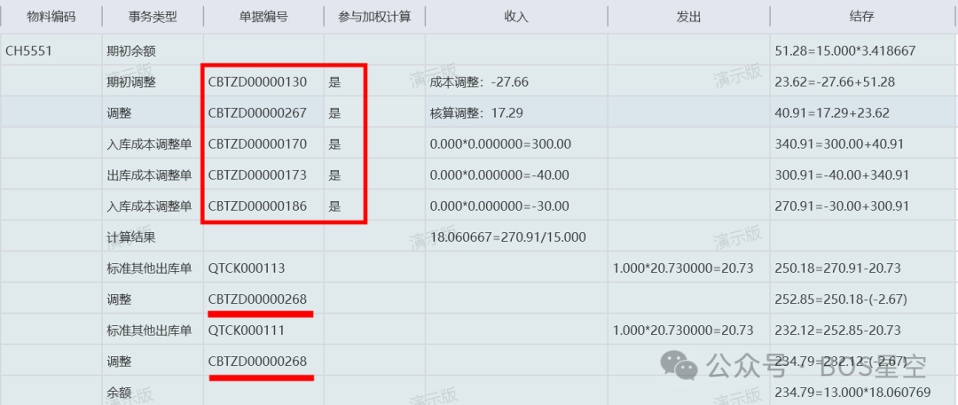

从图中可以看出:
1、入库成本调整单都参与加权计算;
2、出库成本调整单:
  类型为[上期出库调整]的(上期成本调整在本期),参与加权计算;
  类型为[其他出库调整]:
   为手工新增的,参与加权(生产出库、销售出库、委外出库调整类型与其他出库调整一致【手工新增时参数加权计算】)。
   为系统生成的(不参与加权),只影响期末余额(上图结存的余额减CBTZD00000268调整单,再算成本单价)。

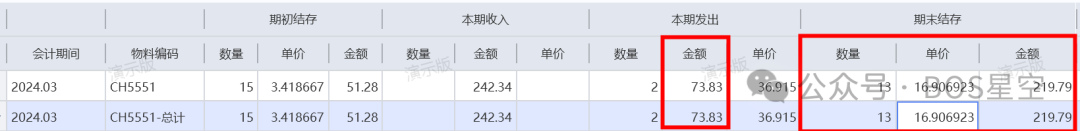

这是库存维度余额表,收入219.63,发出36.12=出库单金额(20.73+20.73)+出库类且为核算生成的调整金额(-2.67+(-2.67)),期末金额234.79

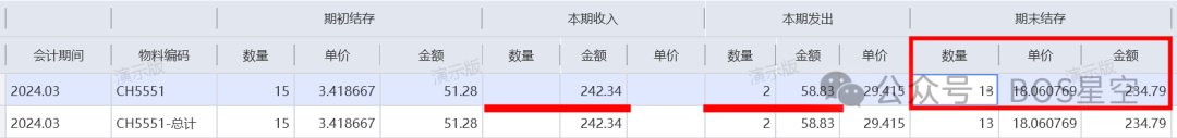

这是存货收发汇总表,查出的期末余额与库存维度余额的期末余额一致(这里期初也是一致,这里没贴出),而本期的收与发不一致

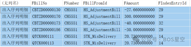

这里出入库序列中没有系统自动生成的上期出库调整、生产出库、销售出库、委外出库调整类型、其他出库类型的出库成本调整单,这几种类型单据,在统计存货收入报表时再取这几种类型的成本调整单数据
