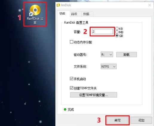

1、我们借助ImDisk软件,在安装的时候,需要注意勾选它的三个组件!
2、安装好了之后打开,在【基础】选项卡下设置多少RAM空间转换为磁盘。比如小编的电脑是16GB的,设置的是2GB转换。
3、设置之后点击【确定】即可。

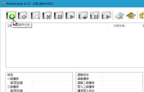

1、借助PrimoCache这一软件,安装后重启电脑。
2、打开PrimoCache,点击界面左上角的【新建缓存任务】按钮。

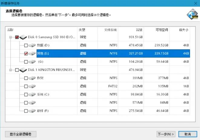

3、选择需要加速的硬盘,点击【下一步】。

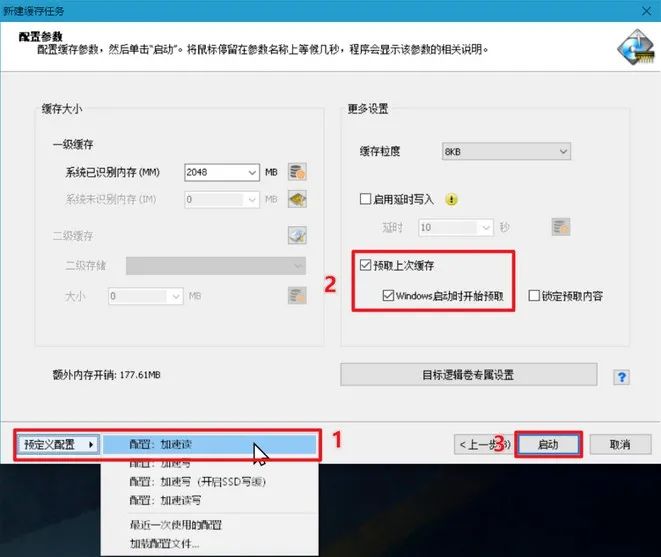

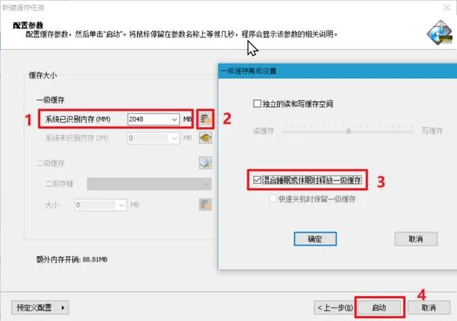

4、接下来设置多少空间给磁盘加速,然后点击如下图所示的按钮,勾选【混合睡眠或休眠时释放一级缓存】。
5、设置预定义配置为【加速读】,接着勾选【Windows 启动时开始预取】,最后点击【启动】即可。
操作完之后,设置的磁盘就有了RAM缓存,比如在运行游戏的时候,系统会先把常用数据放置到 RAM 缓存区,方便随时调取到内存中,速度那可是杠杠滴!
