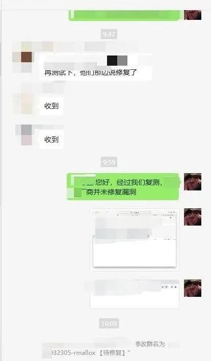

Solar团队的解密专家采用多种技术手段,成功恢复了被加密的测试文件。在随后的工作中,Solar团队深入进行了系统的解密和恢复工作,清除了黑客留下的后门,修复了受损的服务文件,并彻底还原了整个攻击链条。Solar团队识别并修复了系统中的各项安全漏洞,并在获得客户授权后,对其财务管理系统进行了深入的渗透测试。测试中发现了一个0day漏洞Solar团队随后与该系统的制造商联系,并协助其完成了漏洞的修补工作,确保了系统能够在两天内全面恢复正常运行状态。

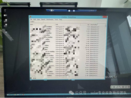

被加密文件总数759898个
被加密数据大小1.27TB

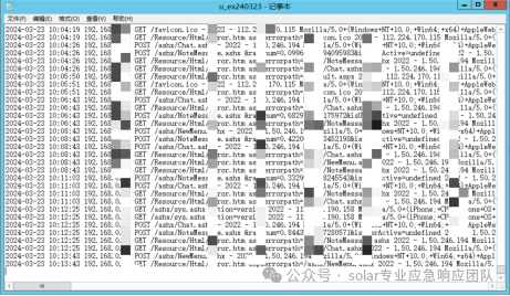

3.初步排查日志推测入口点为该服务器搭建的管理系统平台,当日(2024年3月23日)IIS日志被清空至上午10:13:43。

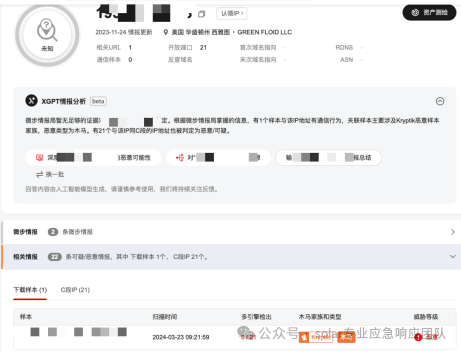

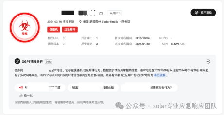

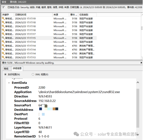

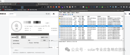

1.Security日志无爆破记录,但有异常外联行为。
该IP指向美国恶意IP

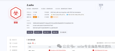

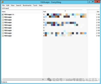

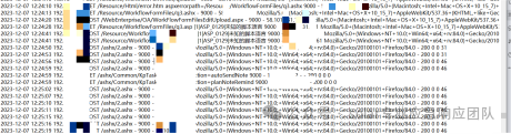

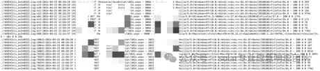

1.在2024年3月22日已存在攻击,且其他端口服务也存在1024.aspx。
2.后门排查时,在网站文件上传路径以及网站备份路径中都发现多个webshell后门,在23年12月7日的日志中就能发现被攻击历史,可推断该服务器搭建的管理系统平台长期存在漏洞。

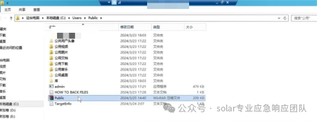

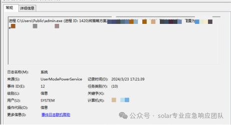

3.于2024年3月23日 17:21:39执行勒索工具admin.exe。

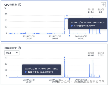

4.加密时CPU使用率及磁盘读写。

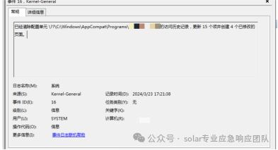

5.清除amcache历史记录。

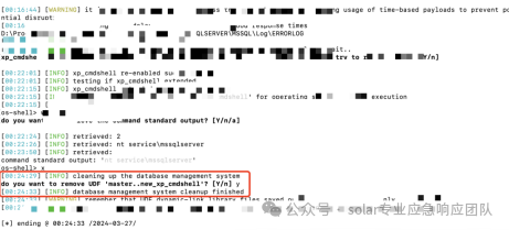

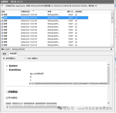

1.MSSQL执行xp_cmdshell日志,推测是该服务器搭建的管理系统平台存在SQL注入(0day)。
2.经验证,存在SQL注入,并且可以os-shell,可以执行系统命令,获取权限。

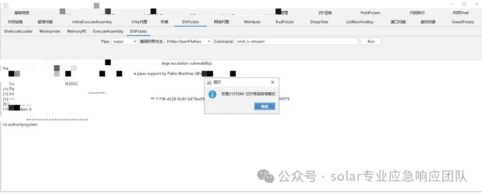

3.利用webshell管理工具中的提权工具,可将web低权限提升至system最高权限。

该服务器最早的攻击历史可追溯至2023年12月6日,黑客A(该攻击者IP为国内某家用宽带IP)通过服务器上搭建的某财务系统0day上传了多个webshell(222.ashx、q1.aspx等),此时并未做勒索加密行为;黑客B(该攻击者IP为境外IP)在2024年3月22日,依旧通过该财务系统0day入侵,上传了“1024.aspx”的webshell,随后攻击者实施勒索攻击并将当天IIS日志进行清空,通过Security日志排查到在2024月03/15 17:17:15存在异常外联行为,外联IP为195.xxx.xx.xx和xxx.105.xxx.xx。2024/03/23 17:21:39执行勒索工具admin.exe进行数据勒索加密,期间对外连接访问IP91.xxx.xx.xxx,该IP被判定为恶意地址,根据日志推测该服务器搭建的管理系统平台存在SQL注入漏洞和文件上传漏洞(0day),通过渗透测试可得出能利用该漏洞进行提权,验证了后续勒索加密的操作。建议对该系统进行补丁修复。

加密文件扩展名.rmallox

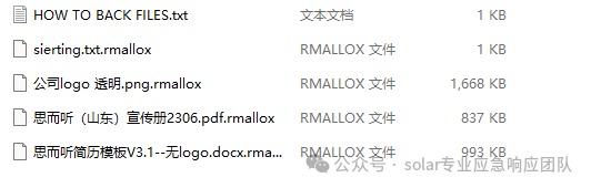

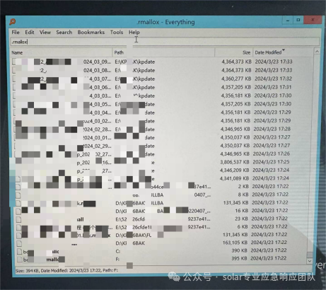

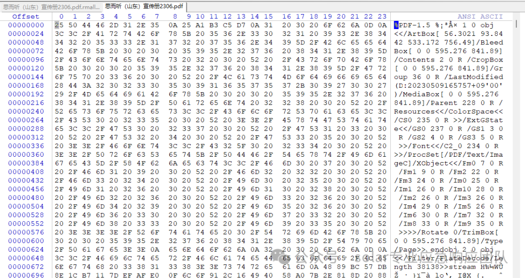

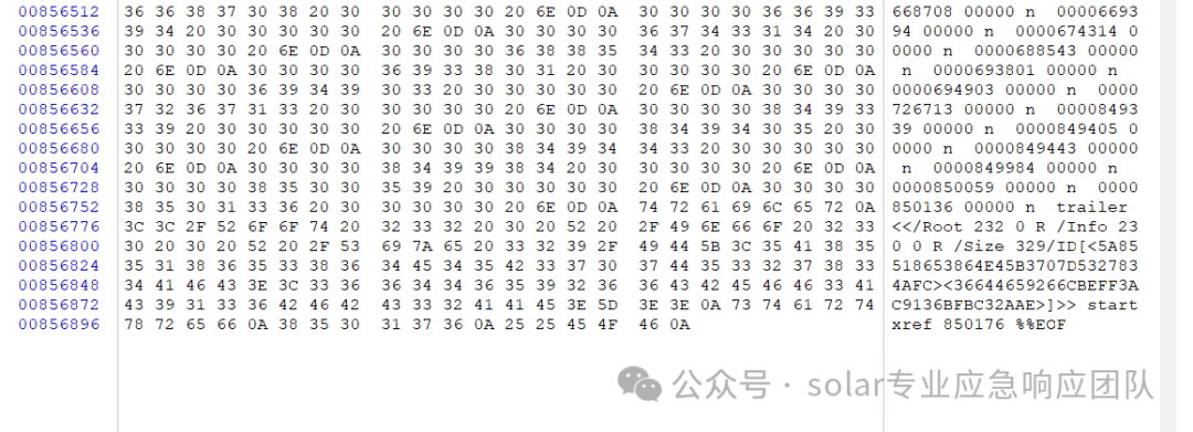

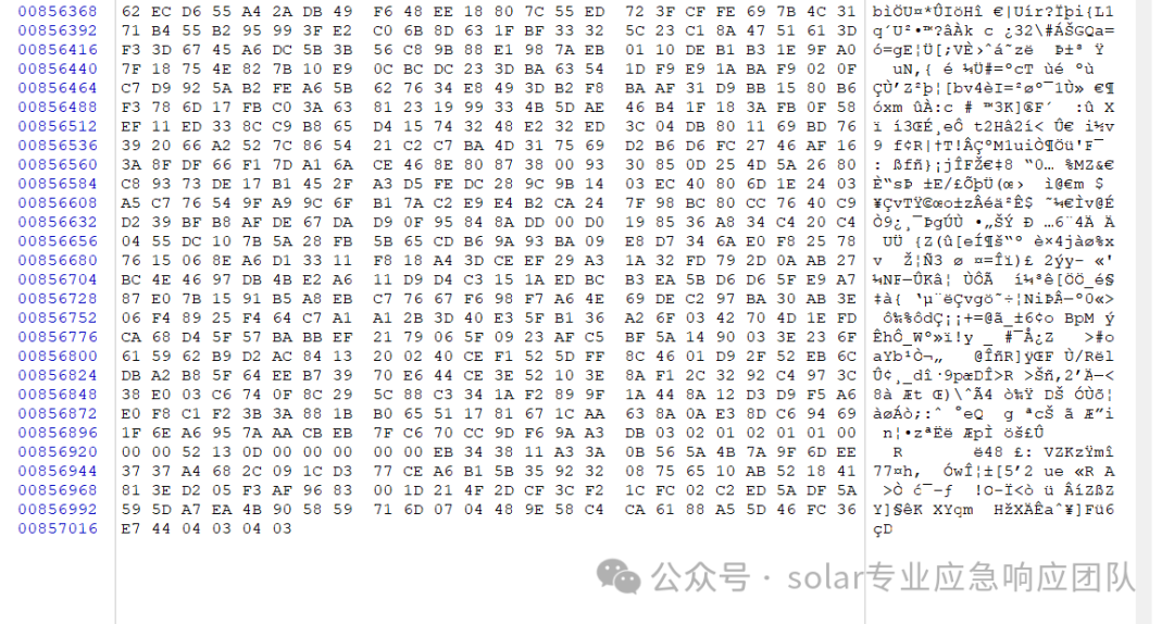

3.2加密前后对比
加密后
解密后
加密前
加密后

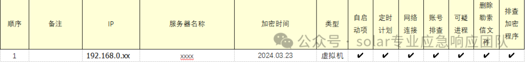

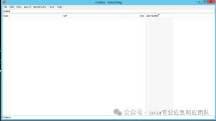

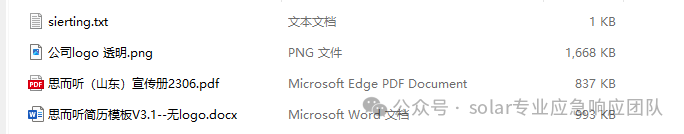

Solar团队安排工程师去到客户现场,线下协助客户进行勒索病毒解密恢复,最终成功解密和恢复了被加密的数据文件,同时还对客户的网络安全情况做了全面的评估,并提供了相应的解决方法和建设思路,获得了客户的高度好评。
解密前
解密后
5.后门排查
完成解密后,Solar团队使用专用后门排查工具对客户服务器的自启动项、计划任务、可疑网络连接、账号密码强度、可疑进程等项目进行了排查,将遗留后门全部清除。并对隐患项提出了安全加固建议,确保不存在遗留后门,并对服务器进行快照及备份处理。下表为安全加固排查总表:
图中信息均已脱敏处理

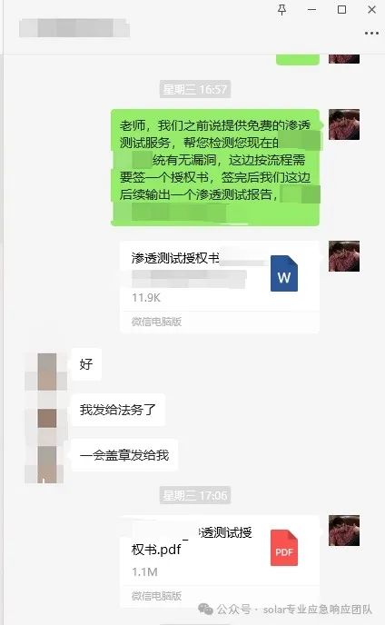

本次渗透测试经客户授权前提下操作
