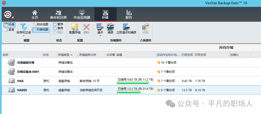

1、做好数据备份。这一点非常重要,无论什么时候都要做好数据备份。而且要做好异机备份。如果有条件还可以做异地备份,备份策略可以是完全备份和差异备份相搭配。如果是虚拟机除了定期做快照外,最后也定期做一次导出备份。我们可以使用移动硬盘存储一份数据。当然如果经济条件好的情况也可以买磁带柜,每天或每周把磁带抽出来另存。再或者买多几台NAS用于存放备份数据,总之防勒索病毒数据备份是一定要放在第一位。在允许丢失数据的范围内做好每一备份。

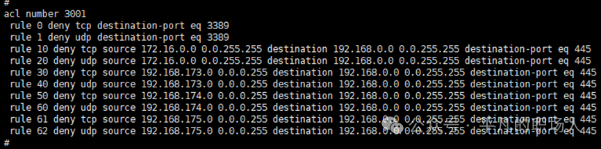

5、禁用非必要的端口。其实最危险的事情莫过于把系统的端口开得最多。80、443、21、22、23、3389等常见的端口一一敞开,这是十分之危险的。如果非必要还是要把一些不常见的端口关闭或者修改默认端口会安全一些。如果一定要开放某些端口,并且局域网有划分VLAN的情况,也可以在交换机做ACL策略对系统的防护。

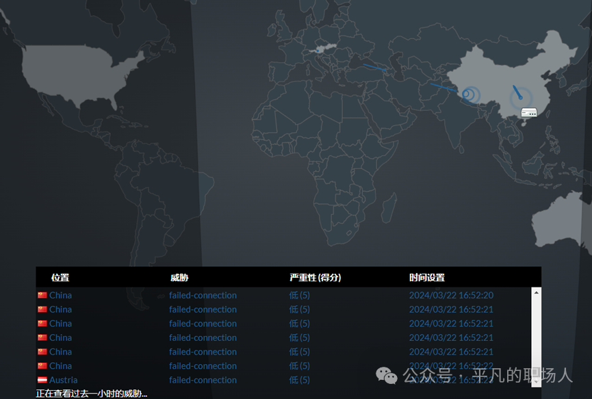

6、部署网络防火墙。懂的人都会说防火墙是内网和外网的一道防护墙,在一些情况下也确实是这样,当你安装有防火墙的时候你才会发现有多少人在扫描你公司网络的端口和漏洞。看到之后你会被惊讶到的。感觉防火墙默默地帮我们挡下了一切。
