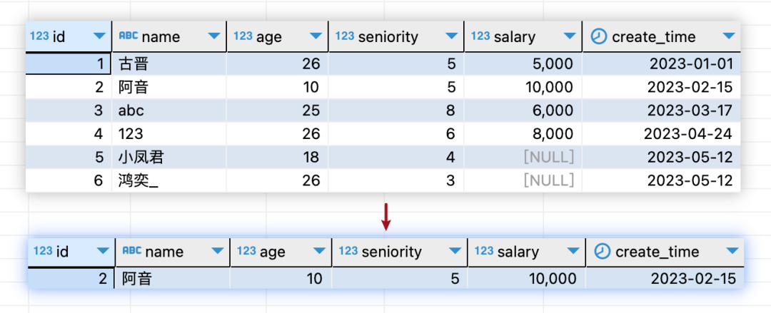

2. 搜索以特定字符或字符串结尾的值
倘若,我们想要查询名字中以"音"字结尾的员工,可以使用以下SQL语句:
SELECT * FROM tb_employees WHERE name REGEXP '音$';
查询结果如下:

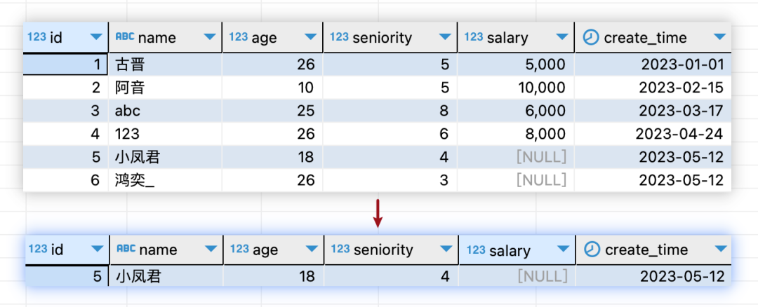

倘若,我们想要查询名字中包含"凤"字,且年龄大于16的员工,可以使用以下SQL语句:
SELECT * FROM tb_employees WHERE name REGEXP '凤' AND age > 16;
可以看到,要查询名字中包含特定字(例如"凤")的员工,当我们使用 REGEXP 时,不需加任何匹配规则,只需用单引号或双引号来包围字符即可,相当于LIKE '%%'注意,REGEXP 中没有LIKE的%和_通配符
查询结果如下:

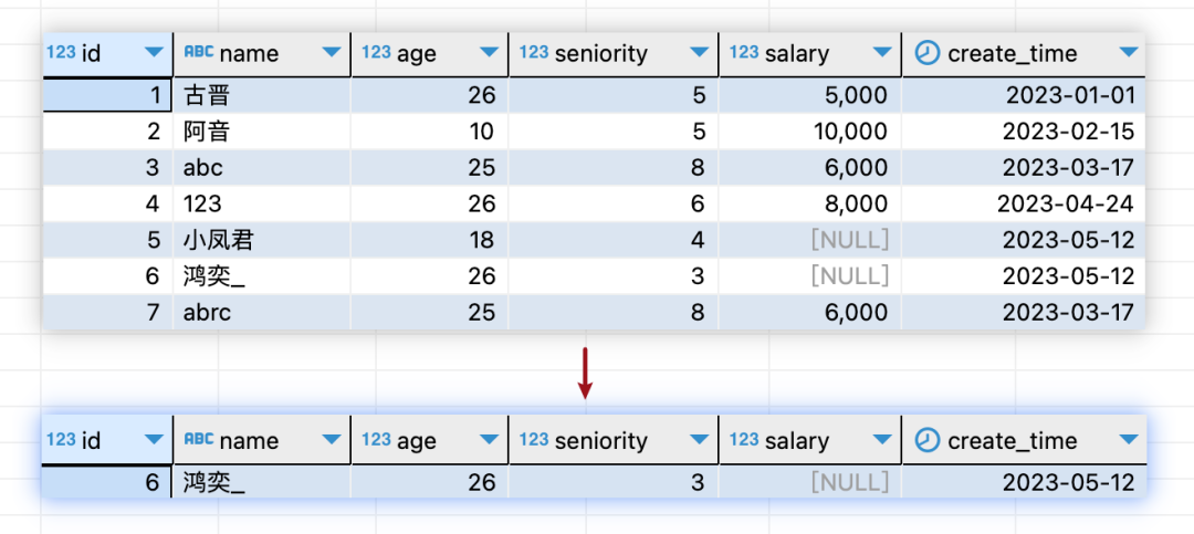

那如果想要查询名字中含有下划线的员工,可以使用以下SQL语句。
SELECT * FROM tb_employees WHERE name REGEXP '_'
可以看到,使用REGEXP进行模式匹配,不需要像LIKE那样要使用转义符
查询结果如下:

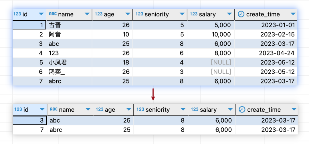

倘若,我们想要查询名字中含有c,且c前面包含r或b的员工。可以使用以下SQL语句:
SELECT * FROM tb_employees WHERE name REGEXP '[br]c';
这个查询会搜索name中包含 bc、rc 的记录。若调整c的位置,c[br],则会搜索name中包含cb、cr的记录。
这条语句的查询结果如下:
想要查找名字中含有小写字母的员工,可以使用以下SQL语句
SELECT * FROM tb_employees WHERE name REGEXP '^[a-z]';
默认情况下,REGEXP是不区分大小写的查询结果跟上图一致,返回abc、abrc的记录。

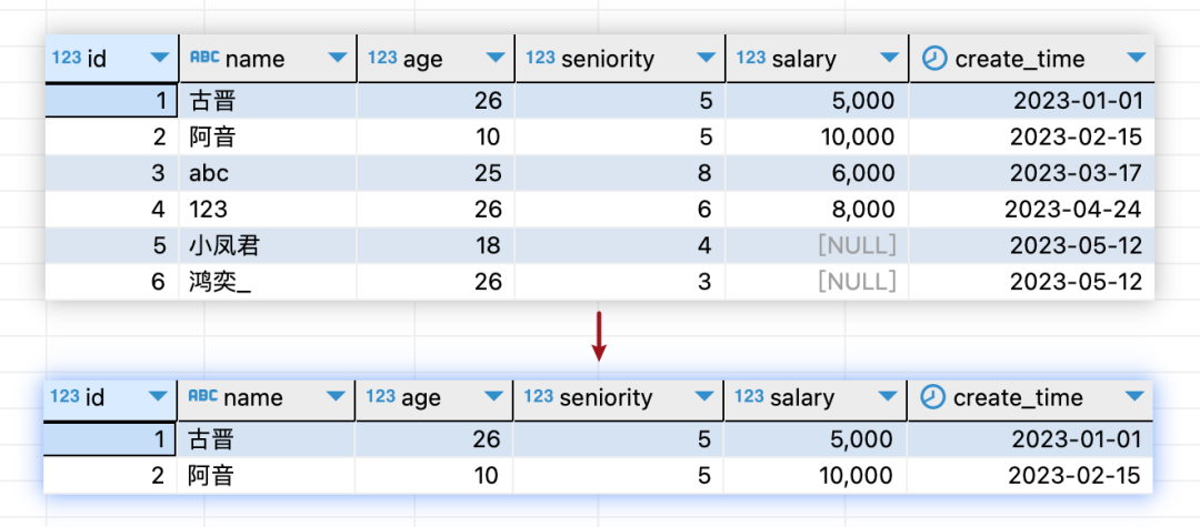

4. 搜索包含特定长度的字符或字符串的值
倘若,我们想要查询名字长度为2个字符的员工,可以使用以下SQL语句:
SELECT * FROM tb_employees WHERE name REGEXP '^.{2}$';
在这个语句中^ 表示字符串的开头,$ 表示字符串的结尾,.{2} 表示匹配任意两个字符,.表示任意字符,{2} 表示恰好匹配两次
查询结果同上图结果一致,只返回古晋跟阿音2人。
