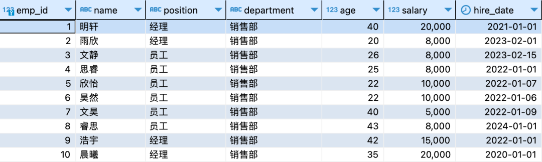

测试数据如下:

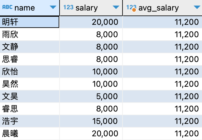

举个栗子:我们需要查询每个员工的姓名、工资以及所有员工的平均工资。我们尝试使用以下SQL语句。
SELECT name,salary,Max(salary) FROM employees
执行这条SQL语句会报错,因为不能在同一SELECT语句中同时选择聚合列(MAX(salary))和非聚合列(name和salary),除非这些非聚合列都包含在GROUP BY子句中,但是这样写,会将多个行的结果组合成单个输出行,这时我们可以使用子查询来实现。
SELECT
 e.name,
 e.salary,
 (SELECT AVG(salary) FROM employees) AS avg_salary
FROM
 employees e;
在上面的语句中,子查询 (SELECT AVG(salary) FROM employees) 计算了 employees 表中所有员工的平均工资,然后这个值作为 avg_salary 被添加到结果集的每一行中。外部查询则选择了每个员工的 name 和 salary,并且每行都附带有这个计算出的 avg_salary 值。查询结果如下:

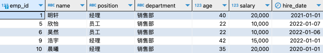

假设我们想找出每个部门的平均工资,并列出高于该平均工资的员工。我们可以使用子查询在 FROM 子句中来完成。
SELECT e1.*
FROM employees e1
INNER JOIN (
    SELECT department, MAX(salary) AS max_salary
    FROM employees
    GROUP BY department
) e2 ON e1.department = e2.department AND e1.salary = e2.max_salary;
子查询通过GROUP BY子句按部门分组,并使用MAX()函数找到每个部门的最高薪水。然后,外部查询使用INNER JOIN将员工表与子查询的结果连接起来,以获取与每个部门最高薪水匹配的员工记录。
查询结果如下:
