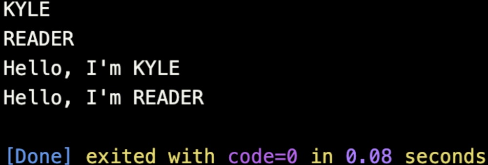

打印一下结果:
上面的代码可以在不同的上下文对象(me和you)中重复使用函数identify()和speak(),不用针对每个对象编写不同版本的函数。如果不使用this,那就需要给identify()和speak()显式传入一个上下文对象。

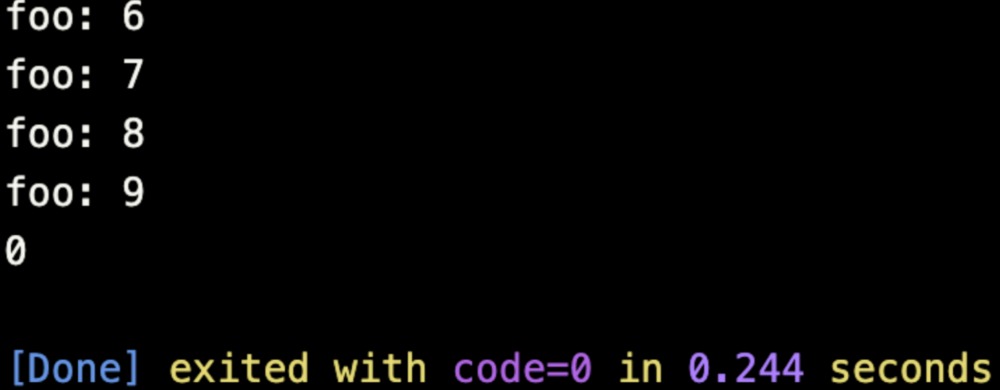

看下面这段代码,思考foo会被调用了多少次?
function foo(num) {
  console.log('foo: ' + num);
  // 记录foo被调用的次数
  this.count++;
foo.count = 0;
var i;
for (i = 0; i < 10; i++) {
  if (i > 5) {
    foo(i);
// foo被调用了多少次?
console.log(foo.count);
打印结果:
console.log语句产生了4条输出,证明foo(..)确实被调用了4次,但是foo.count仍然是0。显然从字面意思来理解this是错误的。
执行foo.count = 0时,的确向函数对象foo添加了一个属性count。但是函数内部代码this.count中的this并不是指向那个函数对象。

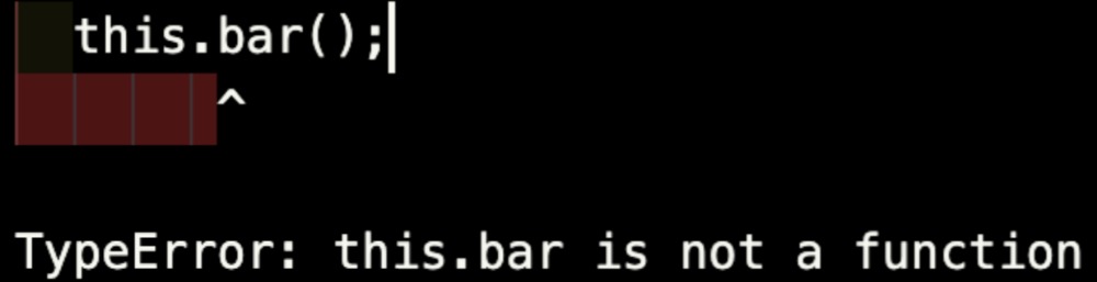

function foo() {
  var a = 2;
  this.bar();
function bar() {
  console.log(this.a);
foo();
直接打印上面的代码会得到一个报错:
这段代码试图通过this.bar()来引用bar()函数。这是不可能实现的,使用this不可能在词法作用域中查到什么。

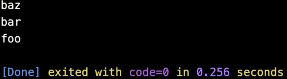

寻找调用位置就是寻找“函数被调用的位置”。最重要的是要分析调用栈(就是为了到达当前执行位置所调用的所有函数)。调用位置就在当前正在执行的函数的前一个调用中。
通过下面的代码来看什么是调用栈和调用位置:
function baz() {
  // 当前调用栈是:baz
  // 因此,当前调用位置是全局作用域
  console.log('baz');
  bar(); // <-- bar的调用位置
function bar() {
  // 当前调用栈是baz -> bar
  // 因此,当前调用位置在baz中
  console.log('bar');
  foo(); // <-- foo的调用位置
function foo() {
  // 当前调用栈是baz -> bar -> foo
  // 因此,当前调用位置在bar中
  console.log('foo');
baz(); // <-- baz的调用位置
打印的结果如下:
