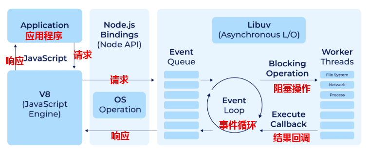

接下来,我们深入探讨一下异步是怎么做到上边这一切的,特别是事件循环、回调函数,以及Promises和Async/Await这些概念。以Node.js为例,可以先看看这张图,下边会有详细介绍。

Node.js
Node.js是一个基于Chrome V8引擎的JavaScript运行环境,它使用事件驱动、非阻塞IO模型,非常适合处理大量的并发连接。Node.js的事件循环由libuv库实现,这个库专门为了提高Node.js的异步IO性能而设计。
在Node.js中,事件循环负责执行用户代码、收集和处理事件,以及执行队列中的子任务。
