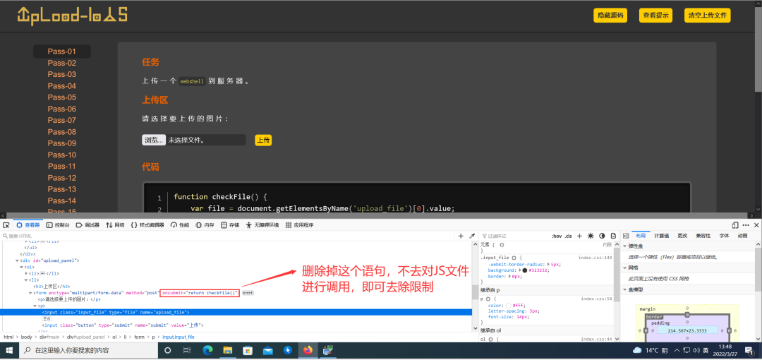

我们利用F12对页面进行审计,发现上传处的checkFile函数一共有两处,第一处是调用checkFile函数,那么我们看一下第二处,发现其正是前端JS限制的代码。那么这一关大概率就是前端限制绕过上传。
当然,我们也可以通过另一个方法去进行判断,那就是网页审计中的“网络”项查看是否向后端发送数据包,如果未发送数据包就弹出不可上传那么就是前端JS限制。可以看出来,并未向后端传输数据包,那么这里便是前端JS限制绕过。
绕过方法

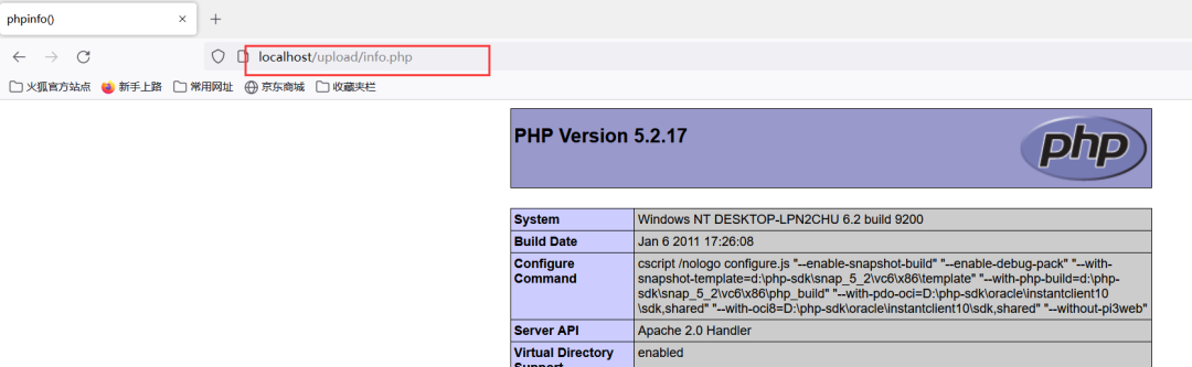

(1)利用F12对网页进行审计,把校验上传文件后缀名的JS文件的调用删除,即可继续上传。
(2)利用burpsuite进行抓包处理,先将一句话的后缀改为jpg/png/gif三种文件后缀名的任意一种,绕过前端JS的判定,然后利用burpsuite抓包,在数据包中将其改回php/asp/jsp等可执行脚本文件,即可绕过前端JS判定的限制进行上传。

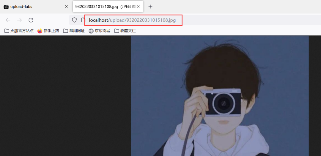

可以看出这里我们已经成功绕过前端JS限制进行文件上传。右击图片新链接访问即可查看我们上传的文件的位置并对其进行访问。

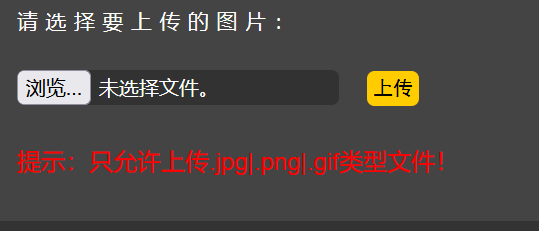

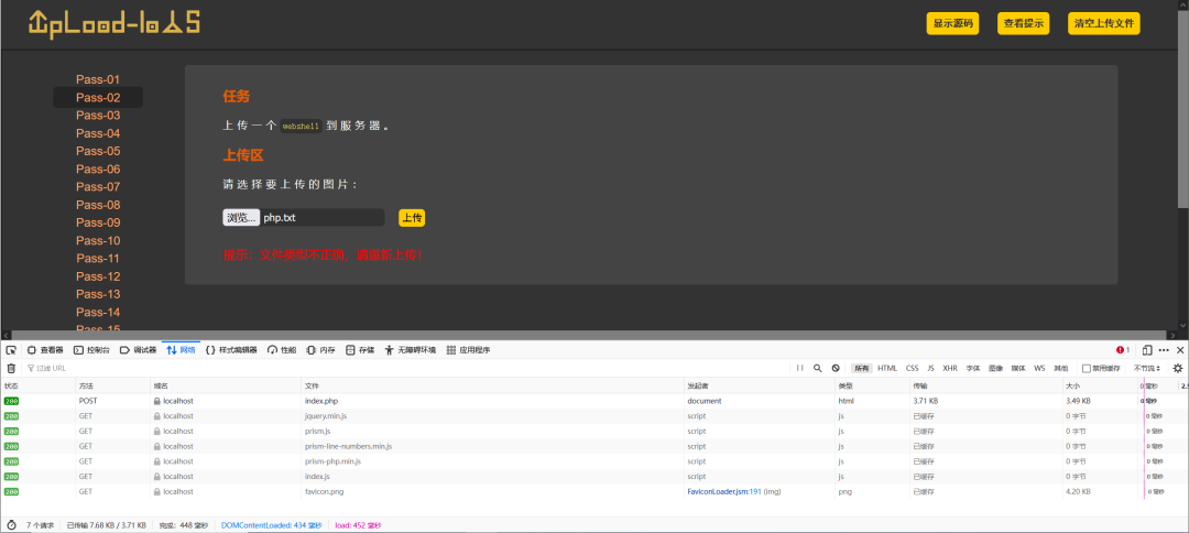

因为第一关是前端JS限制,那么第二关就没必要再去考虑是否有前端了,当然,用上面检查前端JS的方法也会发现不是前端JS限制绕过,因为没有checkFile的JS函数,且向后端发送了数据,那么就不会是前端JS限制。我们抓一下包来看一下相较于JS限制多了些什么。
我们可以发现并没有多出什么数据,那么我们上传一下txt文件试一下,因为一般来说黑名单限制的话,只会限制php等脚本文件,而像txt这种文本文件不会去进行限制处理。
我们发现即使是txt也会提醒文件类型不正确,那么我们就要考虑一下它是不是对文件头或者Contnet-Type有着限制。那么我们对这两种方式进行尝试即可,尝试后发现是对Contnet-Type进行了限制。
绕过方法

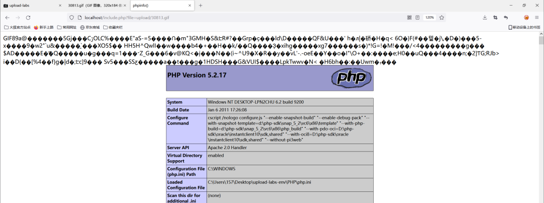

Contnet-Type限制的绕过方法比较简单,我们抓包检查一下上传文件的Contnet-Type类型,并将其改为 image/jpeg , image/png 或者image/gif 上传即可绕过。
可以看出,修改了Contnet-Type之后成功上传,右键打髉hpinfo也是顺利显示。

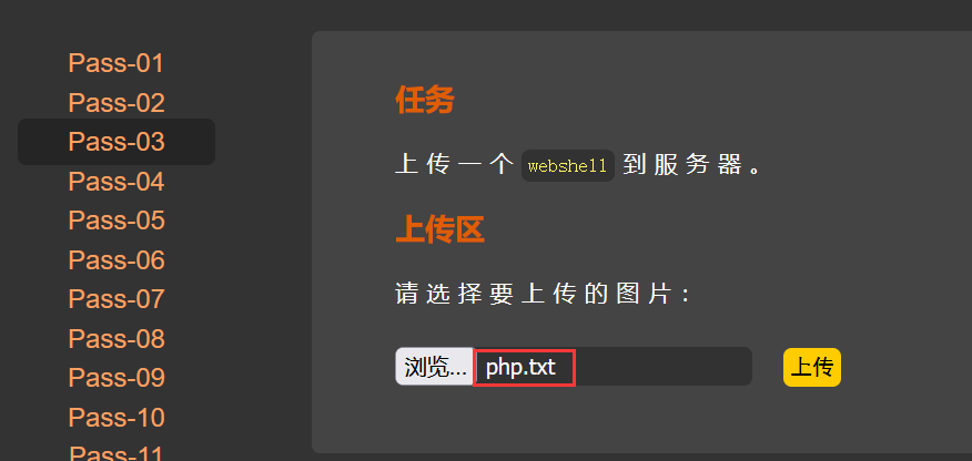

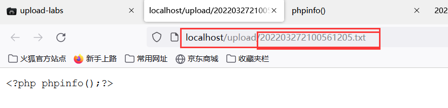

因为黑名单限制的话一般不会限制txt文本文件,那么我们先上传一个txt文件看一下是不是黑名单约昂笮从Α�
可以看出,上传成功了,那么显然是黑名单限制(谁家白名单添加txt文件啊),而且对文件进行了重命名,那么可以放弃.htaccess重写了,是不是可以考虑一下目录截断?黑名单的话,大小写,双写,空格,目录截断什么的都有可能,还有和windows叠加啊什么的,先试一下抓一下包看看什么情况。

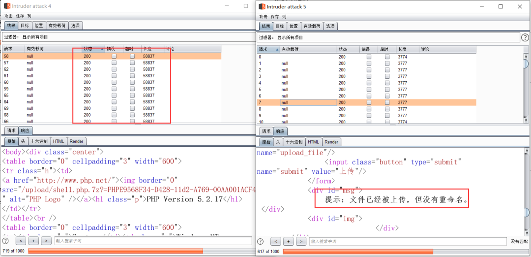

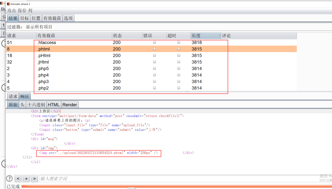

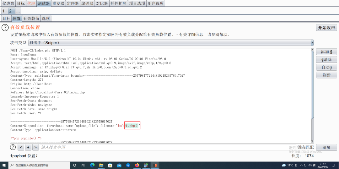

可以发现,没有上传路径,那么目录截断是不行的。利用burpsuite的穷举功能,我们将黑名单常驻的那些后缀名加入字典,并将文件后缀名设置为变量,进行测试对后缀名有什么限制。当然记得不要将 . 进行编码,不然都会失败。

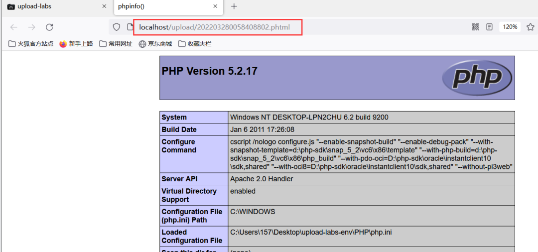

看一下结果,会发现phtml,php3这类文件成功上传,那么就证明这是一个通过中间件解析漏洞进行上传绕过的关卡。
绕过方法
上传图片时,如果提示不允许 php、asp 这种信息提示,可判断为黑名单限制,上传黑名单以外的后缀名即可。
从刚刚的上传测试里面我们也能发现,上传一些如.phtml,.php x 这种后缀名的文件能够上传成功。
可以看出,我们上传.phtml文件后,成功绕过黑名单限制,并且成功解析。

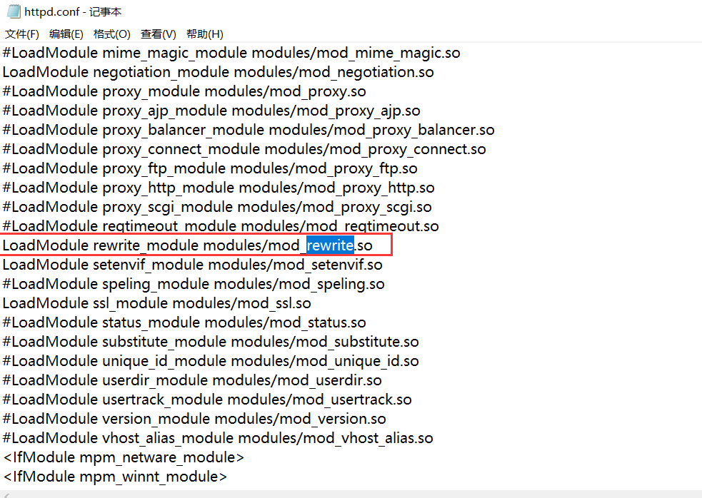

上传模块,黑名单过滤了所有的能执行的后缀名,如果允许上传.htaccess。.htaccess文件的作用是 可以帮我们实现包括:文件夹密码保护、用户自动重定向、自定义错误页面、改变你的文件扩展名、封禁特定 IP 地址的用户、只允许特定 IP 地址的用户、禁止目录列表,以及使用其他文件作为 index 文件等一些功能。在 .htaccess 里写入 SetHandler application/x-httpd-php 则可以文件重写成 php 文件。要 .htaccess 的规则生效,则需要在 apache 开启 rewrite 重写模块,因为 apache是多数都开启这个模块,所以规则一般都生效。

判断限制

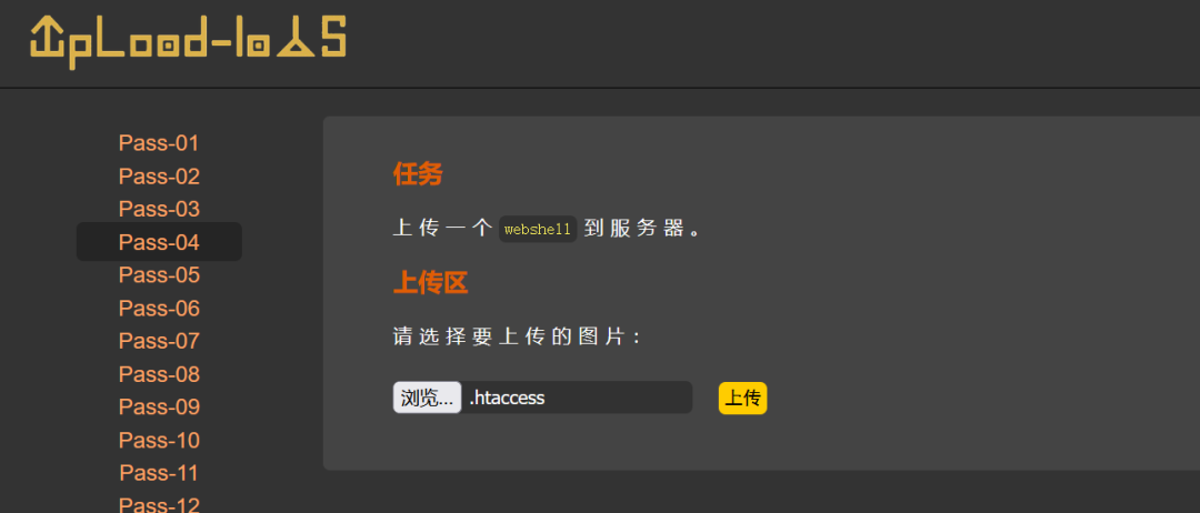

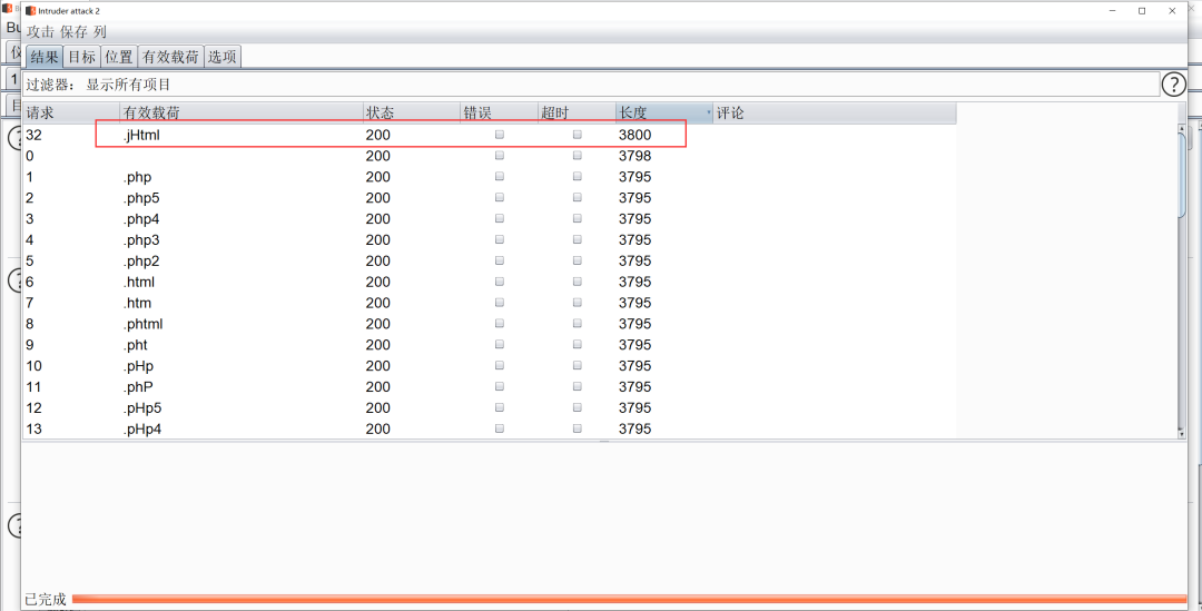

先上传一个txt文件试一下都有什么限制,当然,这个txt文件的后缀名也做了一个手脚,将x进行大写,看一下有没有什么特殊的变化。
可以发现,txt文件并未被限制上传,并且后缀名也没有做修改,也没有修改文件名,那么我们接着用burpsuite的穷举功能去进行检测有哪些后缀能够上传成功。
可以看到,只有 .htaccess 文件和 .jHtml 文件能够上传,那么这一关要利用 .htaccess 文件进行重写解析。
绕过方法
上传.htaccess 到网站里.htaccess 内容是
<FilesMatch "jpg">
</FilesMatch>
再上传恶意的 jpg 到与 .htaccess 相同的目录里,访问图片即可获取执行脚本。当然,.htaccess文件不能有文件名,命名就是:.htaccess ,才会生效。
成功上传.htaccess文件后,我们再上传后缀名改为jpg的php文件即可。
上传成功后访问上传的.jpg文件,会发现已经解析成了php文件执行了。

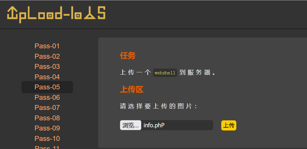

依然是老一套,去除文件名两端空格,去掉文件末尾的 . ,去掉字符串::$DATA,再次首尾去空。然后判断处理后的后缀名的,如果后缀在 deny_ext 这个字典里就禁止上传。可以看出,还是一个黑名单限制上传,不过限制的挺多的,像.htaccess文件,.phtml文件等都被限制了。
判断限制

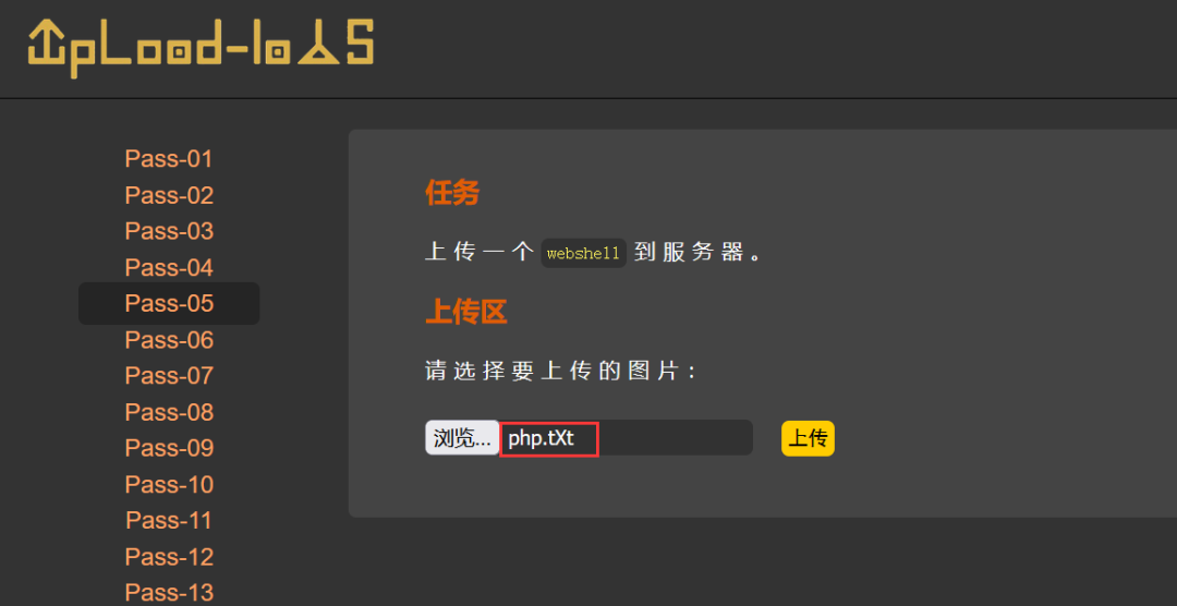

依然是上传一个txt文件进行一下测试,看看都有什么变化,有什么没有变化。
可以发现,文件成功上传了,对比一下前后的文件名之后可以发现,这一关对文件名进行了重命名,但是文件后缀名并没有进行修改,那么可以知道依然是黑名单限制,抓包分析后,发现没有get或者post路径,那么目录截断也不必考虑。因为未将后缀名小写,可以考虑用大小写绕过,空格绕过。最后将抓取的数据包发送到测试器里面进行一下后缀名穷举看看有没有可能绕过。
可以看出,只有 .phP 文件绕过了限制,那么我们就可以使用大小写绕过,目前来看就 .phP 成功绕过。
绕过方法
利用burpsuite的穷举功能我们成功发现 .phP 文件能够成功的绕过,那么就将要上传的php文件的后缀名修改为 .phP 进行绕过即可。

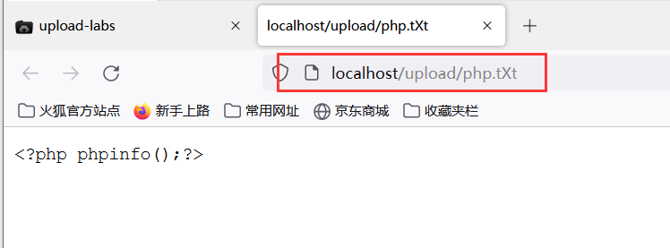

继续上传 .tXt 文件看看有什么变化和哪些东西没有变化,并借此想一下可以用哪些手段进行绕过上传。
可以发现,我们上传的文件被重命名了一番,并且后缀名也进行了大小写处理,重写,大小写都没用了,那就看看,burpsuite的穷举有没有效果。(burpsuite,我滴神,呜呜呜)

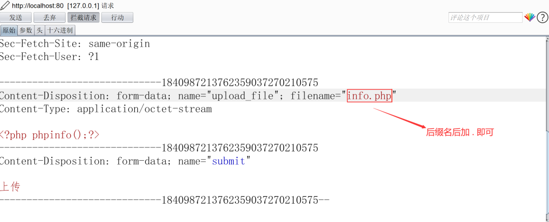

emmm,效果显著(bushi),成功排除了所有手段,而且刚刚抓包的时候也没有发现能够修改上传路径,那就只有利用Windows的某些特性来进行上传绕过了,像什么,空格绕过,后缀名加 . 绕过,NTFS流绕过,:.创建文件等手段试试。(下次改一下字典,加上个 . 和 ::$DATA 来测试)
绕过方法

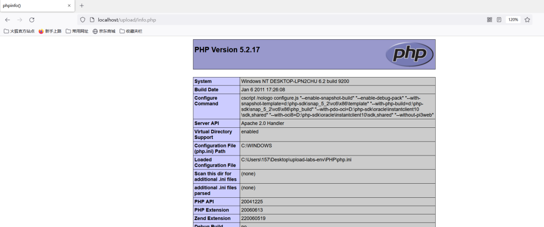

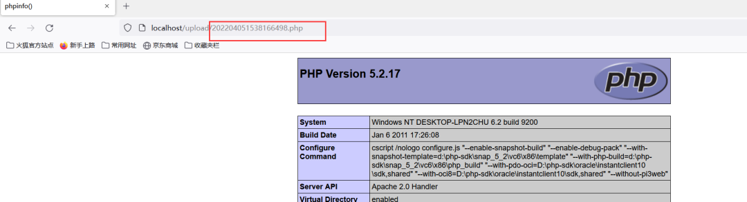

经过测试,发现,无论是加 . 还是加 ::$DATA,都不能进行绕过,得出结论,大概是空格绕过,先抓包试一下。

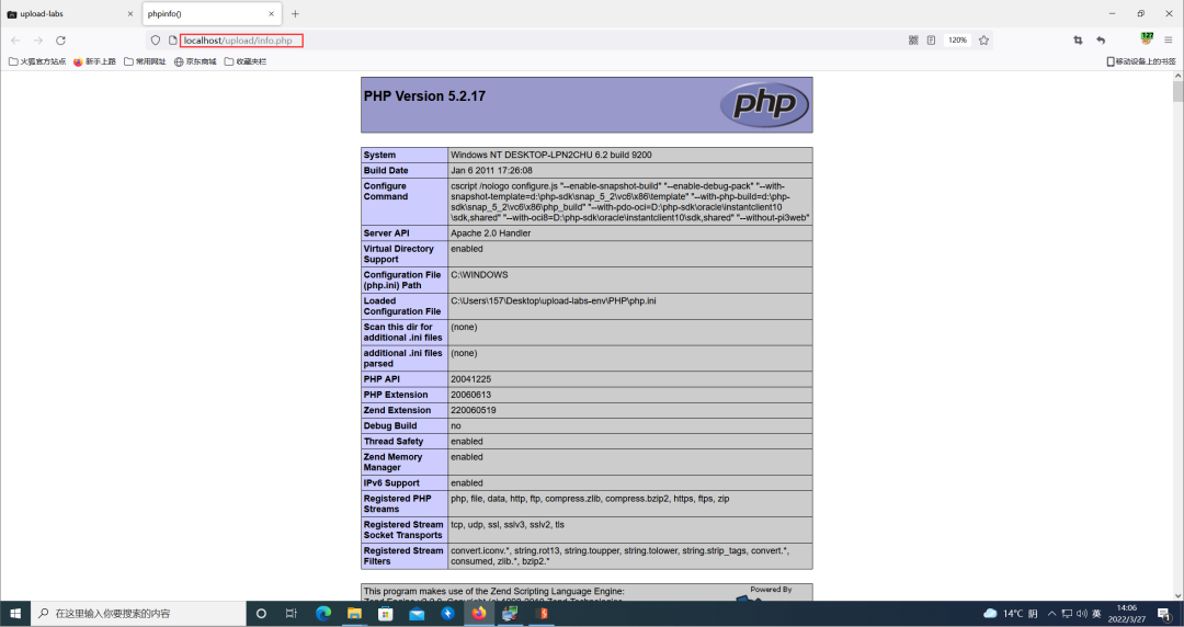

可以发现也是成功的上传了,打开上传的文件看看,可以看出显示了 phpinfo 了已经。

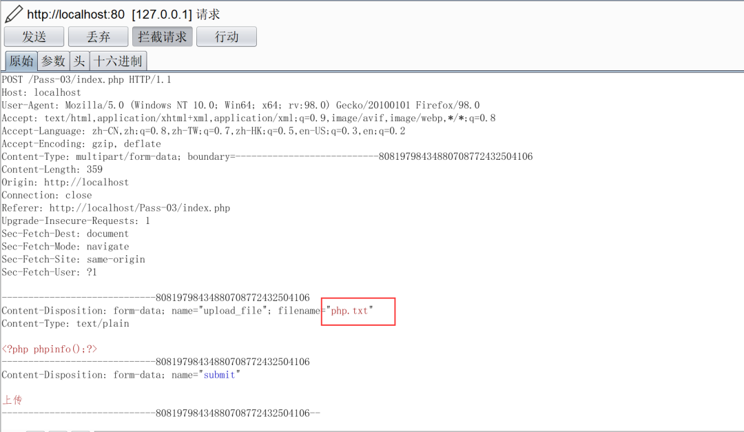

先上传一下txt文件试一下是什么限制,以及文件名和后缀名有什么变化,为后面寻找绕过手段打下基础。
可以发现,文件成功上传,并且文件名和后缀名并未发生改变,那么可以判断,黑名单限制,而且目测和上一关一样,没有对文件后缀名进行什么特殊处理,那就可能是对其他操作的处理,像什么空格去除什么的(毕竟上一关才做过空格绕过)。当然也有可能也是要去利用Windows的一些特性去做题。再试一下burpsuite的穷举上传看一下有没有什么限制(再说一遍,burpsuite,我滴神!)

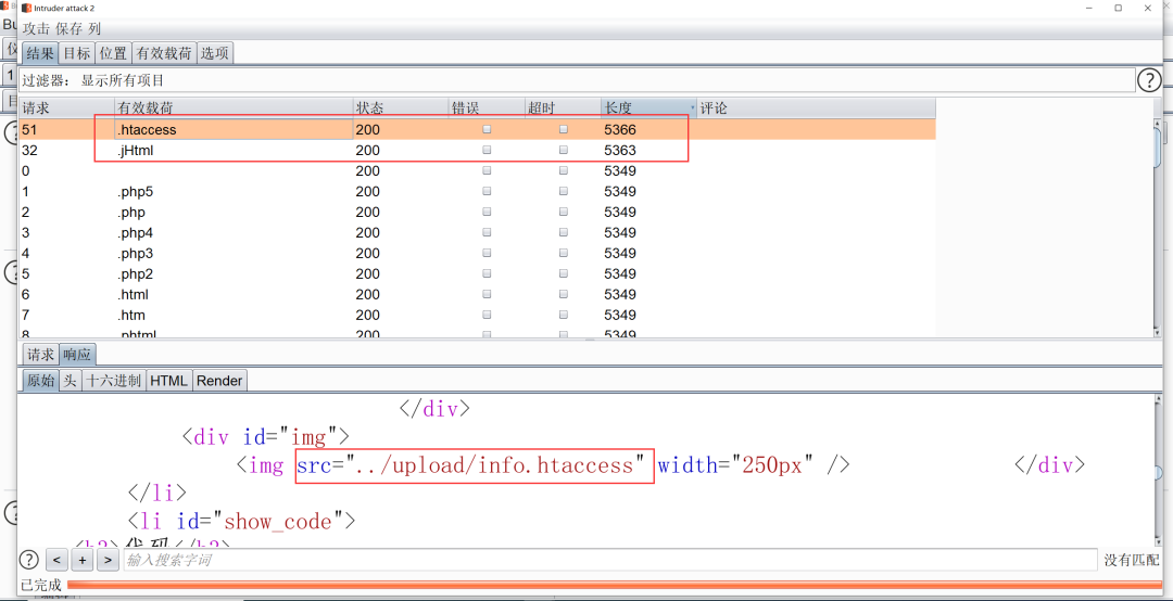

可以看出,只有jhtml成功上传,jhtml是一种特殊的文件格式,javahtml,当然,我对他的了解也就是一点点,它允许我们插入动态HTML页面内的说明,发生通过标签的<servlet> </servlet>,然后由服务器执行,不过我没尝试过,应该也是要中间件去开启重解析才能够执行,因为直接上传的话和txt文件差不多,直接在网页上面显示了代码而未运行。JHTML与ASP和PHTML在原理上是一样的,它们都是在服务器端将网页内容改变,传送到客户端的内容仍然是HTML语言写成的内容。而且,Jsp是早期JHtml的加强版。可以说,JHtml就是JSP的核心。两者互通的,但也不可以说完全一样。
那么这里应该是可以考虑上传 .jHtml 文件进行绕过的,但是我不太会用,估计需要中间件开启重解析,感兴趣的师傅可以试一下,个人觉得这个比较冷门,碰到黑名单限制的话都可以试一下。
那么大小写绕过这里是不能过了,空格绕过也用过了,尝试一下其他的Windows特性产生的漏洞吧,后缀名加 . ,NTFS交换数据流等等。经过几番尝试,可以发现,利用后缀名加 . 可以进行绕过。

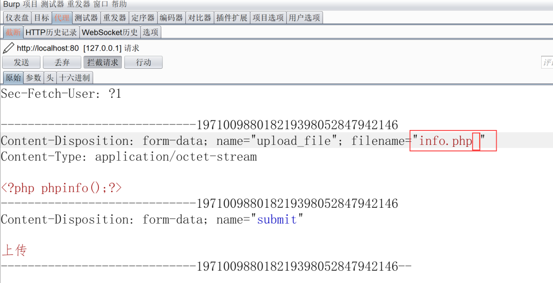

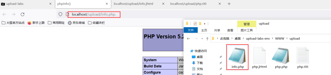

既然已经确定了上传限制,那就尝试一下吧。先上传一个php文件,并抓包对其后缀名进行修改。
为了更加明显我将数据包发送到重发器里进行展示,可以发现成功的绕过了黑名单限制进行上传。
可以看到,我们成功上传了info.php文件并执行,在上传的文件夹中,php文件的 . 也被系统所删除。

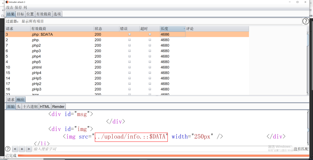

先上传一下txt文件尝试一下看看是黑名单限制还是白名单限制,顺便看一下上传的文件有什么更改。
可以发现,成功上传,但是被重命名了,那么可以判定是黑名单限制上传,我们用 burpsuite 进行一次重复提交,看看有没有什么后缀可以绕过。
可以发现,后缀名加上 ::$DATA流的文件成功上传,那么这里就是利用 ::$DATA流来进行绕过。

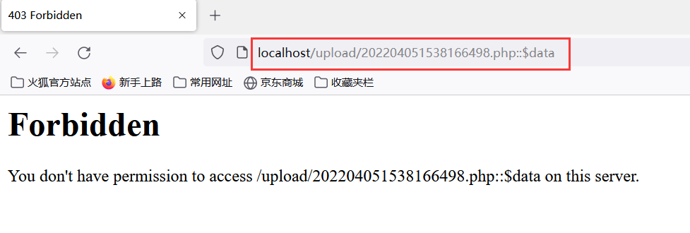

绕过方法
上传脚本文件的时候进行抓包,在文件后缀名上添加 ::$DATA 进行绕过。
可以发现成功上传,我们进行一次访问。
可以发现如果加上 ::%DATA 的话不能成功访问,因为Windows在保存时,将后面的 ::$DATA 忽略掉,所以我们在访问的时候同样去掉 ::$DATA 即可。

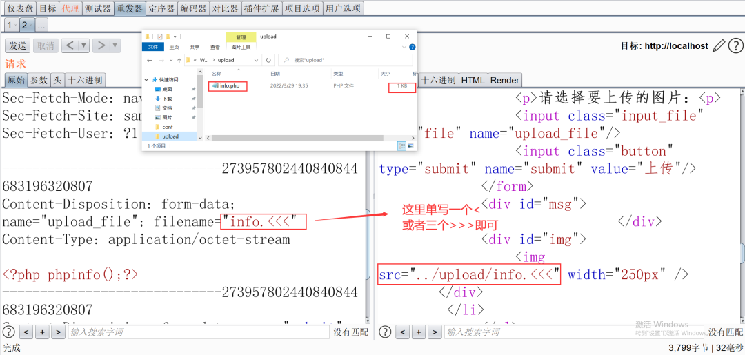

文件名.<或文件名.<<<或文件名.>>>或文件名.>>< 匹配空文件
那么当我们上传的时候抓包将文件名修改为 shell.php:.jpg 的时候,会在上传路径里面创建一个空白的 shell.php 文件,然后利用重发器,将文件名修改为 shell.< 或者 shell.>>> 时,他会去自动匹配创建的 shell.php 文件对其进行重写,将重发器发送的文件内容写入其中,达成绕过效果。

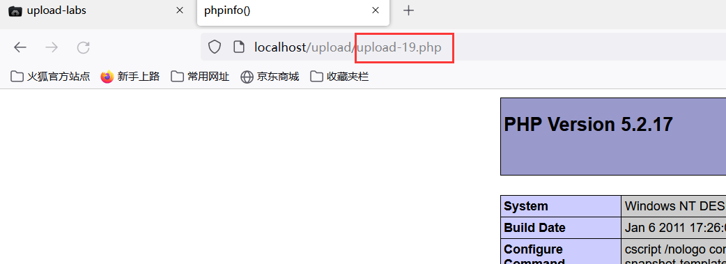

先上传我们的 shell 文件并进行抓包修改后缀名,利用Windows的叠加特性进行创建文件。
可以看出我们修改后缀名并进行重发后成功绕过了黑名单限制,并且创建了一个空白的php文件,接下来利用正则匹配绕过黑名单限制之后匹配这个文件进行覆盖写入即可。
我们会发现文件成功上传并且覆盖了原先的info.php文件,并且响应包里面也返回了我们路径,那么就直接进行访问即可,记得将后缀名改为 php 。

判断限制

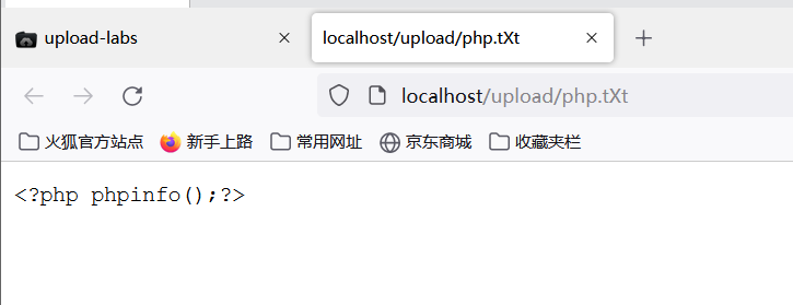

依旧是上传txt文件看看能不能上传,顺便看看文件名有什么变化。
很好,头没了(bushi),想了想,上传的文件名是 php.tXt ,头没了,那应该是,把php给忽略了?再利用burpsuite的穷举模块测试一下。
看几个响应包里面的上传路径可以发现,确实是将php给去掉了,那么我们就可以考虑双写上传了。

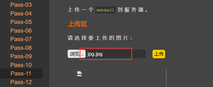

照例,上传一下txt文件,判断一下是白名单还是黑名单限制,顺便看看有没有其他的改动。
明白了,白名单限制,那就将文件后缀改成 .jpg 看一下有没有什么变化。
可以发现,能够成功上传,那么就不是去检测文件头判定是不是在白名单内,并且对文件进行了重命名,那就抓一下包分析一下看看。
好耶,有上传路径可以用,那么突破点应该就是他了。

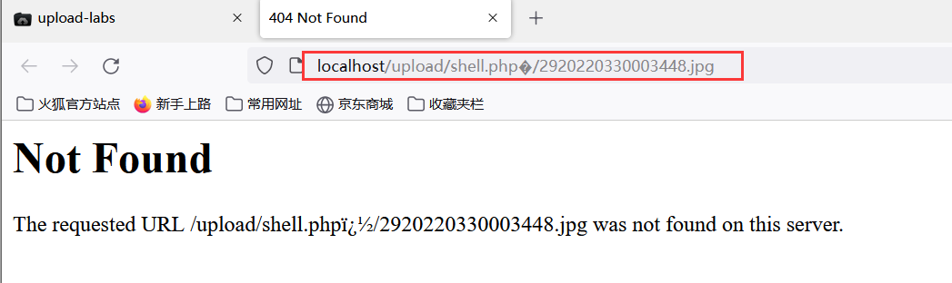

绕过方法
我们上传一个 shell 文件,然后进行抓包处理,修改一下文件后缀名,并对文件上传的路径进行%00截断处理。
根据响应包可以看出,我们已经成功上传了文件。
通过查看上传的文件夹也可以发现我们的 shell 文件已经成功上传了,那么我们来访问一下。
当然,我们如果从靶场里面直接打开的话会发现找不到资源,因为这个文件本来就不存在,只是客户端自动命名并定义了这个路径而已,所以我们访问的时候记得将 .php 后面的内容删去在进行访问或者连接。

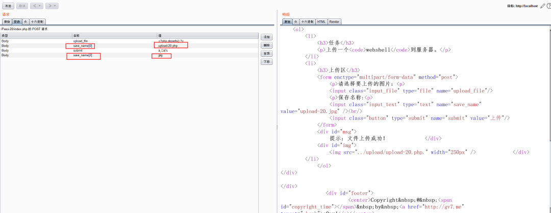

可以发现能够上传成功,并且依旧是将文件进行了重命名处理,那么可以排除检测文件头等白名单限制的操作了。那么就抓包分析一下看看吧,看看都会传入哪些参数,有没有可以做手脚的地方。

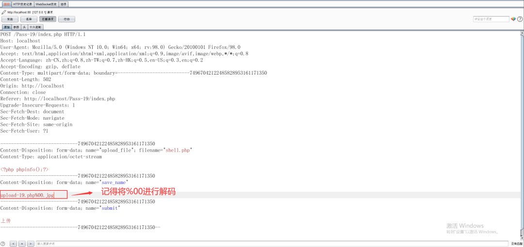

很棒哦兄弟,成功找到了上传目录,而且是可以修改的,那么大概率就是和上一关差不多了,但是仔细看一下位置是在下面,而不是和上一关那般在最顶头并且给一个表达式,这里是传参数,那么应该是POST方法,那么我们还是尝试一下%00截断吧。(对了,这里还有一个方法,0x00截断,但是其实原理跟%00相似,而且0x00是十六进制进行修改,都是因为转义后是 0 这个特殊的字符表示结束,进而产生的截断漏洞,所以兄弟们也可以试试修改Hex包去进行截断。)
绕过方法

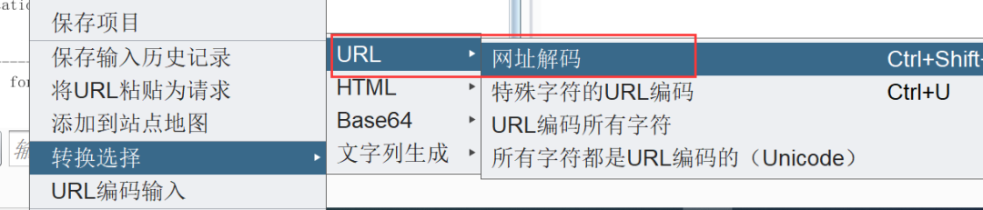

方法和GET差不多,上传脚本文件,然后抓包修改目录,并进行截断,同时修改一下上传的文件的后缀名。当然,要记得POST不会自动解码,所以在上传之前我们要先给%00进行一次URL解码,方可进行上传绕过。
可以发现我们成功的上传了这个文件,只需要将 .php 后的字符串删去之后进行访问连接即可。(因为不删去的话是访问不到的,和上一关一样,找不到资源,因为根本没有那个文件,怎么可能找的到呢)

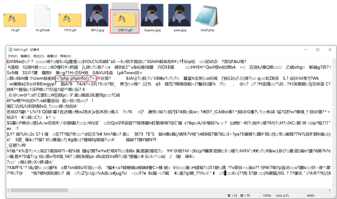

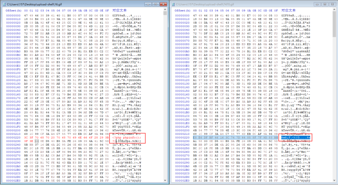

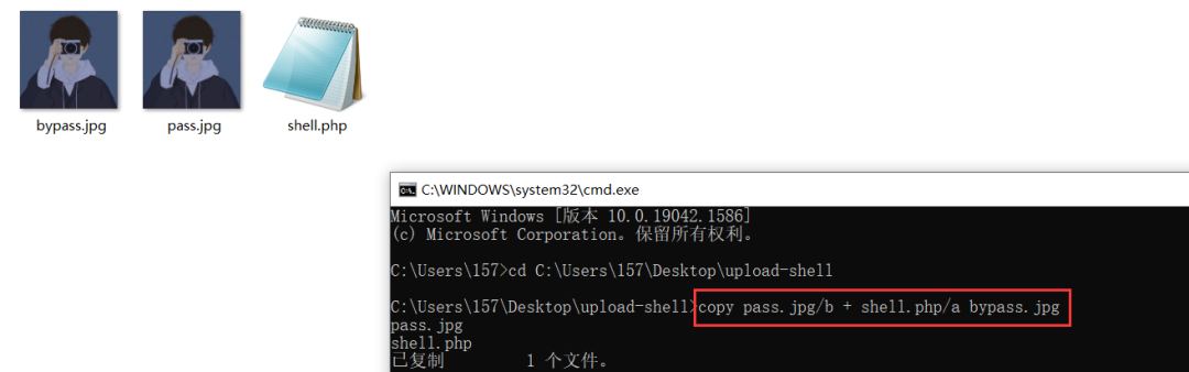

我们先利用 copy 命令创建一个图片试一下。(当然,创建图片的方式有四种,会放在这一节的末尾简单介绍一下)copy 图片文件名/b + shell文件名/a 新文件名 这个是 copy 创建图片的命令, /b 表示的是以二进制形式打开,/a 是表示以ascii码的形式打开,/a 可以忽略。而且,图片和shell谁在前谁在后都可以,不过shell在前的话一句话会在图片的开头,不太推荐,极易被流量监测出来。
可以看出,我们的图片成功创建,且和原图片无二。想看看差别的可以自己尝试制作一下然后原图片和木马图片都以记事本格式打开看一下对比一下,或者利用WinHex,010editor什么的也行。

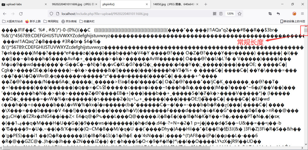

接下看来就是上传我们制作好的木马图片。

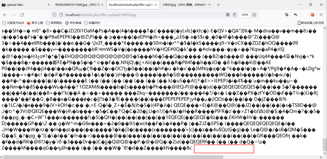

成功上传,接着就是放在文件包含漏洞里面进行执行。
成功执行,不过也会包含原图片的内容。

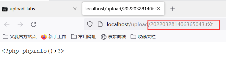

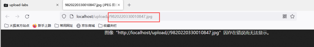

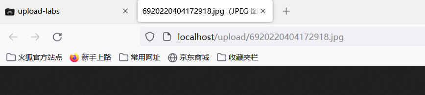

本来以为还是一个木马图片随随便便过的,就随意提交了一个木马图片,然后直接就进行文件包含进行执行了,谁知道没连接成功。于是就换了 phpinfo 函数上传了一下试试,然后发现没有显示 phpinfo 信息。
仔细看一下上传之后的信息,发现图片被重新命名,但是感觉和这个可能没太大的关系,也没有重视起来,后来终于发现长度不太对劲,因为上传的图片还算是比较复杂的,解析为文本挺长的,但是这个却是比较短,不得不考虑是不是进行了二次渲染,重新生成了一个图片。
那就翻到最下面,也是可以发现,我们写入的一句话显然已经没了,那么就可以肯定,是进行了二次渲染重新生成的图片了。
绕过方法
首先判断图片是否允许上传 gif,因为gif 图片在二次渲染后,与原图片差别不会太大。所以二次渲染攻击最好用 git 木马图片。当然,如果不可以的话就使用jpg或者png,不过这两个在制作的过程中可能会将文件损坏而无法上传,而且这两种格式在经过二次渲染后相同处较少,不太建议。
制作木马图片:
利用WinHex,010editor等工具打开原图片,下载渲染后的图片也打开进行对比,找相同处,然后用一句话木马(或者恶意指令)覆盖原图片中的部分相同字符串即可。
可以看出,gif的话前一部分很多地方都是相同的,随意选择一处进行修改即可。
这样修改后保存下来上传即可,可能有的时候gif会变色,属于正常现象。
可以看出,我们上传后,哪怕是经历了二次渲染,我们的一句话木马也依然保留在渲染后的图片中。因此直接在文件包含漏洞中直接利用也是可以的。

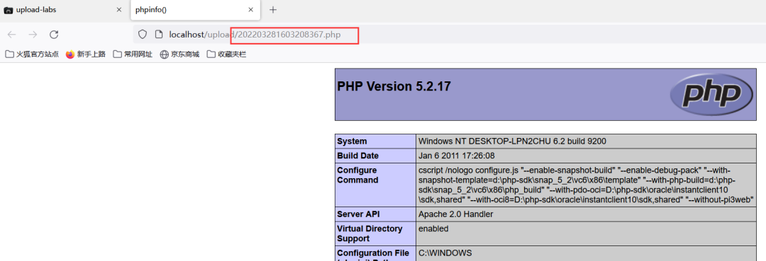

采用白名单上传,$upload_file = UPLOAD_PATH . '/' . $file_name;设置上传路径,后缀名没有限定为图片类型,接着利用move_uploaded_file($temp_file, $upload_file)将图片移动指定的目录,接着使用 rename 重名为图片类型。在重名之前如果被浏览器访问,可以得到一个 webshell。

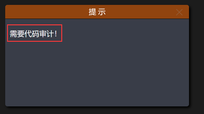

判断限制

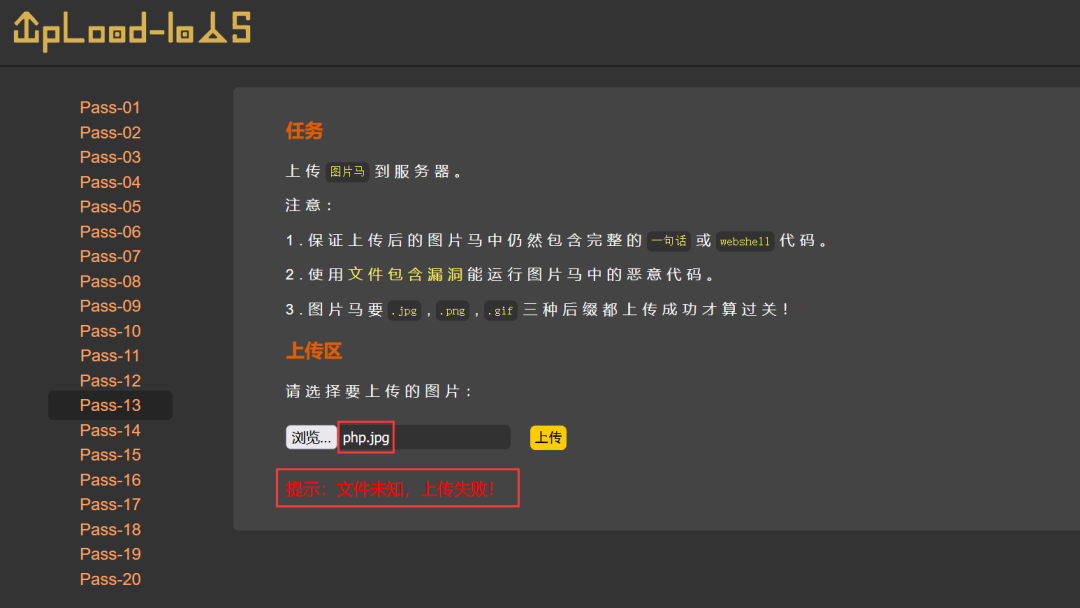

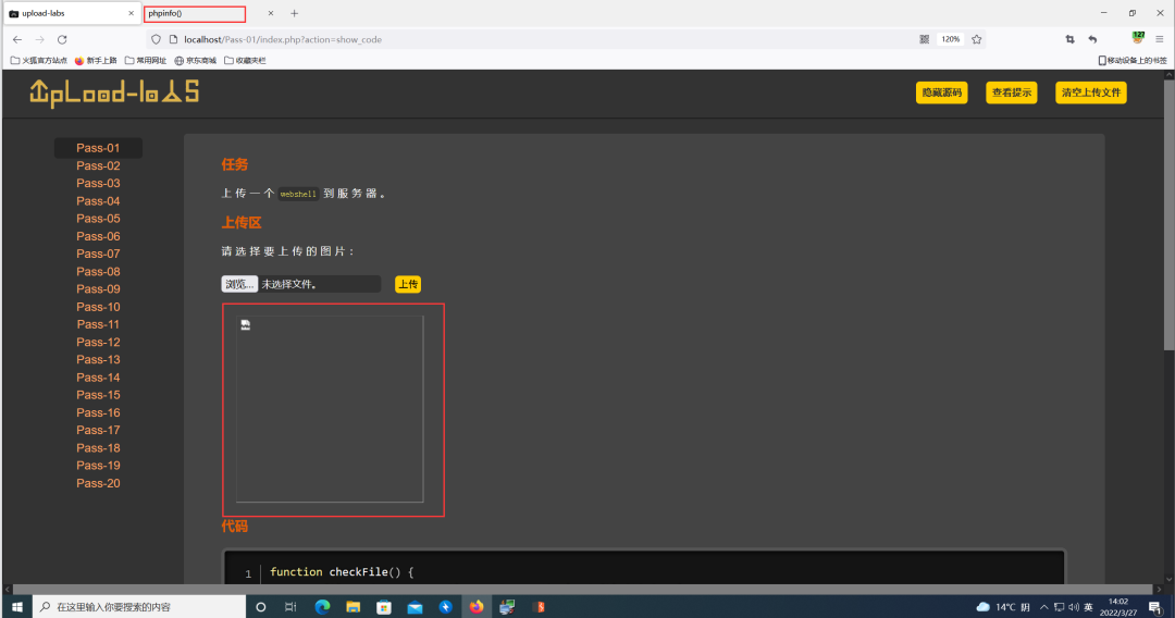

打开之后发现没有了提醒让上传一个图片马,一时竟把握不住是否是白名单了,决定重拾旧技,上传一个 txt 文件进行测试,然后发现提示只能上传图片格式文件,像是白名单,但是又没有文件包含漏洞,上传木马图片的话也不好进行利用,只能另想办法。
再上传一个图片尝试一下吧,上传一个木马图片试一下会有什么反应。
可以看出上传成功,但是文件被重命名了,而且没有提示说有包含漏洞可以使用,有点儿没有思路了,只能看看提示有没有什么特别的地方没有注意到。
得,看看源码审计一下吧,然后发现,这是个竞争上传,之所以提示只能上传图片格式文件,也是因为文件在移动的时候,被删除了,然后提示只能上传图片格式文件,那么我们就直接进行竞争上传。
绕过方法
如果是竞争上传的话,那么我们就利用 burpsuite 的 Intruder 模块进行重复提交我们上传的页面进行条件竞争绕过。因为存在变量,所以我们可以将载荷设置为没有负载,然后设置重复提交x次(随心所欲即可,尽量大一些)。
同时抓一个对上传文件进行访问的包,然后将其路径修改为对我们上传的 shell 文件进行访问的路径,并将其也设置为重复提交访问,并且这个要在我们重复上传文件之前,这样我们访问可以在其被删除之前达成,这样就会占用这个文件从而达到不被删除的效果。根据响应包可以看出我们成功的进行了文件的访问。
当然,还有另一种方式,因为客户端对文件先进行了访问再进行重命名或者删除,那么我们就可以写一个能够写一句话木马的脚本文件。
例如:
<?php
$file=fopen("shell.php","w");
$string='<?php @eval($_POST["cmd"]); ?>';
fwrite($file,$string);
fcolse();
然后进行上传,并对其写的一句话进行不断地访问,直到访问成功为止。并且访问这一步我们可以直接自己写一个python脚本对其进行访问,而不去利用 burpsuite 的 Intruder 模块,也是可以做到的。

本关对文件后缀名做了白名单判断,然后会一步一步检查文件大小、文件是否存在等等,将文件上传后,对文件重新命名,同样存在条件竞争的漏洞。可以不断利用burp发送上传木马图片的数据包,由于条件竞争,程序会出现来不及rename的问题,从而上传成功。而且他也允许 ".doc", ".xls", ".txt", ".pdf", ".zip", ".rar", ".7z",".ppt", ".html", ".xml", ".tiff", ".jpeg" 这些格式的文件进行上传。
判断限制
和pass-17相似,一样的没思路,一样的代码审计,然后看着长串代码陷入沉思,一点儿一点儿的看代码指向和意思,然后发现,还是一个竞争上传,不过要比 pass-17 的条件更为严苛,他对文件后缀名,文件大小等等都有着检查。
绕过方法

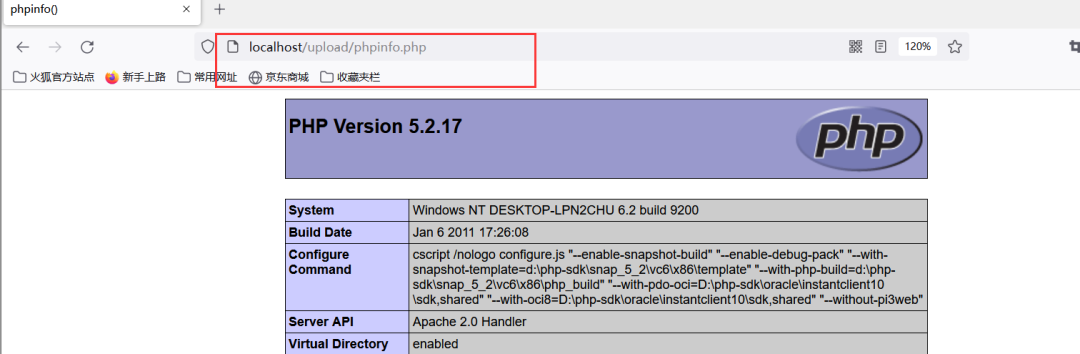

审计之后,发现允许了一堆其他的文件格式可以允许上传的,那么我们就可以考虑竞争上传和解析漏洞相结合进行一次绕过。因为在 apache 的 1.x 和 2.x 版本中,当 apache 遇见不认识的后缀名,会从后向前解析例如 1.php.rar ,不认识 rar 就向前解析,直到知道它认识的后缀名。那么我们就可以将我们的脚本文件的后缀名改为 .7z 等等对其进行绕过,然后利用 apache 的解析漏洞,使其解析为php文件,最后进行连接。

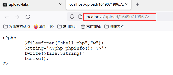

当然,可以看出我们上传的 php 文件后缀真的变成了 .7z 这是因为在移动的过程中对其进行了重命名,所以我们要进行一个竞争上传,不断上传文件,使其来不及进行重命名,然后对其进行访问阻断其重命名。
可以看出,我们这里成功上传并且能够成功访问 phpinfo 。

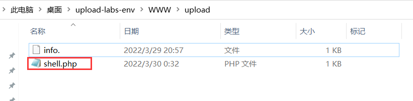

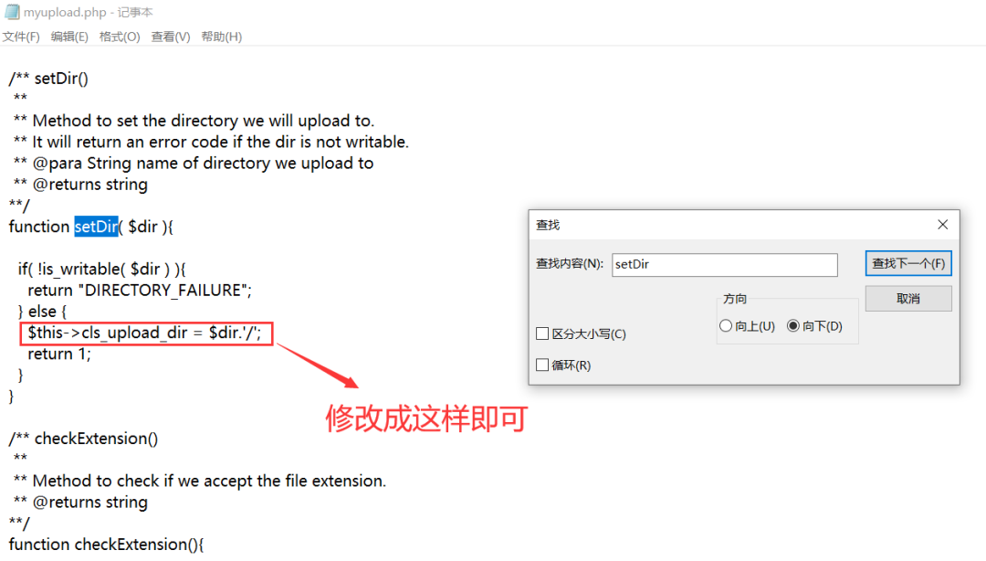

这一关好多师傅都在说,应该是作者的一些小疏忽,导致我们上传的文件并没有在 upload 那个文件夹当中,而是跑到了根目录里面,我们修改一下 pass-18 那个文件夹中的 myupload 文件,修改一下下面这一部分即可。

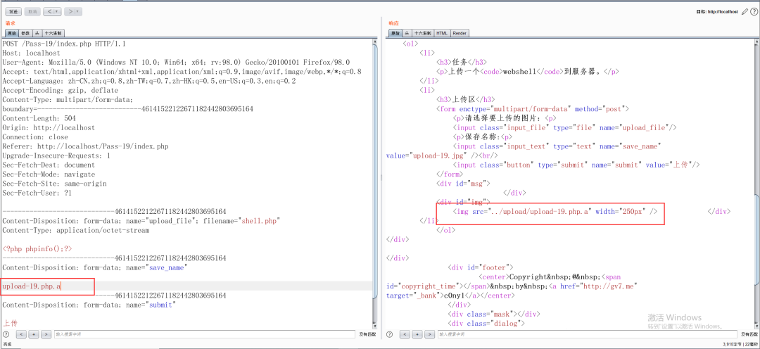

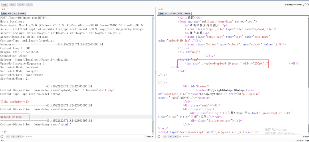

判断限制

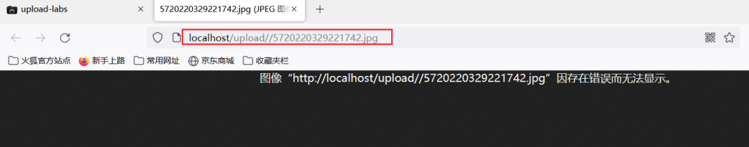

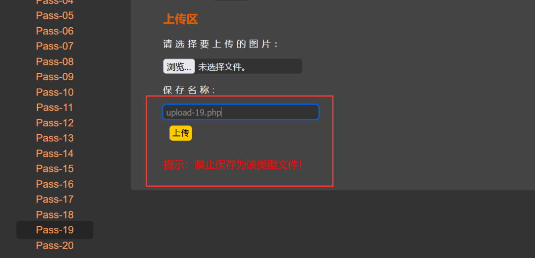

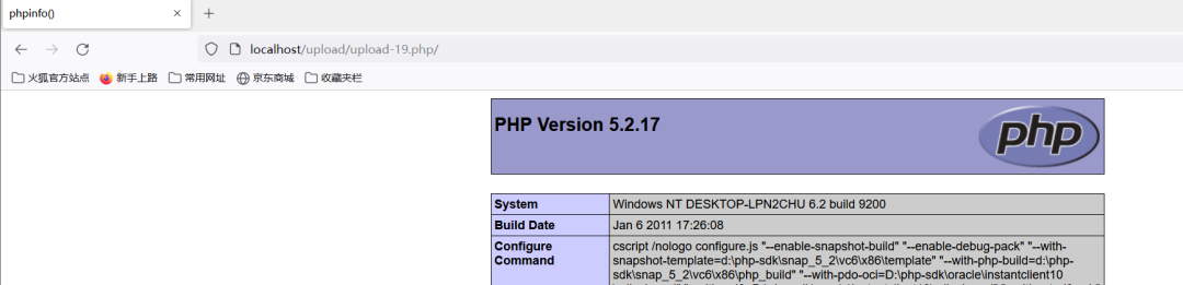

新的界面,发现可以选择保存名称,先尝试一下能不能保存为 .php 文件。
可以发现会提示 禁止保存为该类型文件 。那么我们尝试一下保存名称这里和上传文件名有什么关联,我们保持上传名称不改,上传文件改为木马图片进行尝试。
可以发现,依旧是 禁止保存为该类型文件 。那么我们就可以考虑一个问题,那就是,上传名称是不是由保存名称进行重命名,我们上传一个php文件尝试一下,将保存名称改为 .jpg 文件。
可以发现成功上传,且我们上传的文件名也是根据我们输入的保存名称进行的保存,那么我们可以发现,文件保存名称是在客户端可以进行修改的,可以考虑一下 文件名可控绕过上传 这一手法。
绕过方法

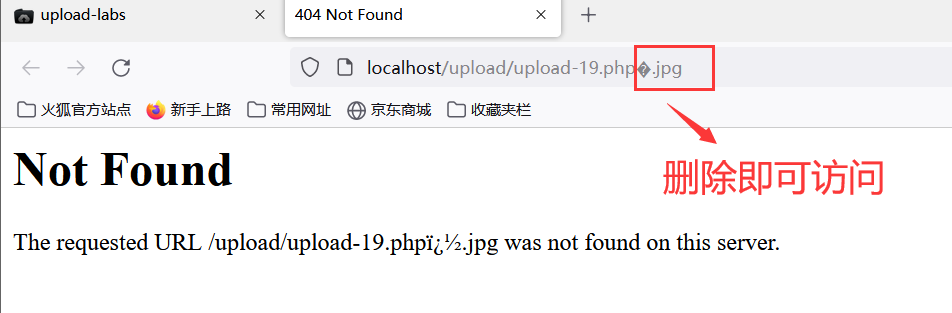

绕过方式有两种,第一是使用 %00 进行截断,第二种是利用中间件的解析漏洞。

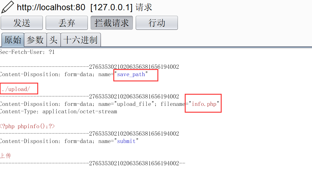

%00截断上传
上传我们的脚本文件的时候进行抓包修改数据包。
将上传的文件的保存名称修改为 xxx.php%00.jpg ,利用 %00 进行一次截断,因为是 POST 上传,所以我们要记得将 %00 进行一次解码,然后再将其发送。
可以发现我们成功上传,但是因为 %00 截断,导致我们访问的这个资源并未找到,只要将 .jpg 删除就行。
注意:
这个方法仅限于 gpc 关闭,php 版本低于 5.3.4 (和目录%00截断相同)
中间件解析漏洞上传
iis6.0 上传 1.php;1.jpg,a.asp;1.jpg 解析成 php、asp
apache 上传 1.php.a 也能解析文件(apache碰到不认识的后缀名会向前解析一次,pass-18 使用过)
当然,还有 move_uploaded_file 忽略 /. 这一特性,即我们上传的文件名为 shell.php/. 也会被忽略为 shell.php 进行上传。

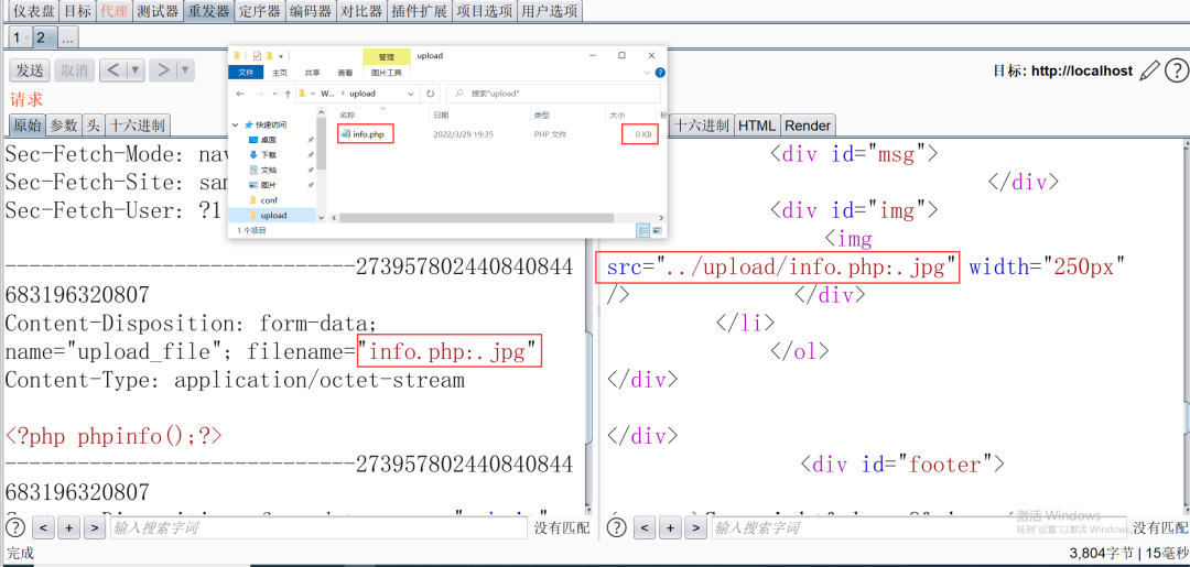

如果是两个参数 拼接字符串是 xx.php/.png 。如果下标是 1 ,则正常图片上传,如果下标大于 1 则会拼接字符串 xx.php/. 。而在 move_uploaded_file() 函数中 /.会自动忽略,所以可以移动到指定目录。
判断限制
这一关,反正人是挺麻的,反复尝试没找出来思路,不得不在此求助于提示,发现还是一道代码审计的题目,而且还是CTF里面的题目(尬住了,好久都没刷CTF的题目了)仔细研究一下代码,发现它将文件名分成两部分,文件名称和后缀名,那么我们就考虑一下,数组绕过上传。当然,这道题将最后一个后缀名,和最开始的文件名进行拼合,导致我们也没办法对后缀名进行一些操作。而且还要注意,这道题还对 Contnet-Type 进行了验证,还要将其修改为 'image/jpeg','image/png','image/gif' 其中的一个。
绕过方法
数组绕过上传的话,分析一下源代码,我们可以发现,它是利用 $file_name = reset($file) . '.' . $file[count($file) - 1]; 这一行代码进行拼接,那么我们可以考虑一下,将 save_name 修改为数组,然后将允许的图片格式的下标设置为 2 ,将我们想要上传的脚本文件的文件名的下标设置为 0 ,这样在其进行 -1 的时候,下标为 1 无内容,拼接的时候便是 shell.php. 这般,解析的时候会将这个 . 进行忽略,那么我们就能成功绕过上传。
可以发现,我们成功上传,之后便是访问/蚁剑连接。

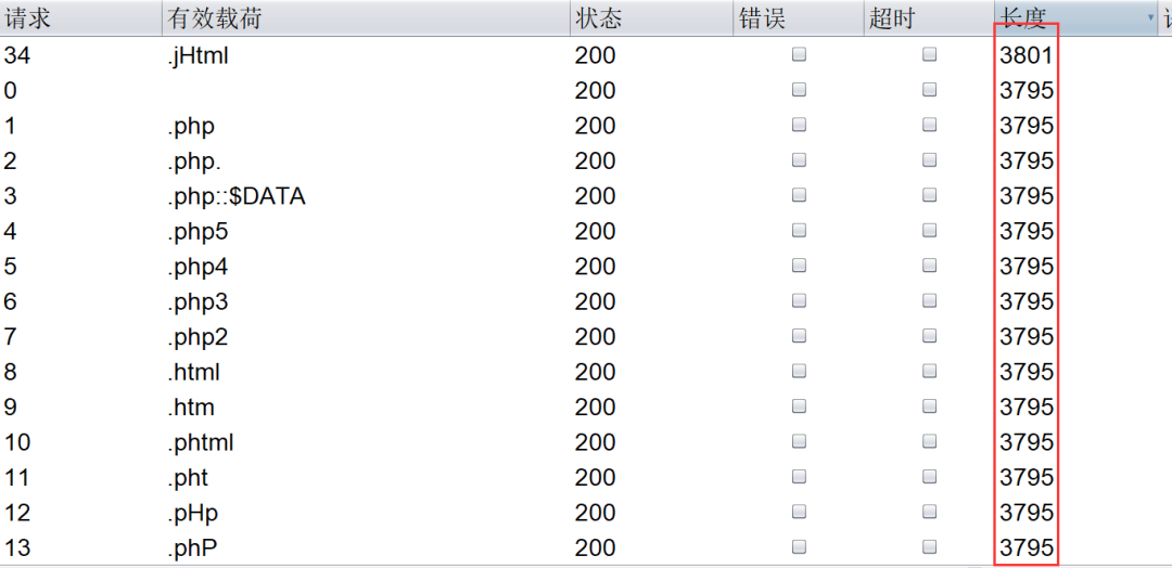

0x22 文件上传漏洞通用检测方法

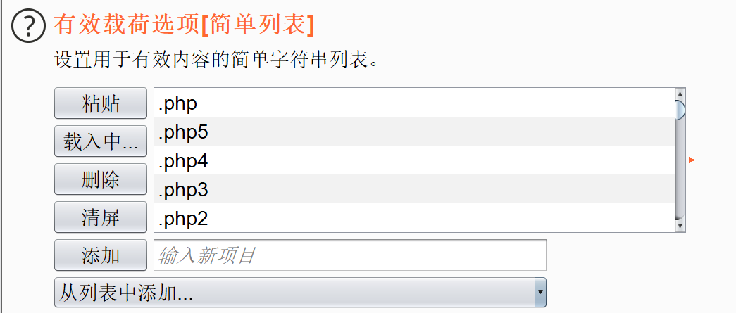

首先判断是否为黑白名单,如果是白名单 寻找可控参数。如果是黑名单禁止上传,可以用有危害的后缀名批量提交测试,然后看看有哪些可以进行上传,去寻找遗留的执行脚本。
在平时的时候我们可以收集一下常见的黑名单内的后缀名,将其作为字典,那么在进行上传漏洞检测时,我们就可以使用 burpsuite 抓包上传将后缀名设置成变量,把这些文件设置成一个字典批量提交。然后根据数据包返回情况来判定一下怎么去绕过。
在进行提交测试的时候记得将下面选项消去,否则会因为编译了 . 对结果产生直接影响。
