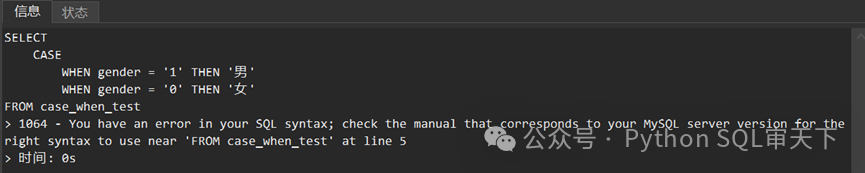

坑1. 忘记添加END关键字
在使用CASE...WHEN...语句时,每个WHEN子句后面都需要添加一个END关键字来结束整个CASE语句,否则会导致语法错误。
SELECT CASE WHEN gender = '1' THEN '男' WHEN gender = '0' THEN '女' FROM case_when_test;
报错信息如下:

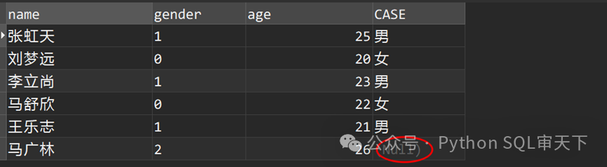

坑2. 忘记添加ELSE子句
在CASE...WHEN...语句中,如果没有任何WHEN子句匹配条件,需要添加一个ELSE子句来定义默认值,否则会导致返回NULL值。
SELECT *, CASE WHEN gender = '1' THEN '男' WHEN gender = '0' THEN '女' END FROM case_when_test;
结果如下:

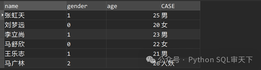

正确的语句应该是:
SELECT *, CASE WHEN gender = '1' THEN '男' WHEN gender = '0' THEN '女' ELSE '人妖' END FROM case_when_test;
结果如下:
