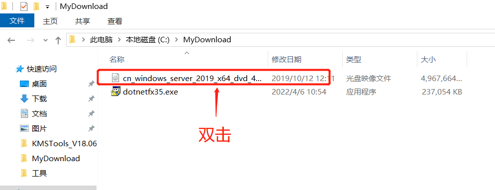

  • 复制WindowsServer2019镜像到目的操作系统。
  下载地址:链接:https://pan.baidu.com/s/1PGSqqxtZ4oLjEUxPOMcqOQ,提取码:1oa2。
  • 然后双击打开。
  •  打开后将窗口最小化即可。

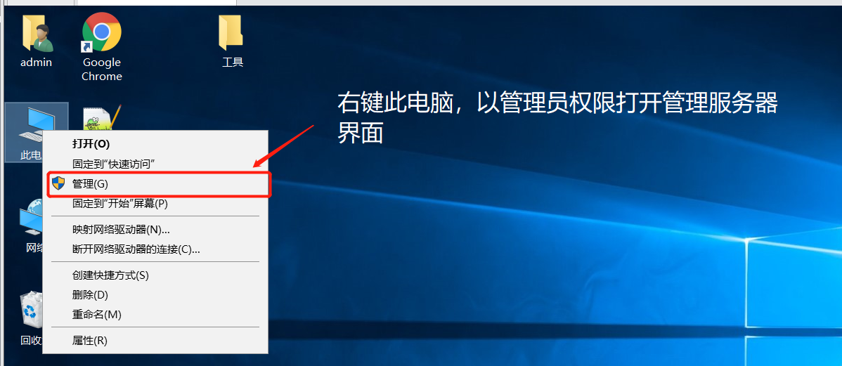

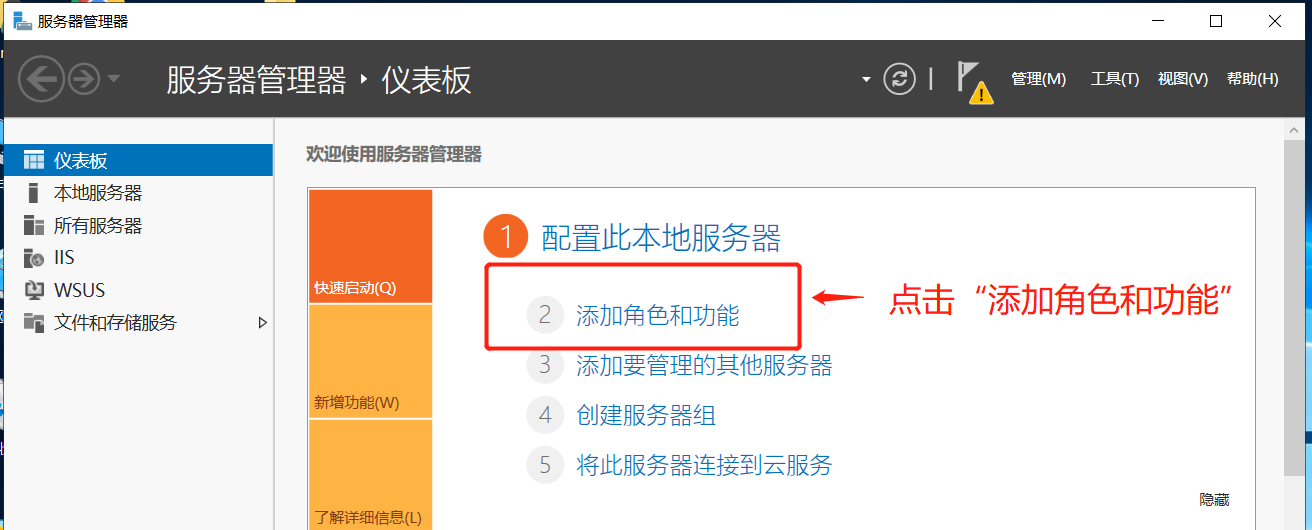

  • 右键“此电脑”,以管理员权限打开服务器管理界面。

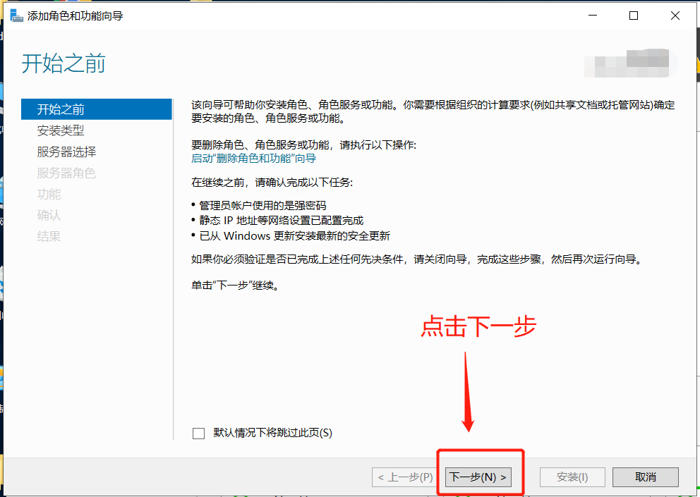

  • 点击“添加角色和功能”。

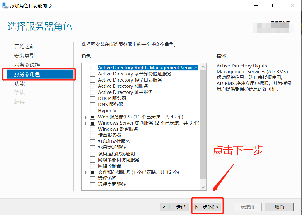

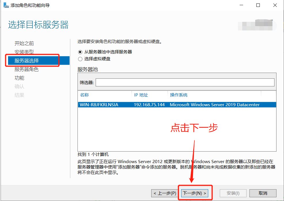

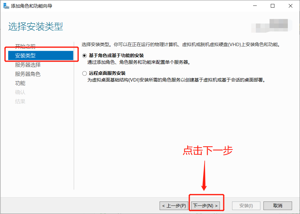

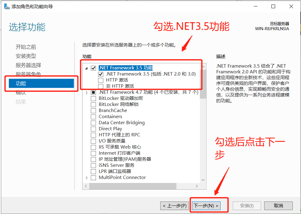

  • 然后一直下一步,找到要添加的.NET3.5功能即可。

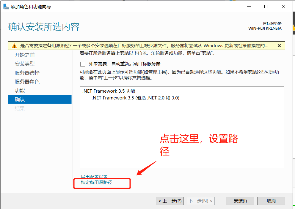

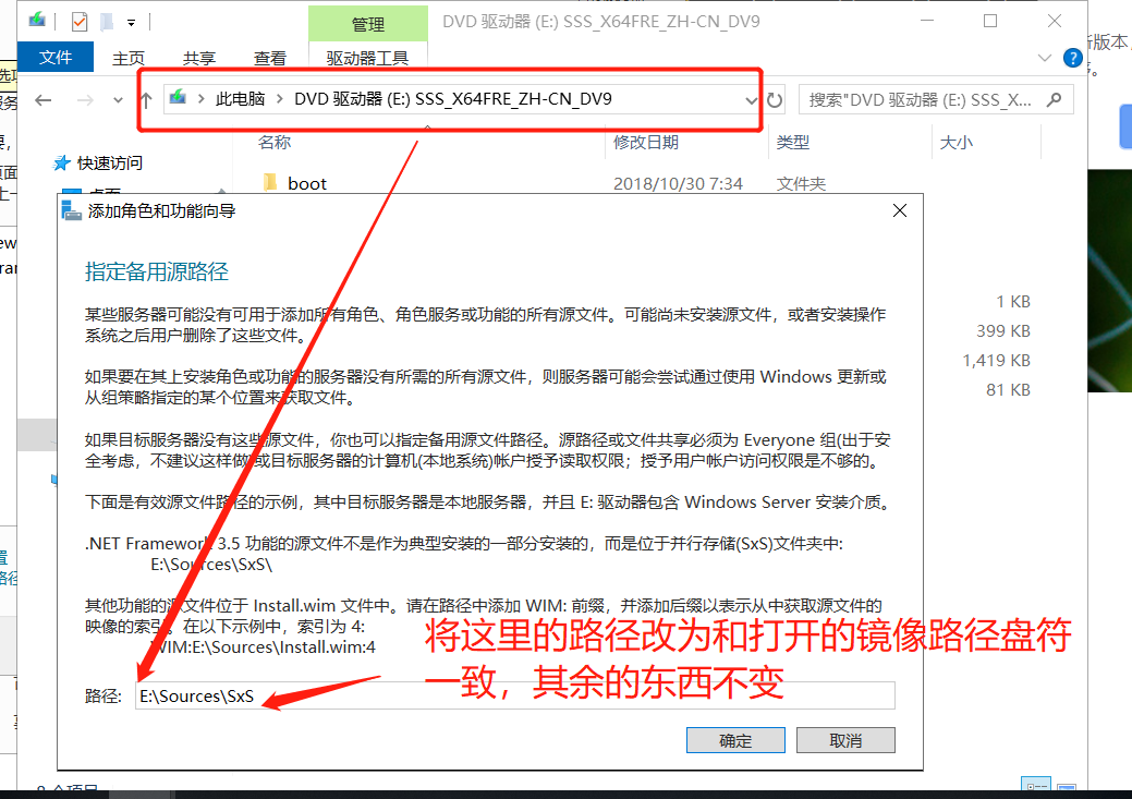

  • 设置“指定备用源路径”,此处重要

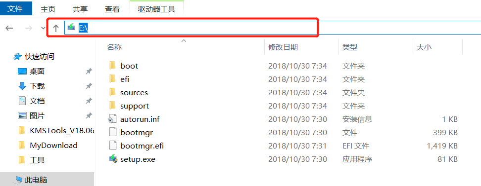

将路径的盘符设置为打开的镜像的位置盘符保持一致,我这里是打开为E盘,所以设置为:E:\Sources\SxS,然后点击“确定”
注意:只用改盘符就行了,其他的路径保持不变,即\Sources\SxS保持不变。

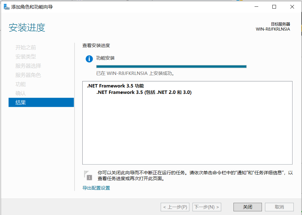

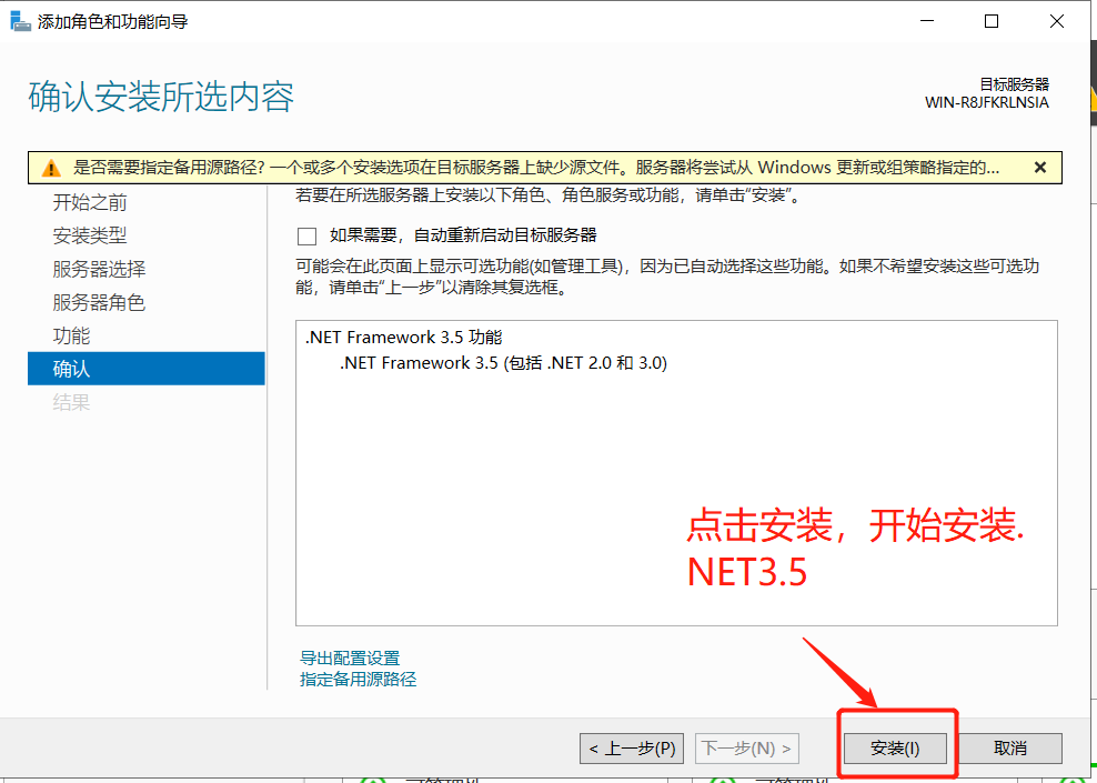

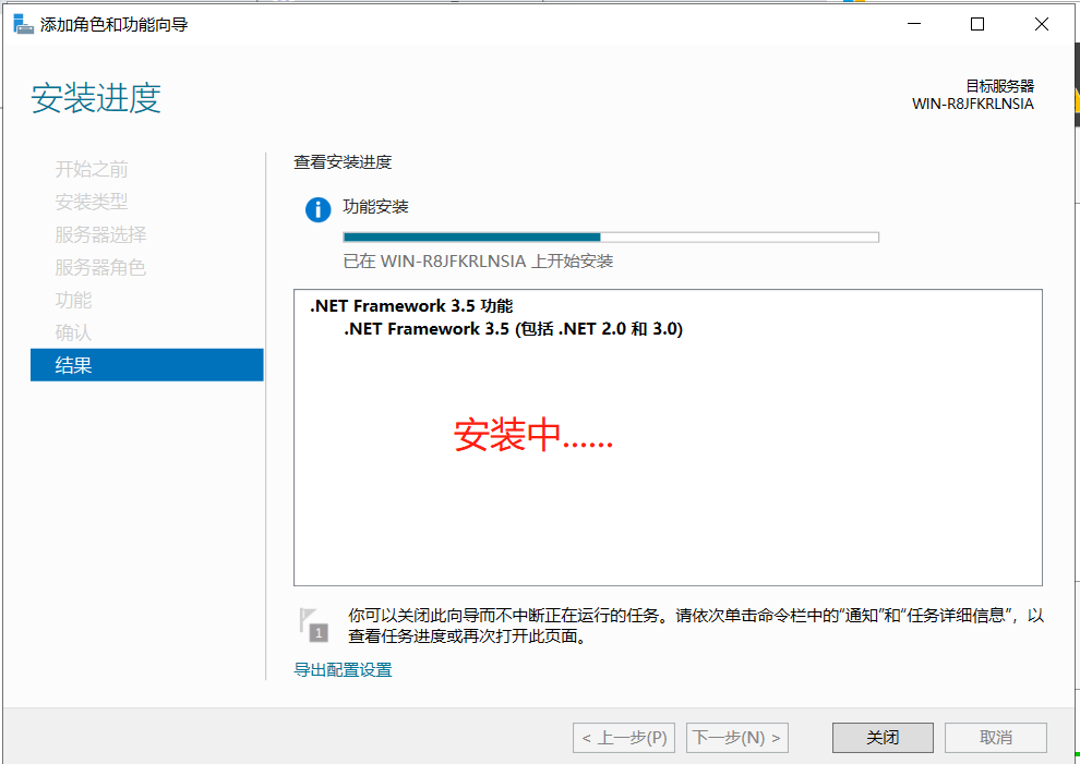

  •  点击安装,开始安装.NET3.5。
  • 安装结果:
