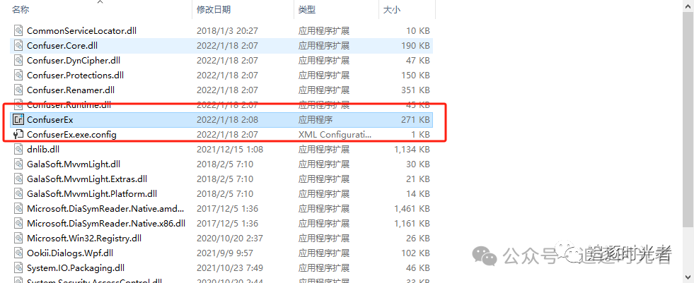

ConfuserEx-GUI.zip包解压即可使用:

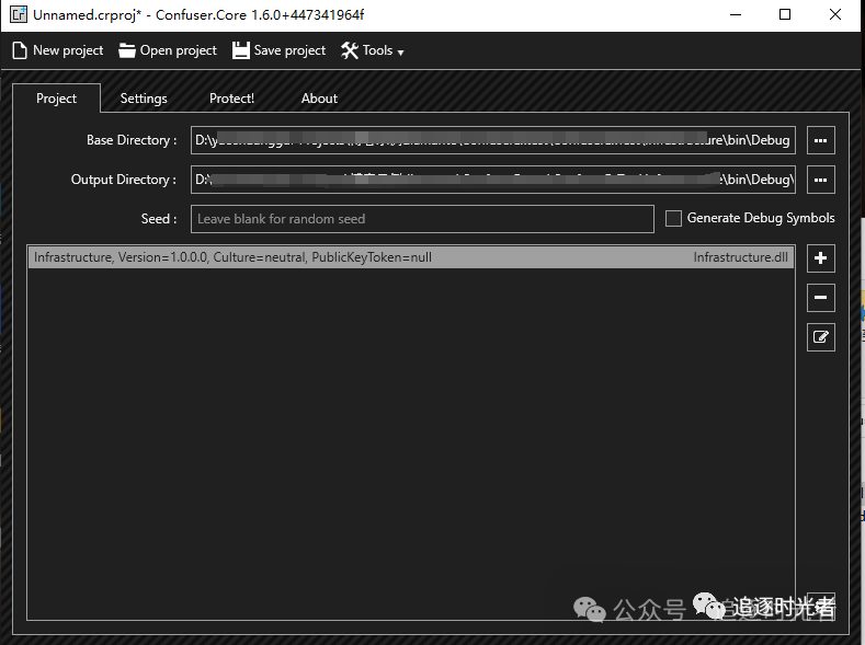

添加需要混淆的.dll文件

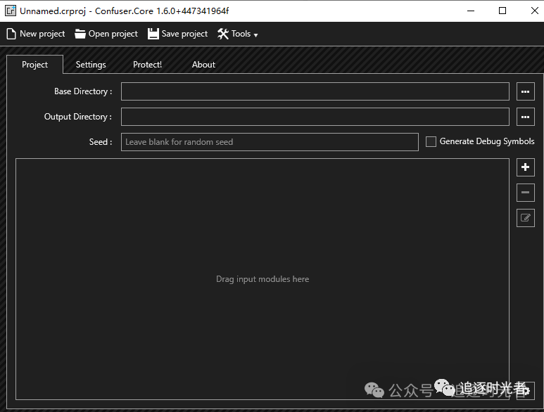

将待混淆的.dll文件拖拽进中间方框区域(Drag input modules here),如下图所示:

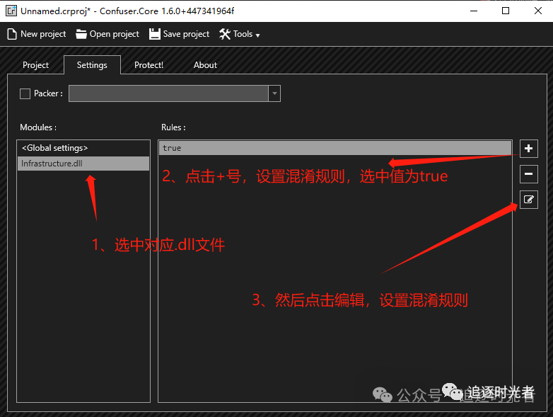

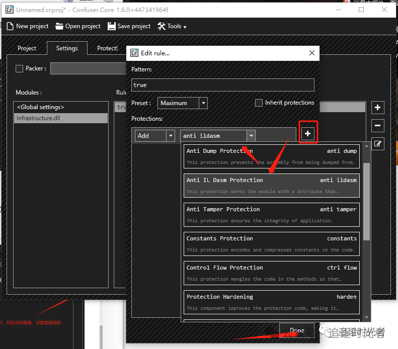

设置混淆规则
选择Settings项,添加混淆规则,如下图所示:
设置混淆规则:Protections选择anti ildasm,应该是防止IL反编译。因为Ildasm.exe是微软提供的.NET的IL反编译器。

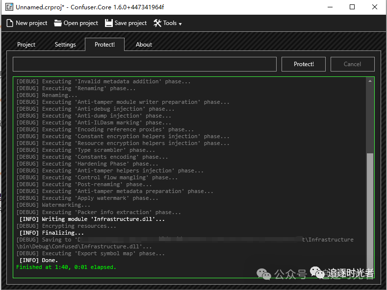

选择Proect!选项开始混淆
点击【Protect!】,就开始混淆了,Finished代表混淆完成并成功。

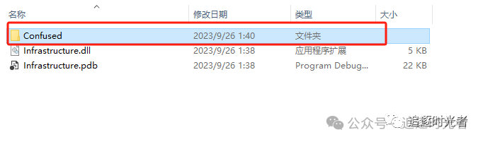

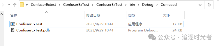

混淆成功保存的文件目录:

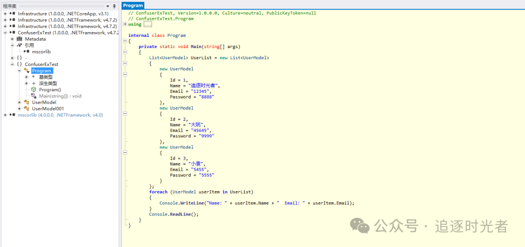

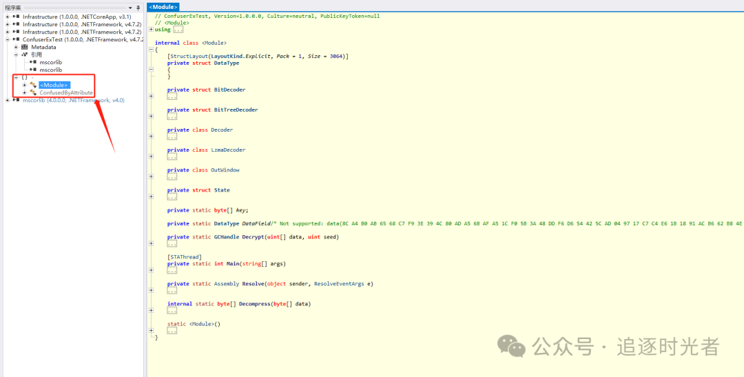

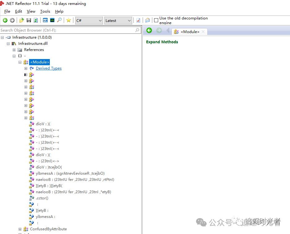

混淆之前反编译结果:
混淆之后反编译结果:

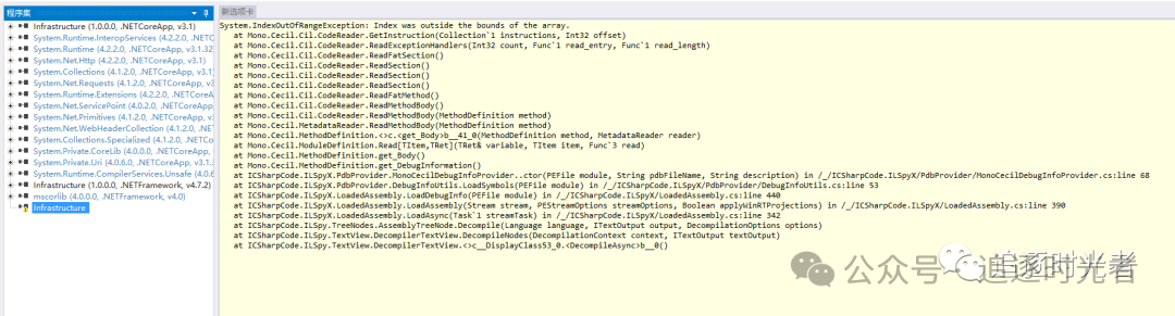

一、用ILSpy无法打开:
二、用.NET Reflector反编译结果:

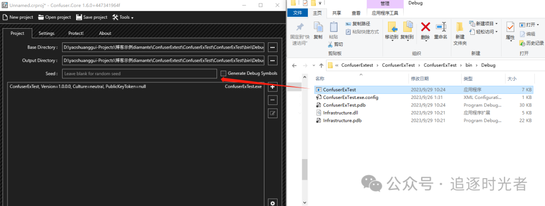

添加需要混淆的.exe文件

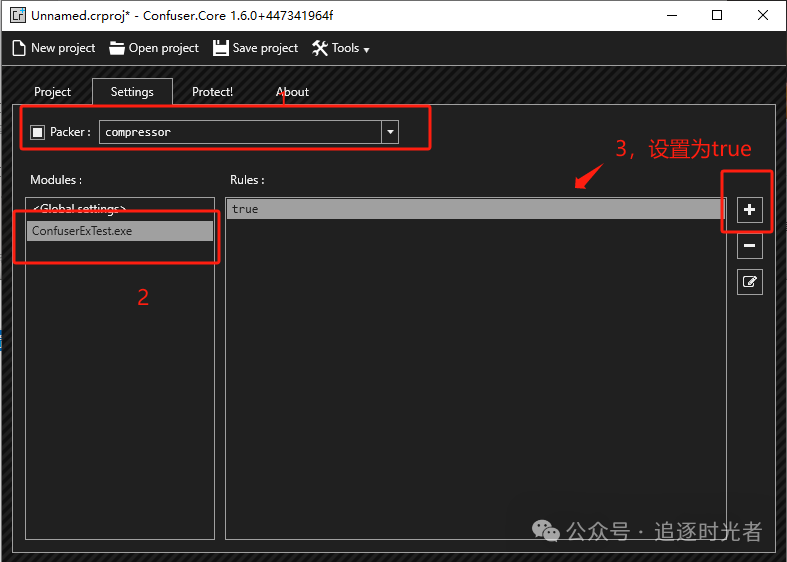

选择Settings选项卡,添加混淆规则
注意:这里与.dll文件设置混淆规则不一样,需要要设置Packer,压缩打包,且不需要编辑规则。

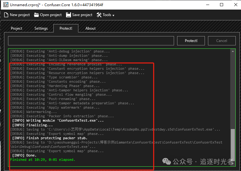

选择Proect!选项开始混淆

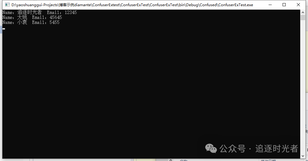

运行混淆后的.exe文件
