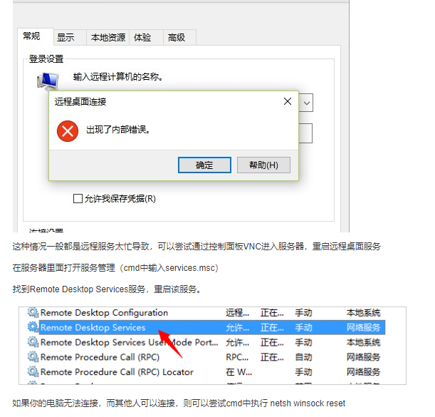

一、出现了内部错误如下图
可能原因
1、安全设备

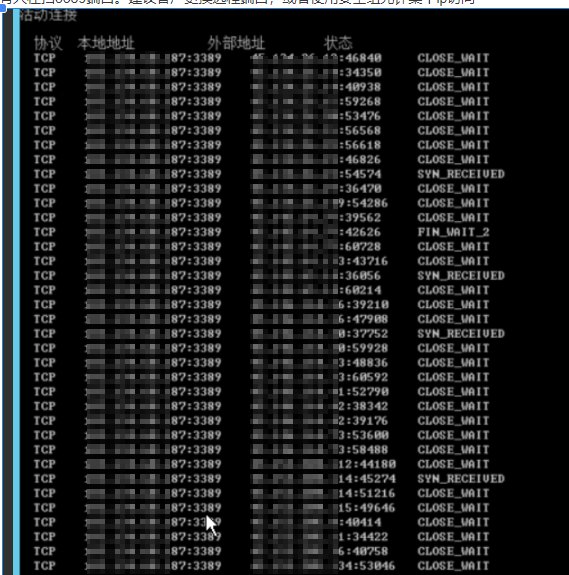

2、远程端口被扫 netstat -aon | findstr "3389"
有人在扫3389端口。建议客户更换远程端口,或者使用安全组允许某个ip访问
3、网上- 安全层选择:RDP
Windows远程桌面“出现了内部错误”终极解决方法:
在被远程桌面的服务器或电脑里,打开 “运行” — 输入:gpedit.msc 回车,找到 计算机配置–管理模板–windows组件–远程桌面服务–远程桌面会话主机–安全– 找到 “远程(RDP)链接要求使用制定的安全层” — 已启用 — 安全层选择:RDP

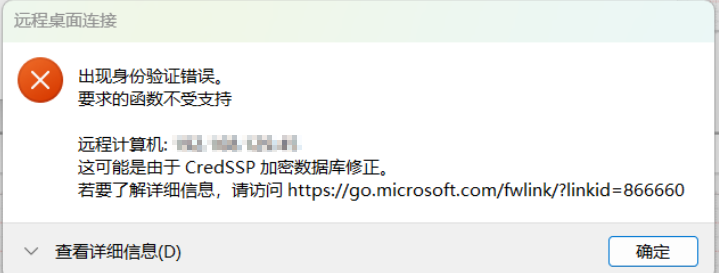

二、Windows11家庭中文版连接远程桌面,出现身份验证错误
远程桌面问题现象如下:
解决 是访问的client需要修改

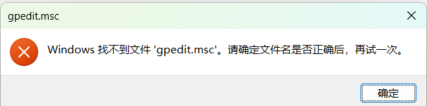

根据网上的教程(https://baijiahao.baidu.com/s?id=1765612450796507368&wfr=spider&for=pc),输入gpedit.msc,准备调整组策略,会提示“window 找不到文件‘gpedit.msc’。请确定文件名是否正确后,再试一次。
家庭版出现这种情况,我们可以修改注册表来修正措施
1、WIN+R,输入regedit,点击确定,打开注册表编辑器;
2、找到路径:HKEY_LOCAL_MACHINE\SOFTWARE\Microsoft\Windows\CurrentVersion\Policies\System\
3、我们在System目录上单击右键,选择“新建项”,输入“CredSSP”文件夹名;
4、我们在CredSSP目录上单击右键,选择“新建项”,输入“Parameters”文件夹名;
5、在Parameters 里(右侧) 单击右键,新建—> DWORD(32位),重命名为:“AllowEncryptionOracle",值:2
如下图:
再次连接远程计算机就可以连接远程桌面了。

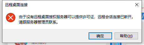

远程桌面还遇到有很多问题过,如:
1、拒绝访问
2、远程登录-没有远程桌面授权服务器可以提供许可证
