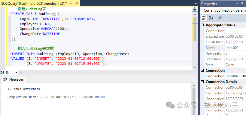

-- 创建AuditLog表CREATE TABLE AuditLog (    LogID INT IDENTITY(1,1) PRIMARY KEY,    EmployeeID INT,    Operation VARCHAR(100),    ChangeDate DATETIME);
-- 插入AuditLog表数据INSERT INTO AuditLog (EmployeeID, Operation, ChangeDate)VALUES (2, 'INSERT', '2023-01-01T12:00:00Z'),       (3, 'UPDATE', '2023-01-02T15:30:00Z');

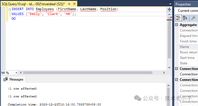

示例脚本 2:执行 INSERT 操作
INSERT INTO Employees (FirstName, LastName, Position)
VALUES ('Emily', 'Clark', 'HR');
GO
执行这个 INSERT 操作后,触发器 tr_Employees_AuditLog_Insert 会自动执行,并在 AuditLog 表中插入一条新记录。
