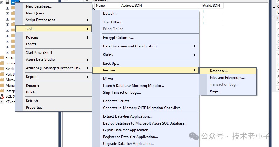

恢复数据库脚本示例
完整恢复
-- 恢复完整备份RESTORE DATABASE [YourDatabaseName]FROM DISK = 'D:\Backups\YourDatabaseName_FullBackup.bak'WITH NORECOVERY; -- 使用 NORECOVERY 以便继续应用差异和日志备份
-- 恢复差异备份(如果有的话)RESTORE DATABASE [YourDatabaseName]FROM DISK = 'D:\Backups\YourDatabaseName_DiffBackup.bak'WITH NORECOVERY;
-- 恢复事务日志备份(按顺序应用所有日志备份)RESTORE LOG [YourDatabaseName]FROM DISK = 'D:\Backups\YourDatabaseName_LogBackup.trn'WITH RECOVERY; -- 最后一个日志备份使用 RECOVERY 以结束恢复过程
简单恢复
-- 恢复完整备份
RESTORE DATABASE [YourDatabaseName]FROM DISK = 'D:\Backups\YourDatabaseName_FullBackup.bak'WITH RECOVERY; -- 简单恢复模式下,通常不需要 NORECOVERY 选项
