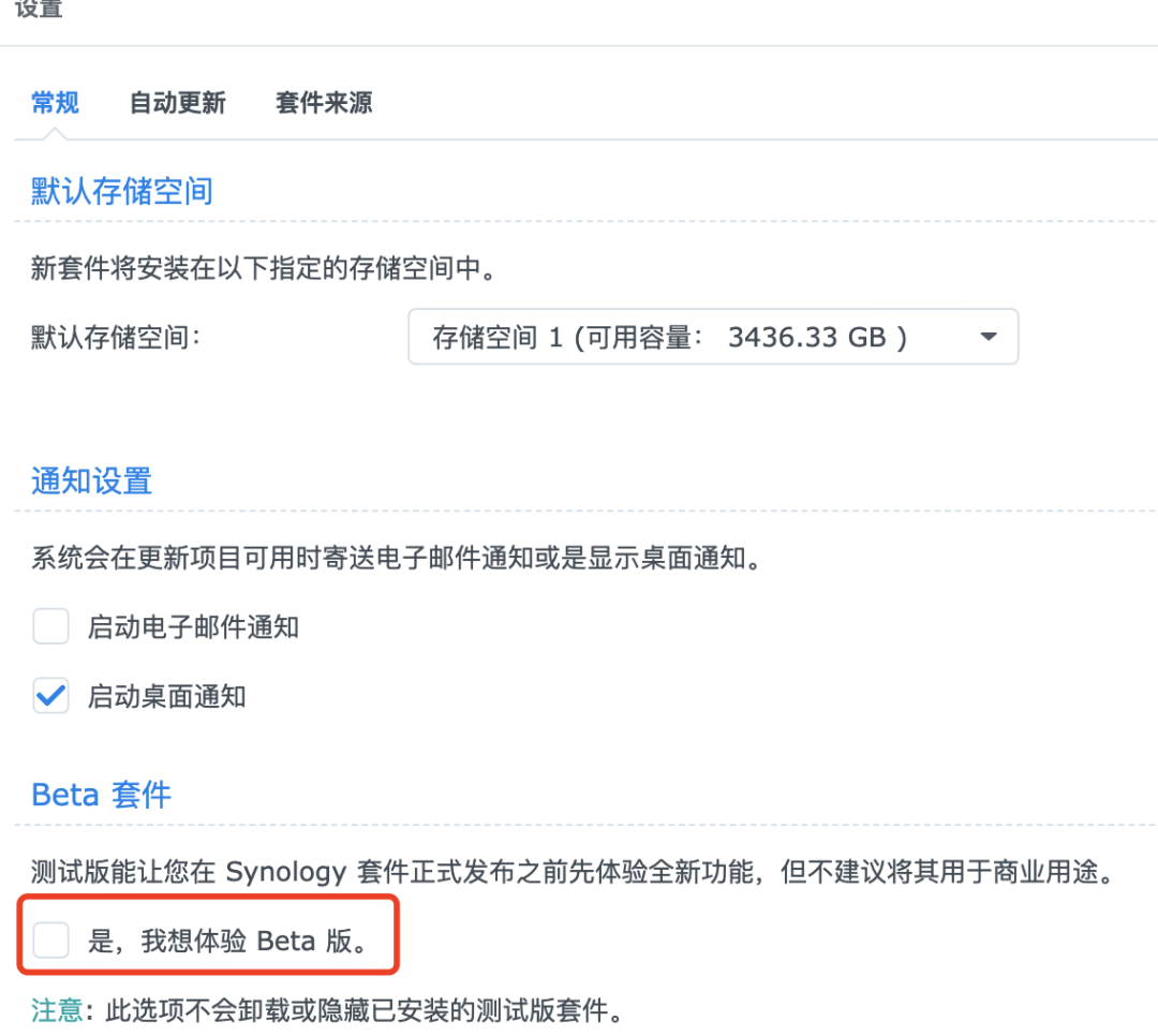

打开设置。首先看到的是默认存储空间设置,在这里更改新套件安装时的存储空间。如果想要在套件更新时收到通知,也可以勾选通知设置下的选项。最后的Beta套件,顾名思义就是测试版套件,不是正式版的套件,可能会有比较多的bug,如果想要抢先体验新功能,就可以勾选:
当勾选体验Beta版套件后,套件中心就会出现新的Beta套件选项。只要群晖发布了Beta版的套件,都会显示在Beta套件选项中。如果要加入测试,那么测试版本的套件会直接覆盖正式版的套件:
设置中,还可以在自动更新中配置套件更新规则。该功能对于企业来说更加友好,保证了套件在对企业提供服务时,不会因为自动更新套件而导致套件不可用:

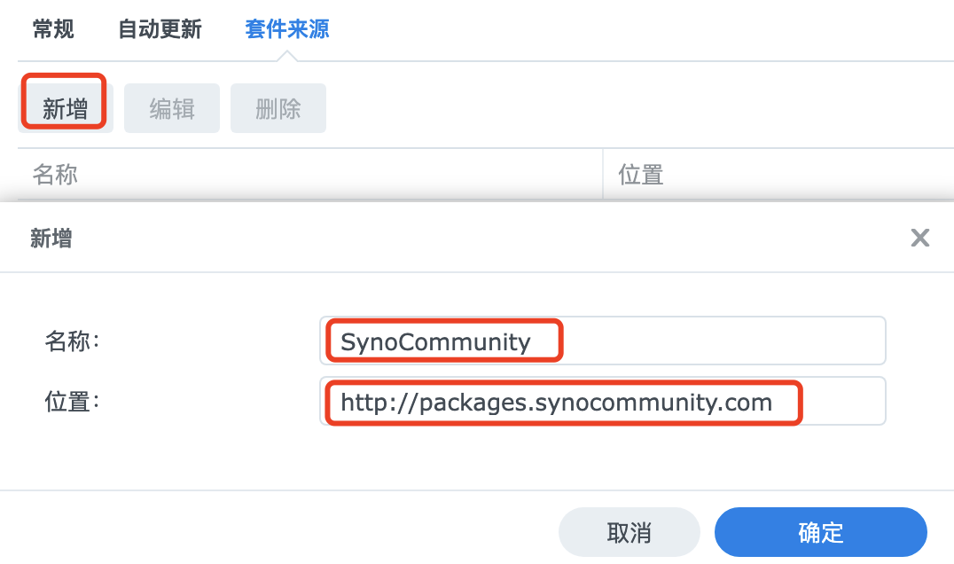

最后一个套件来源就是配置社群套件的地方。点击新增,输入名称套件来源地址,再点击确定:

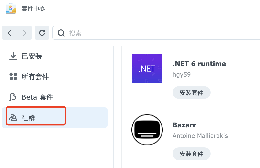

回到套件中心首页,和Beta套件一样,会多出一个社群选项。社群套件的安装方式和官方套件一样,点击安装套件按钮即可:

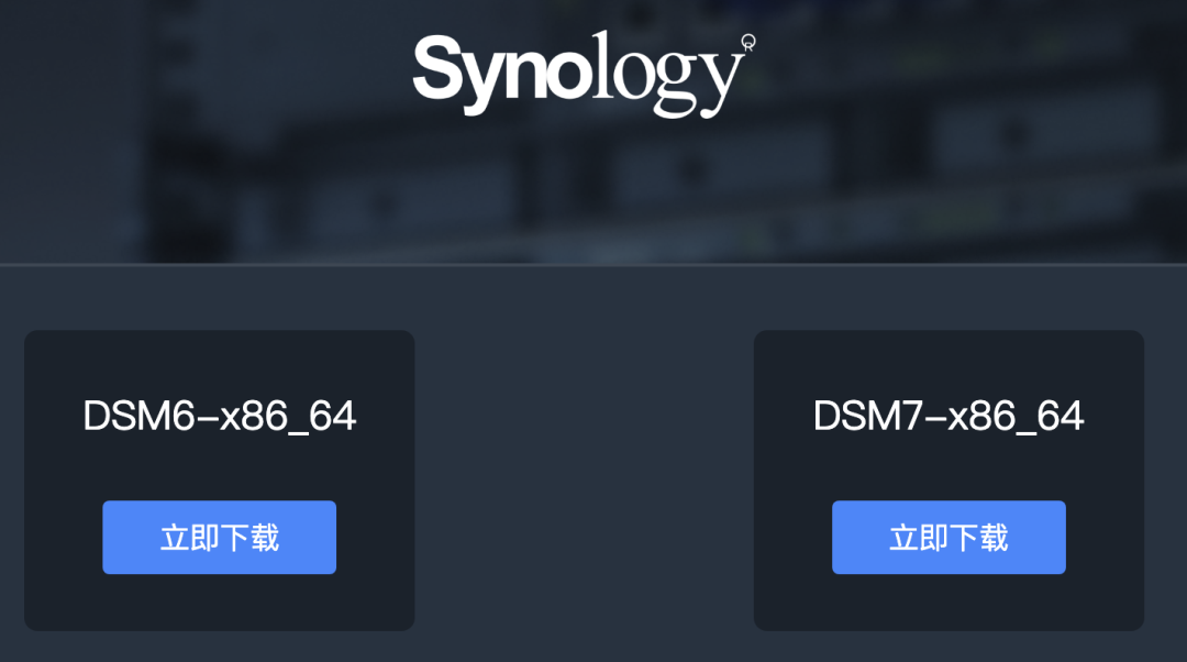

下面以安装迅雷套件为例,去迅雷官方https://nas.xunlei.com/下载群晖对应的套件到本地电脑。

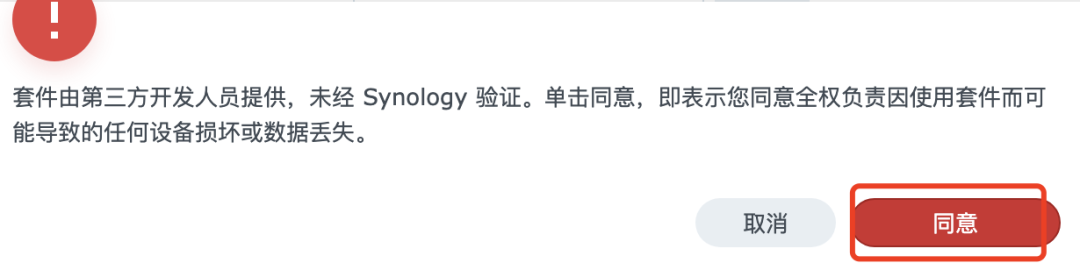

因为套件是由第三方提供,所以群晖会有提示,需要点击同意才能进行安装:

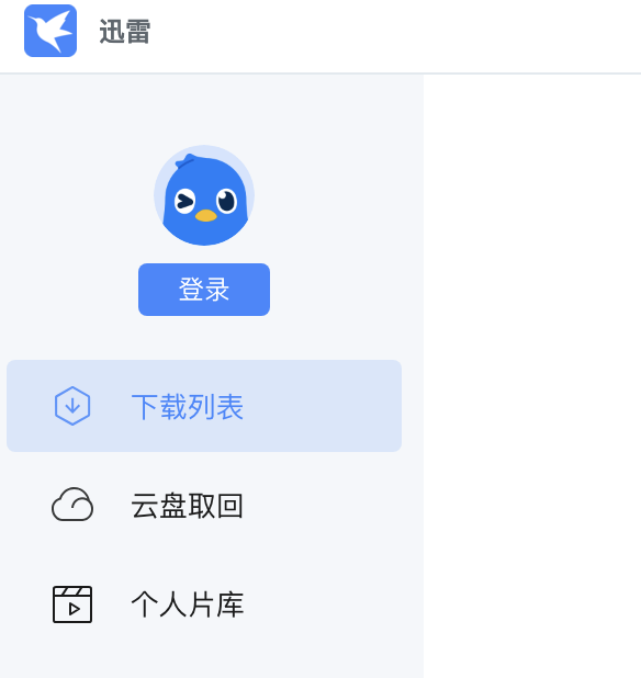

等待安装完毕后,刷新网页就可以看到迅雷套件了:
通过迅雷下载的资源会放在/迅雷/下载路径下:
