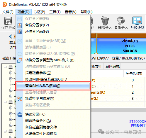

想要知道磁盘是否有坏道,首先,可以使用DiskGenius的【查看磁盘S.M.A.R.T信息】功能大概辨别一下。如果磁盘在运行中有侦测到坏道,就会记录到S.M.A.R.T信息中。

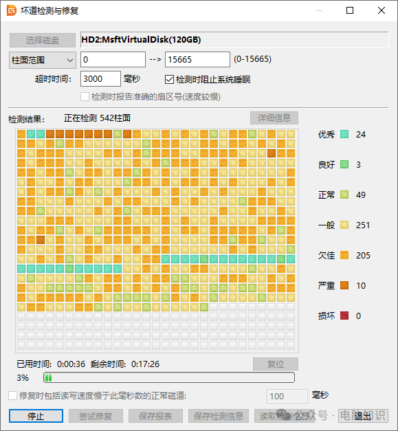

其次,若关心具体坏道分布情况可使用DiskGenius提供的【坏道检测与修复】功能,做详细的坏道检测。
提醒:如果磁盘上有重要数据,坏道检测完毕后,不要尝试修复坏道。修复磁盘坏道并不会将数据恢复,反而会破坏位于坏道区域的数据。

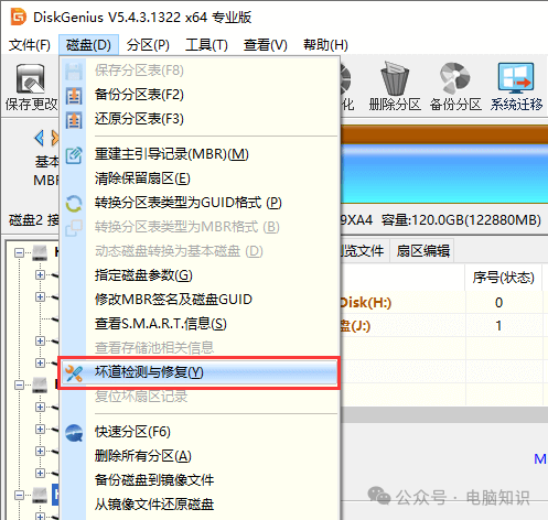

选择需要检测坏道的磁盘,然后点击"磁盘" > "坏道检测与修复"菜单项。
点击"开始检测"按钮,软件立即开始检测坏道。注意,在检测坏道期间不要对磁盘做其他操作。
